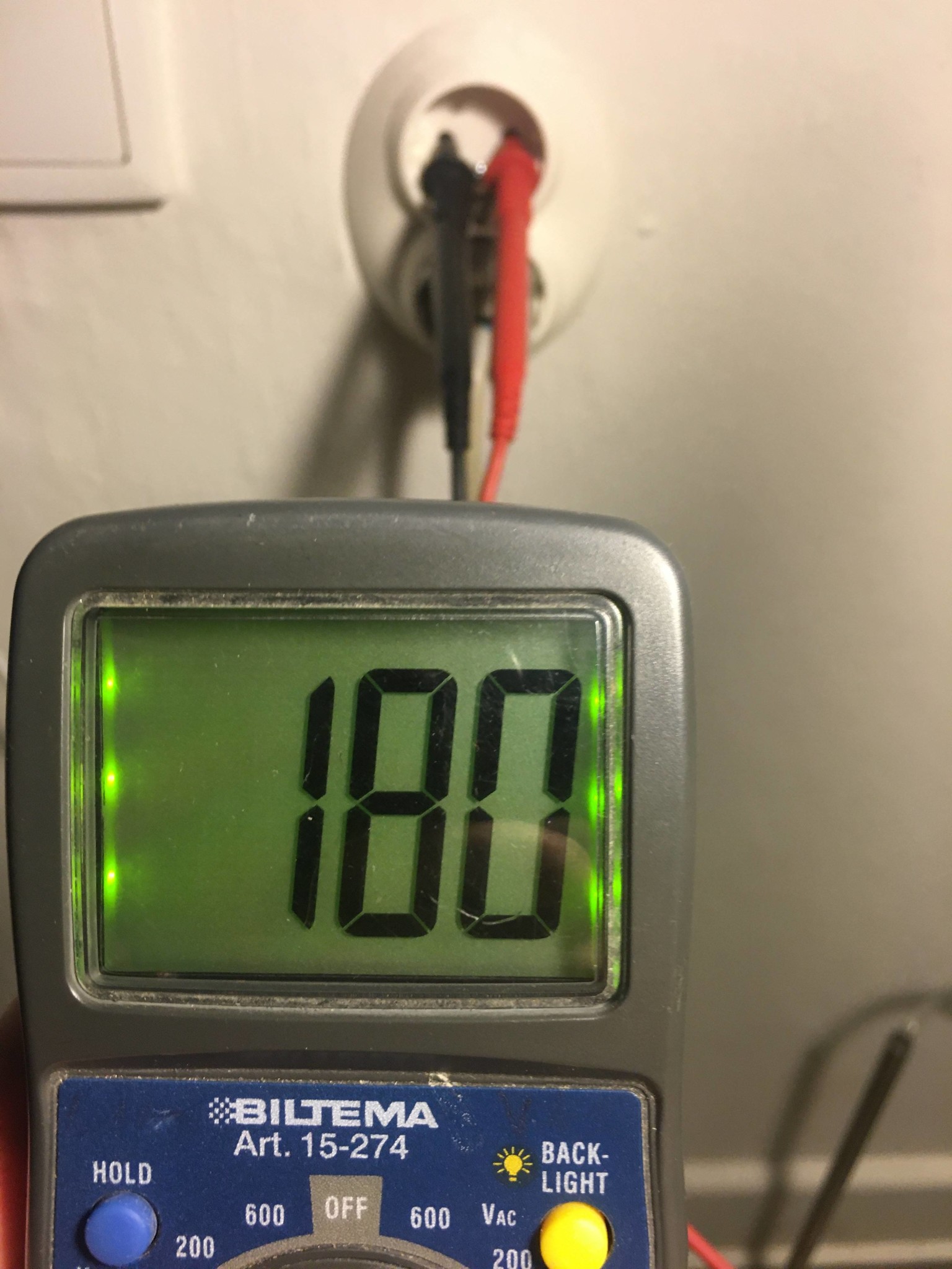

Jag har ju glömt att skriva vad det är för en multimeter jag har.
Det är en gammal Biltema som jag köpte för länge sedan.
En gammal Biltema multimeter med stor display och olika inställningsknappar, prober anslutna, använd men i gott skick.
Den har som sagt fungerat bra i alla år, fram tills nu då. Den är numera pensionerad och jag satsar på en ny.

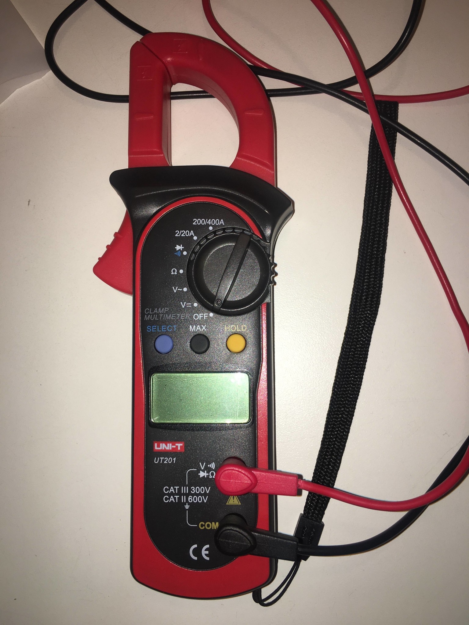

Jag har en UniT tångamperemätare liggandes med. Den använder jag ibland, men gillar denna bättre. UniT har en pytteliten display o känns plastig o ömtålig jämfört med Biltemas.
En UniT tångamperemätare med röda och svarta mätledningar och en grön display, ligger på ett vitt underlag.
Får du någon skillnad på mätvärdet om du drar/trycker i vredet du ställer in mätområdet med? Har råkat ut för det på någon billigare multimeter jag haft.
Hur menar du?
Om du drar/trycker på vredet när du gör din mätning , ändras mätvärdet du får då?
Nej det gör det inte.

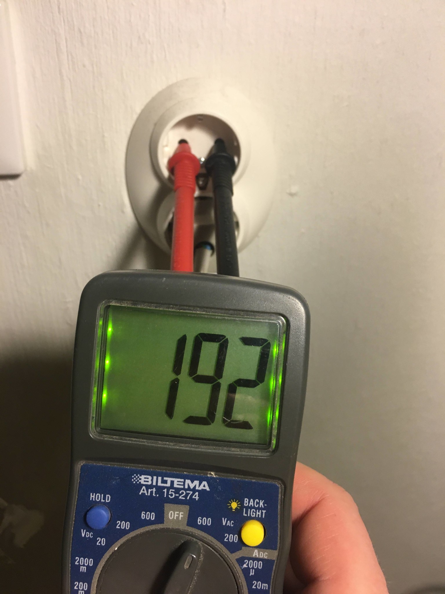

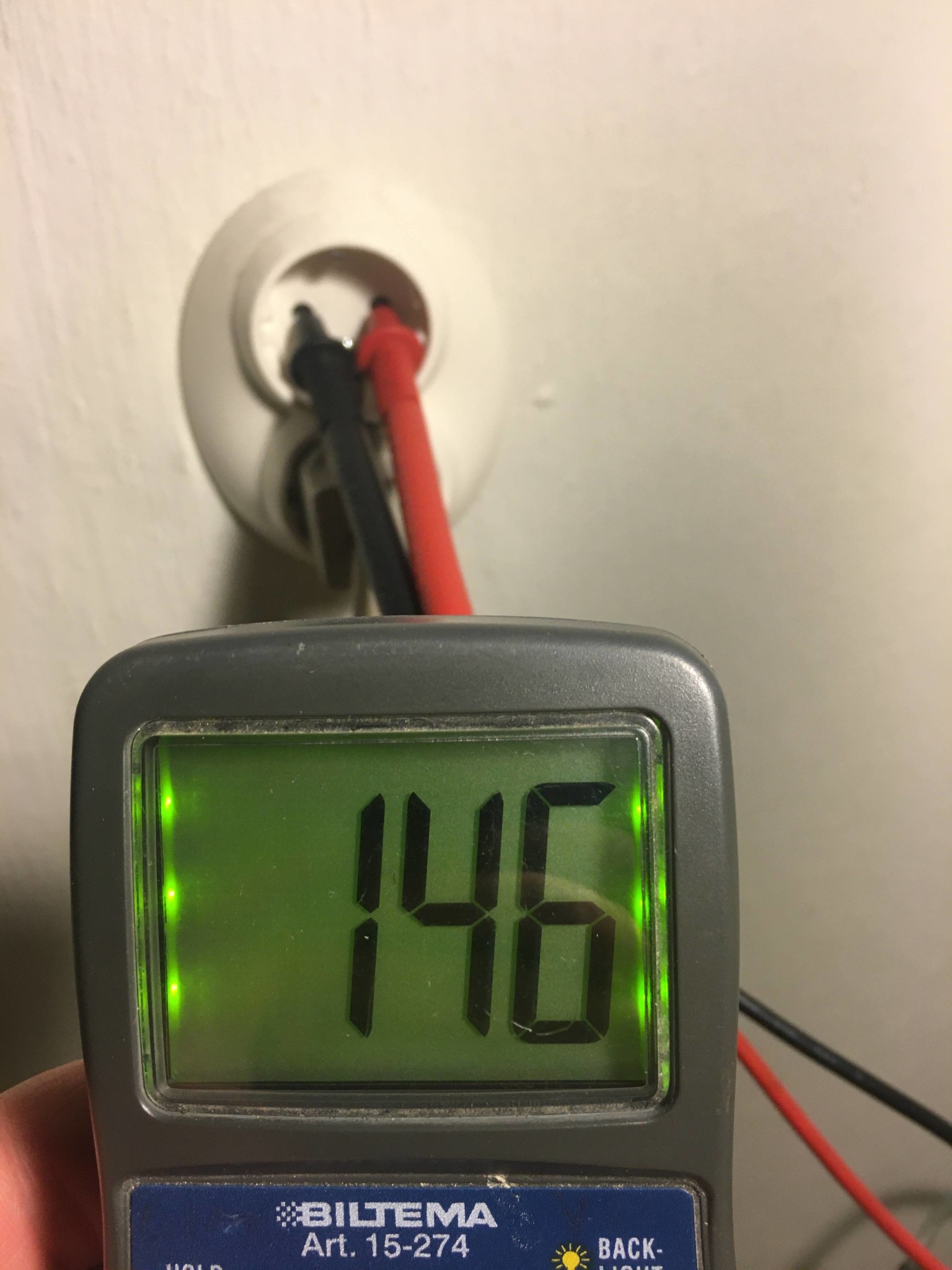

Men det är lite olika värden.
177V visade det först, o efter en kort stund hade det tickat ned till 146V. Proberna satt i hela tiden.
Multimeter visar 146V mätt på en elektrisk installation.
En annan mätning en kort stund senare blev 180V, en blev 192V.
Multimeter visar 180V när proberna är anslutna till ett vägguttag.
Multimeter som visar 192V ansluten till en vägguttag.
Så något är ju fel.

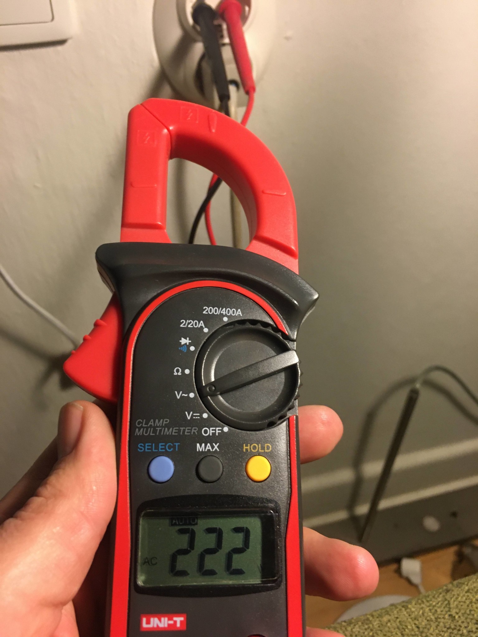

Multimeter visar 222V vid eluttag som indikerar en elektrisk varierande spänning.
  • Multimeter visar 180V under mätning av ett vägguttag.
Så något är ju fel.
Dåligt batteri i Biltemainstrumentet. Men som någon nämde motionera vredet och se om värdet ändras.
Jo, det trodde jag med.
Men jag har testat med tre(!) olika batterier. Ett från brandvarnaren, ett i oöppnad förpackning som jag hade hemma o ett helt nyinköpt.
Det blir samma resultat oavsett, både på AC o DC.
