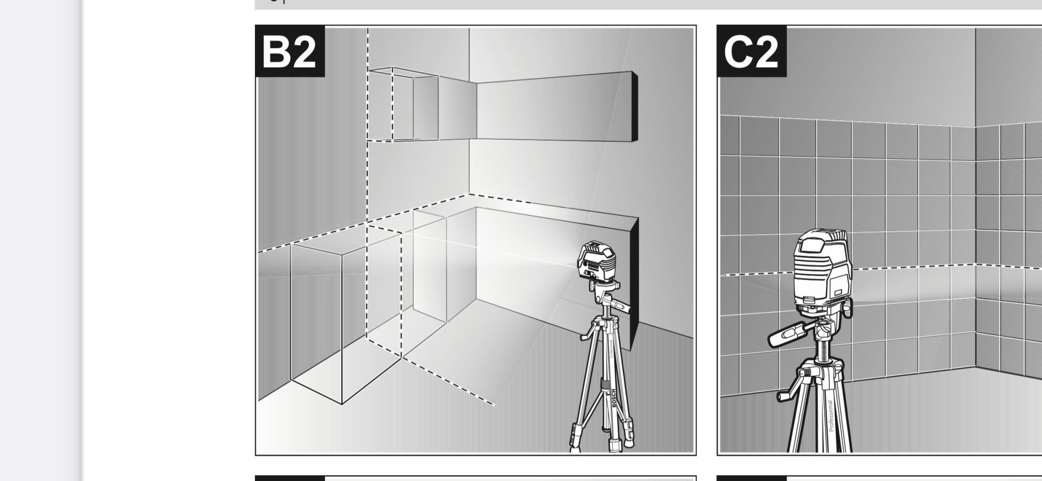

Jag har en blå Bosch GCL 2-15 som jag haft i ungefär ett år och bara använt sparsamt. Härom dagen plockade jag fram den för att montera ett par garderober men när jag slår på den ser jag att bara den övre halvan av den vertikala linjen visas, den undre slutar en liten bit under den horisontella linjen. Punkt-lasern fungerar som den skall både uppe och nere.
Är det jag som inte förstår hur den skall användas eller är det något fel som är trasigt?

Står den inte bara för högt och för nära?
https://www.bosch-professional.com/binary/ocsmedia/optimized/full/o390723v21_160992A7L7_202206.pdf
Om du tittar på bilderna i manualen så ser du att vertikala linjen har ca 45° vinkel under horisontella linjen.
Så om du vill ha den horisontella linjen högt upp samt att den vertikala linjen ska gå ända ner till golvet så behöver lasern stå minst lika långt från väggen som den står över golvet.

Ah, nu förstår jag. Det är nog helt enkelt för trångt i hallen, jag får inte tillräckligt avstånd.Demmpa skrev:
Edit:
När jag nu tittar på apparaten så inser jag att det nog är svårt att projicera en linje särskilt långt under den pga lutningen på glaset. De stora trevägs-lasrarna har ju ett prisma på sidan för den vertikala linjen framåt.
