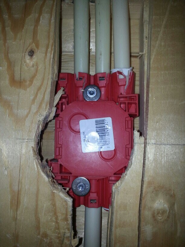

Jag bytte nyligen ut en gammal kopplingsdosa i plåt till en modernare variant och samband med bytet "vände" jag dosan så att den öppnar inåt det rum som det betjänar. På grund av det kom vp-rören lite i spänn men jag bedömde inte det som så allvarligt. Nu har jag dock upptäckt att studsarna har spruckit på grund av spänningarna.
Är detta något som jag bör åtgärda eller kan jag med gott samvete skruva ihop väggen?

Smältlim borde lösa problemet
I föräldrarnas hus byggt runt -70 så är det VP rör men plåtdosor så det fanns nog en tid av blandade installationer på samma sätt som det på blandades med rött och gul/gröntnimhed skrev:
Elen är orörd från -62 och består av en blandning av plaströr, plåtrör och flex-slang av stål (!). Kopplingsdosorna var alla av plåt medans apparatdosorna är ca 50/50 mellan plåt och riktigt bänglig plast.nimhed skrev:
Jag antar att 60-talet var lite av en övergå övergångstid.
Det låter som en tillräckligt smidig lösning plus att jag får skäl att köpa ett nytt verktyg. En smältlimspistol är ju ett måste i var mans hem.Emil_K skrev:

Vad är det för dosa du köpt?
Jag tycker att den till formen påminner om ett fabrikat jag hade problem med för ett antal år sedan.
Byggmax sålde då billiga dosor, de var dock gula eller gröna beroende på enkel/dubbelgipsutförande.
De sprack på det viset utan någon större påverkan från rören. Senare började Jula med samma typ exakt, fortfarande i gult och grönt. Som sagt de dosorna liknade din röda till formen.

Hette inte dom ED-WA?hempularen skrev:Vad är det för dosa du köpt?
Det stämmer att det är en ELKO-dosa för dubbelgips.
Nu är jag långt ifrån påläst när det gäller el-prylar men ELKO är väl ändå ett ok märke? Jag brukar försöka att köpa hyfsade saker när jag leker elektriker (och annars med iofs) just för att slippa problemen som billigt skräp medför.
Nåväl. På lunchen idag ska jag kila iväg och köpa en limpistol så ikväll ska dosan limmas och klammras. Därefter får jag hoppas att jag inte ångrar det beslutet de kommande 50 åren.
