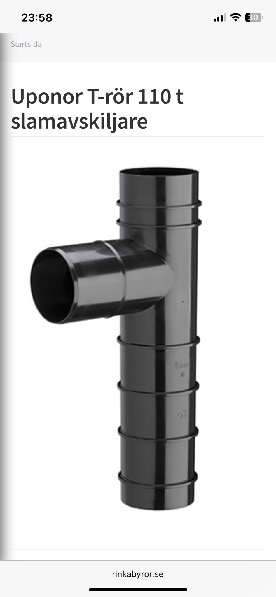

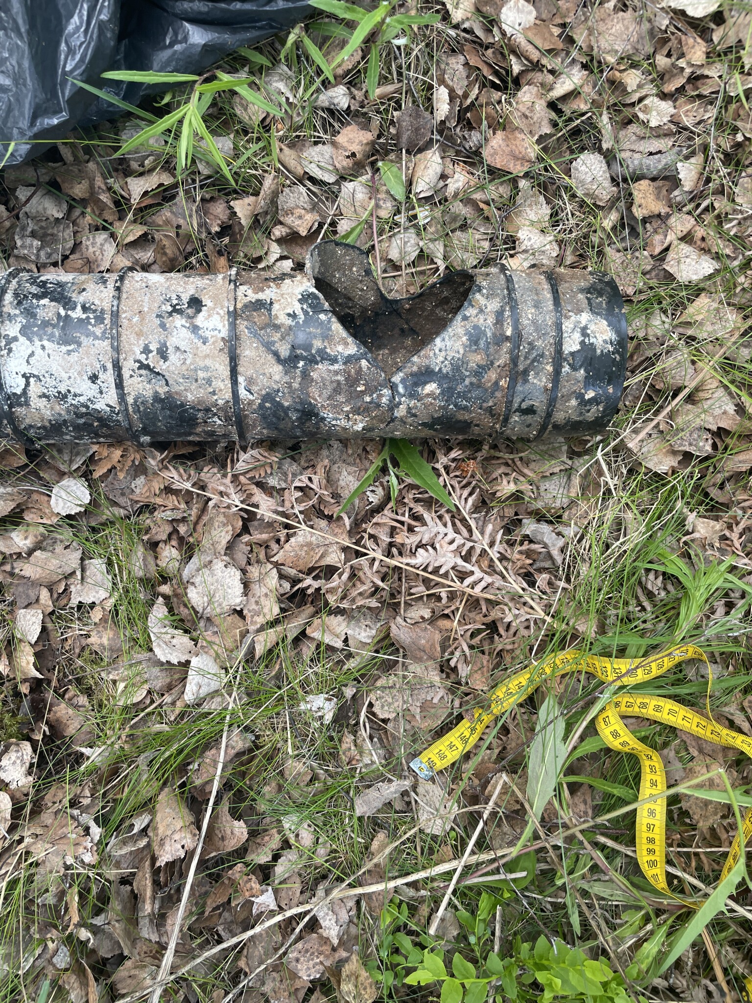

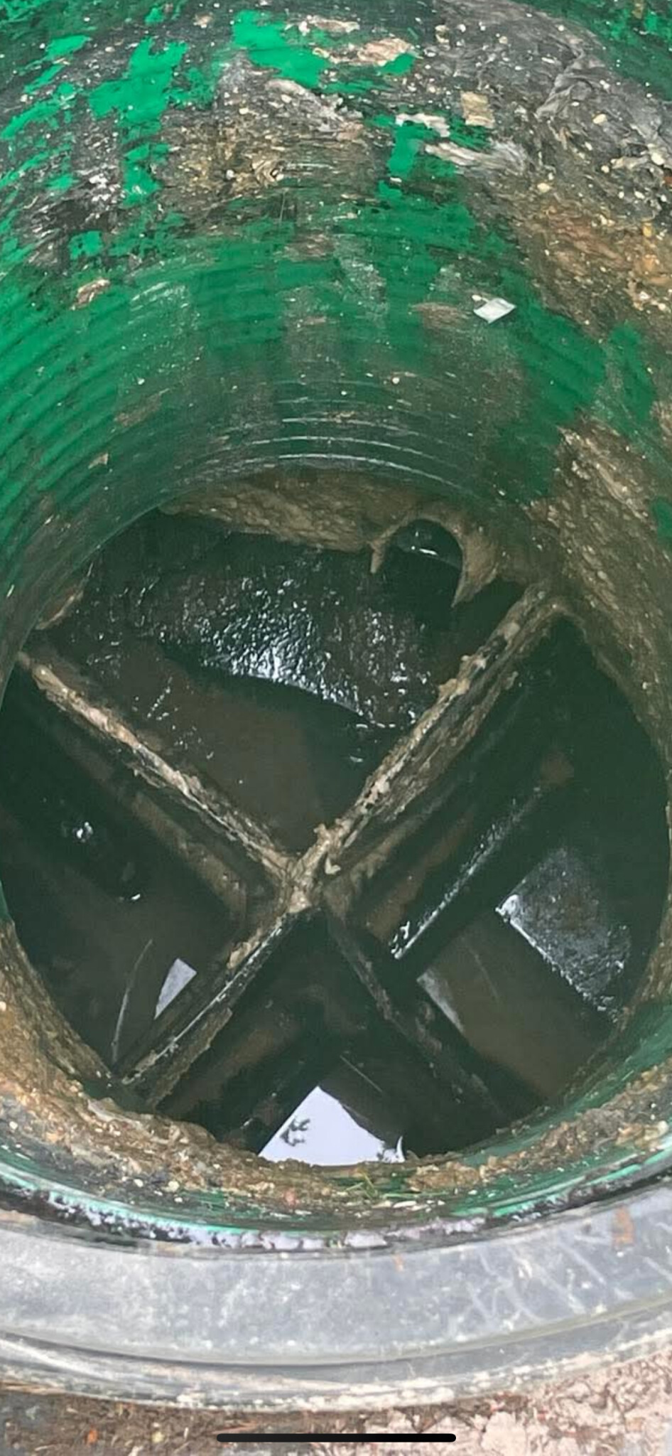

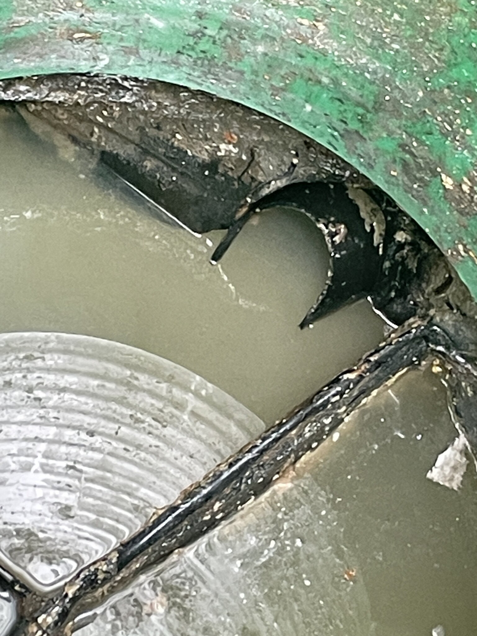

Hej, hur göra med detta? T-rör gått av säkert vid slamtömning, sitter kvar en del, se bild utlopp. Problemet är också att trekammarbrunnen är försänkt är 1 1/2 m djup, svår nå dra ur resterande del. Kan man få dit nått annan smalare? Kan Slamstoppsfilter i fördelningsbrunnen ersätta? Se även bild ersättningsrör samma suttit där.
Alla tips förslag uppskattas
  • Trekammarbrunn med avbrutet T-rör, visar problem vid slamtömning. Grön och brun yta, mörk vätska inuti, del av rörets kant syns.
  • Trasigt T-rör i trekammarbrunn med smutsigt vatten, observera försänkning och rördelar som sitter kvar.
  • Svart plast T-rör från Uponor, 110 mm i diameter, används för slamtömning.
  • Trasigt T-rör av metall på marken med en måttband bredvid. Runt om finns gräs och löv.
B Bellsson10 skrev:
Hej, hur göra med detta? T-rör gått av säkert vid slamtömning, sitter kvar en del, se bild utlopp. Problemet är också att trekammarbrunnen är försänkt är 1 1/2 m djup, svår nå dra ur resterande del. Kan man få dit nått annan smalare? Kan Slamstoppsfilter i fördelningsbrunnen ersätta? Se även bild ersättningsrör samma suttit där?
Fått det bekräftat att det är exakt lika t-rör som bilden (ersättningsrör) som suttit där, så det gäller att få bort de lösa delarna, sen trycka dit det. Blir nog att gräva lite för det ska sitta där för att förhindra slamflykt, vårt trasiga hade orsakat stopp som ni ser, så tips ha koll be de vara försiktiga vid slamtömning.
