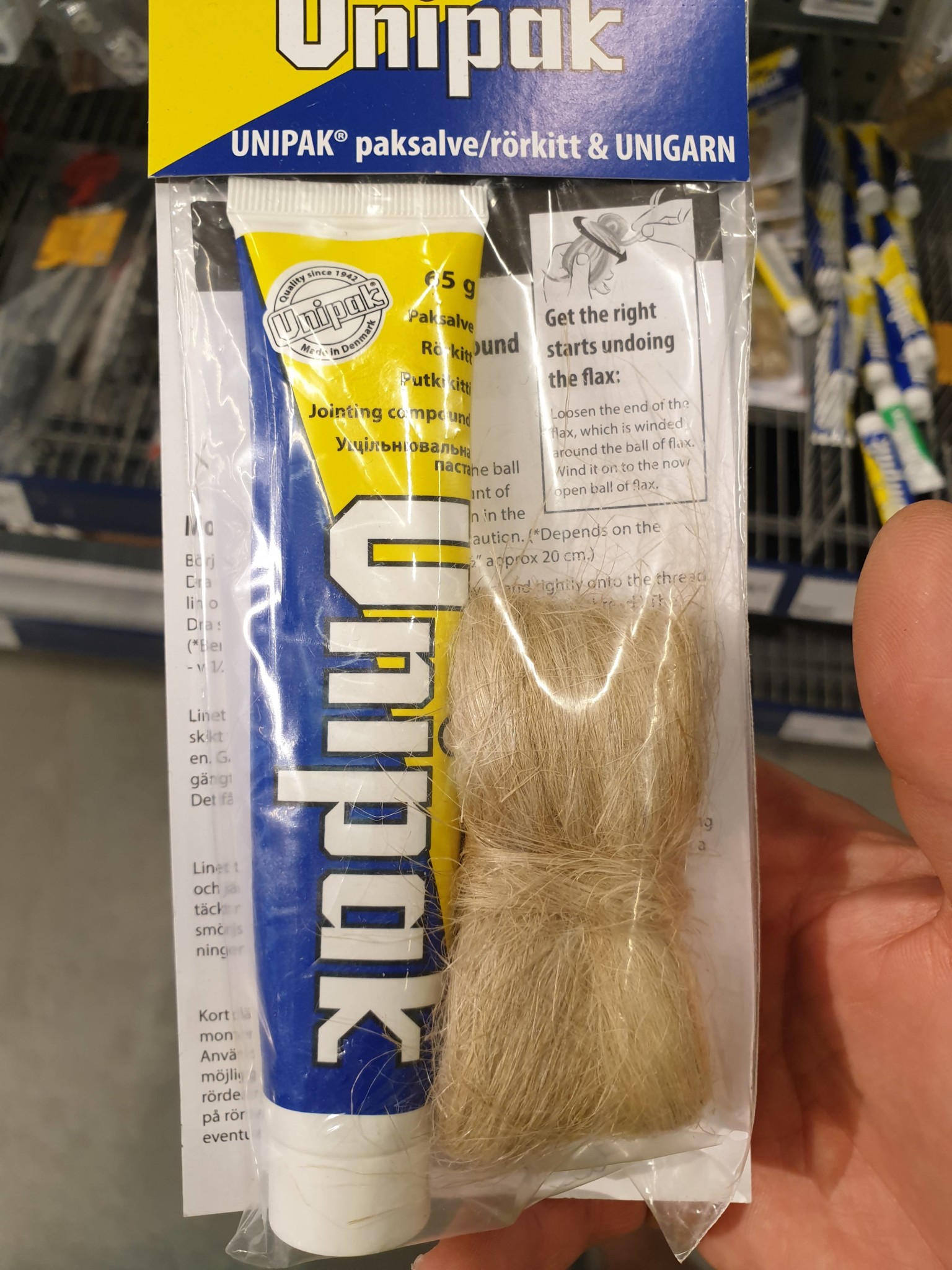

Duger detta?
  • Hand håller ett paket med Unipak paksalve och linhampaprodukter för rörmokeri.
J
T Tummen_mitt_i_hand skrev:
Duger detta?
Ja det duger, bra med en liten förpackning om man inte jobbar som röris, bara lin och smörja på gängorna inget smörja på packningarna, sen det med kärl så finns det ett flertal som har ben, både i metall och komposit, har själv ett Wellmat och den är mycket smal och går på höjden och ska vara godkänd för dricksvatten

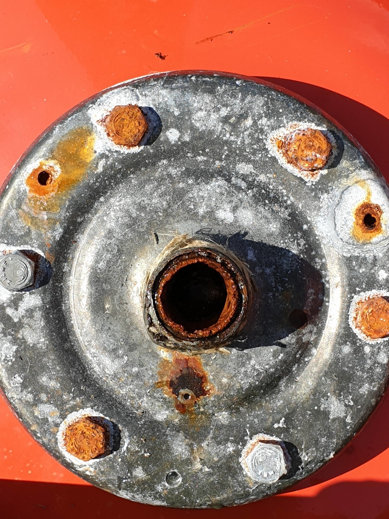

Nu är den bytt. Tack alla. Spara jag en slant på röris.
Slangen var lite "äcklig" men behöll t-kopplingen och slangen.
Jävlar vad igensatt botten av hydropressen var. Varför? Blir så av tiden? Klegg.
Det här var skadan. Ett hål bara sådär...
  • Rostig metallplatta med ett centralt hål, omgivet av rostiga bultar och korrosion, visar tydliga tecken på slitage och igensättning.
Oldfart och 1 till
J
Bra att det gick bra, har du egen brunn så kan det finnas närsalter i vattnet och det ser ut som vaselin och smakar salt, normalt med rosthål på flänsen
