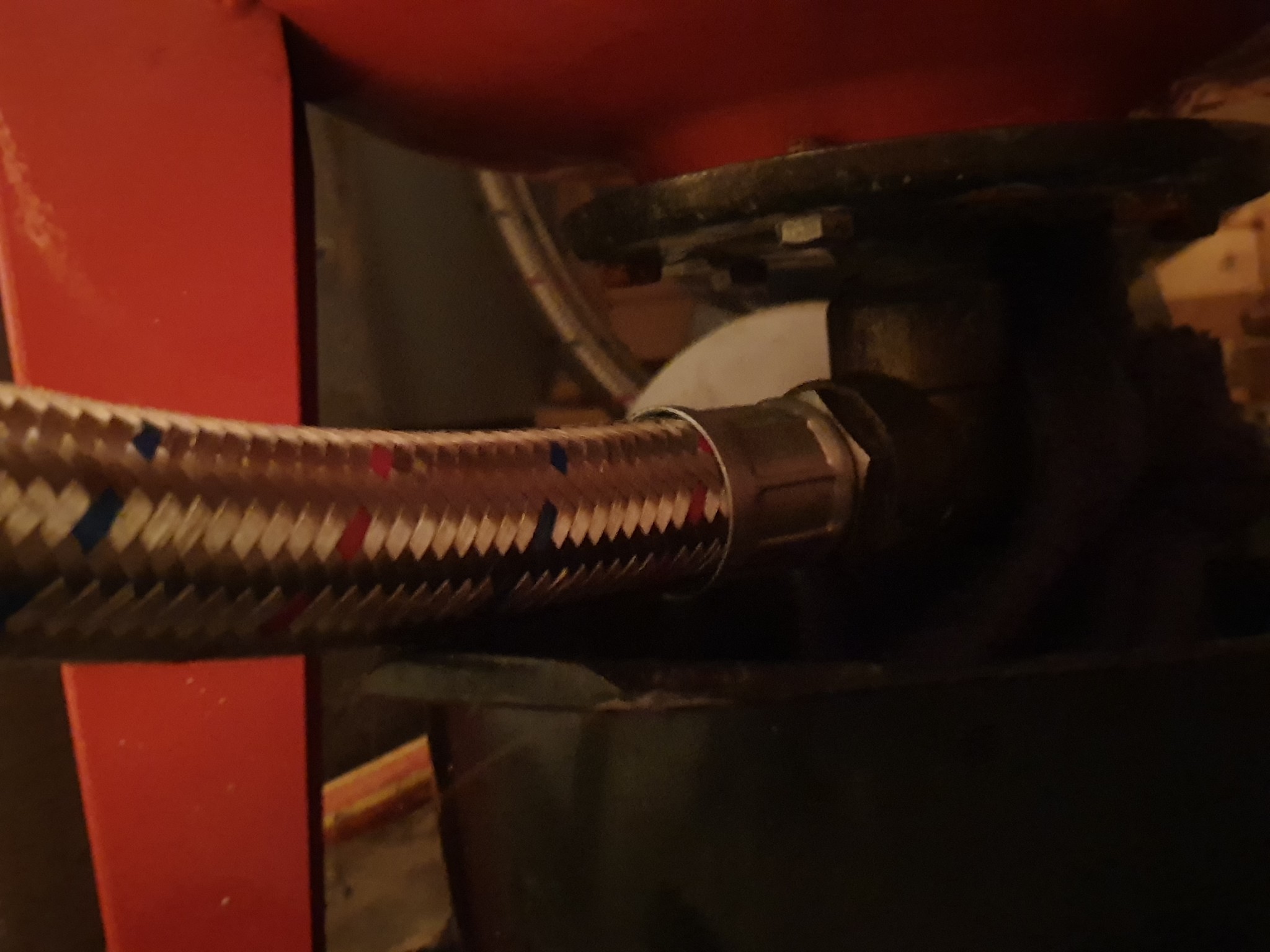

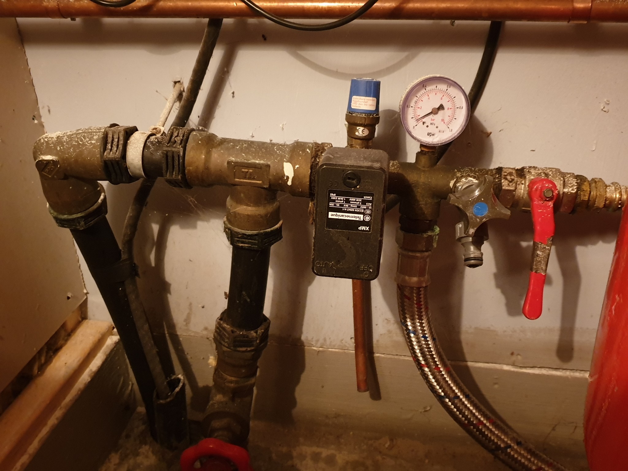

  • Rörsystem med mätare, ventiler och anslutningar för vatten i en värmecentral.
  • Värmesystem med flexibel slanganslutning till en rödmålad rörledning.
Är det verkligen bara att ta bort slangen från hydropressen o koppla ihop med nya? Eller olika/nyare standarder mot denna 25åriga hydropress?

Svårt för er. Men visar väl upp de båda dåliga bilderna. Men, antar att jag köper en nu t-koppling? Eller är det normalt anslutet vid köp?
Jag behöver inte täta med något när jag skruvar ihop den?

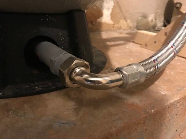

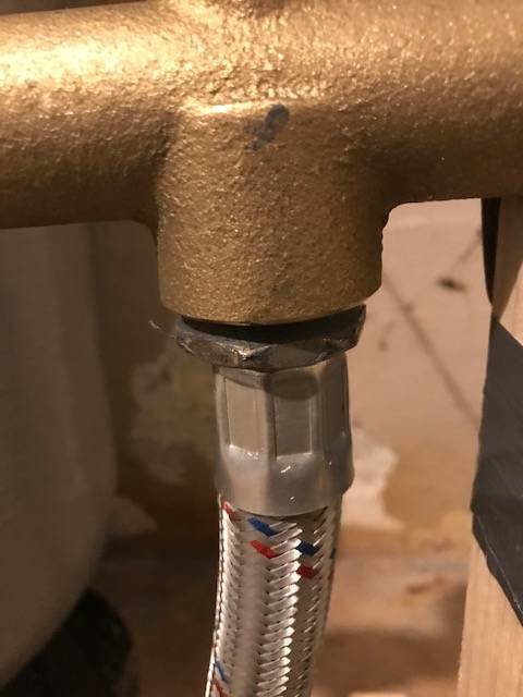

En anslutningsslang med skruvanslutning har en ände med vanliga gängor. Där behöver du täta med lin och linpasta. I andra änden finns en plantätad anslutning med lekande mutter och en packning. Det underlättar anslutningen eftersom du när ansluter en vanlig gänga måste snurra antingen på slangen eller på kopplingen. Om kopplingen t.ex. sitter fast på en väg snurrar du alltså på slangen när du gängar i den. Om den då hade fasta gänger i andra änden skulle du antingen behöva snurra på slangen, vilken skulle gänga ur den i andra änden, eller så måste du hydropressen för att gänga på den och det blir lite bökigt. Med den lekande muttern och plankopplingen räcker det att snurra på muttern vilket är lite enklare.
På din bild ser det ut som att den fasta änden sitter i tanken och den med lekande muttern sitter i fördelarröret. Det ser dessutom ut som att fördelarröret har invändiga gänger men att det sitter en nippel där som ger utvändiga gängor som den lekande muttern kan gänga på.
Hydropressen ifrån Rinkaby har ett utanpåliggande plaströr så det är lämpligast att ha den lekande muttern där så slipper du krångla med övergångsnipplar och tätning. Du behöver alltså vända på slangen. När du vänder på slangen behöver du ta bort övergångsnippel som sitter i fördelarröret och skruva i slangens fasta ände direkt där istället.

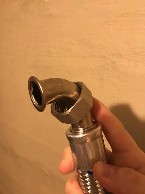

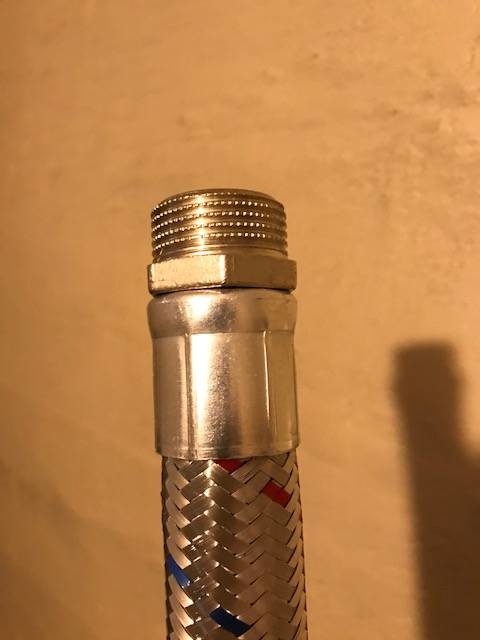

Så här ser den fasta änden ut:
Anslutningsslang med en ände med utvändiga gängor och en lekande mutter.
Och den monteras direkt in i fördelarröret med lin och linpasta:
Närbild på en anslutningsslang med lekande mutter kopplad till rörgängor.
Så här ser den lekande mutter ut. Min slang har en böjd koppling och på bilden syns inte gummipackningen som ligger inuti muttern:
Anslutningsslang med lekande mutter och böjd koppling hållen framför en vägg
Så här ansluter den till hydropressen:
Anslutningsslang med en fast ände monterad i tank och en lekande mutter ansluten till böjd koppling.
Det du behöver göra är att mäta anslutningarna så du vet vilken storlek det är. Som @jesper33 skrev är det troligtvis R25 (1"). Hydropresserna från Rinkaby har R25 upp till och med 120 liter sedan blir det R32.
