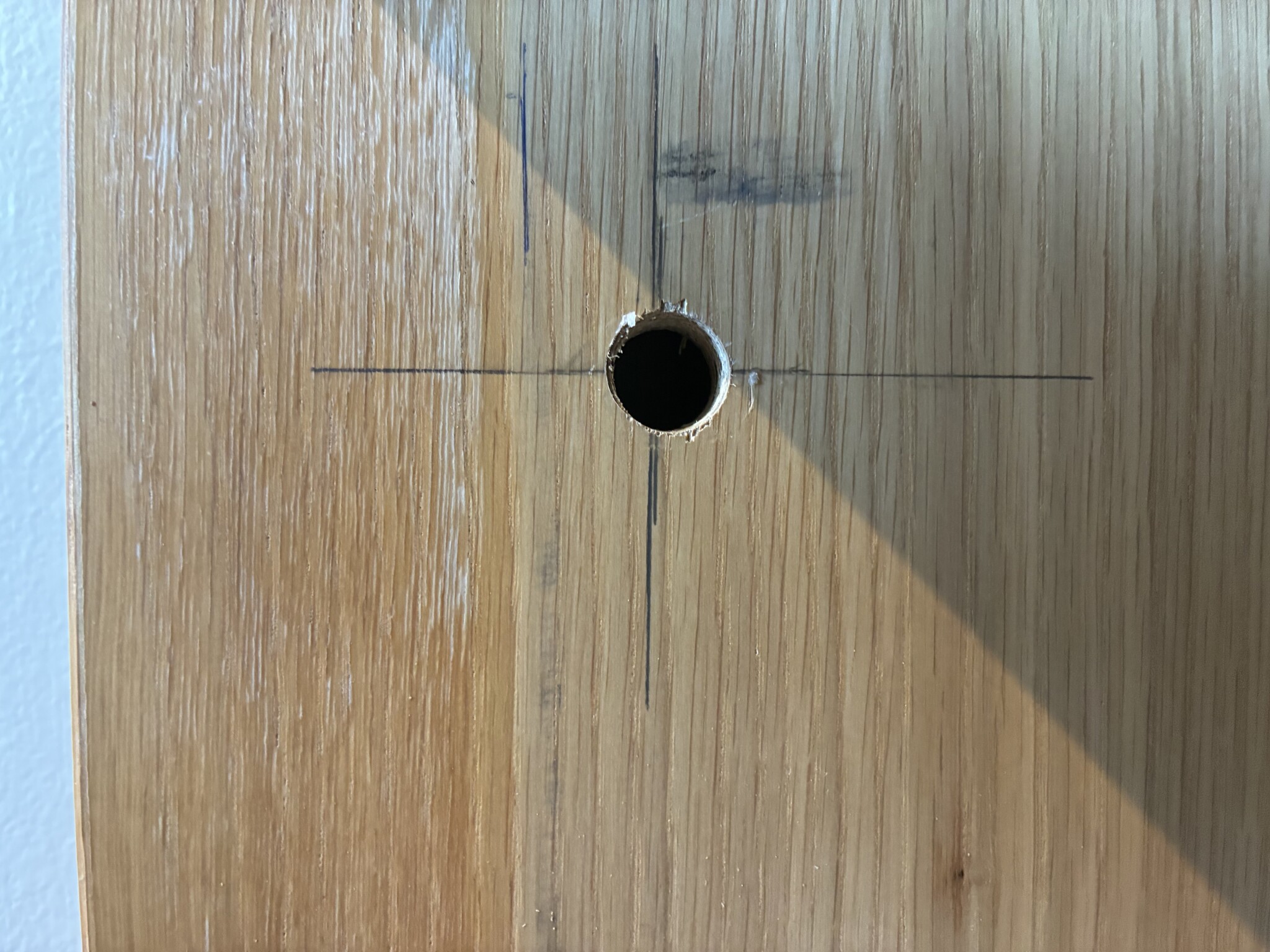

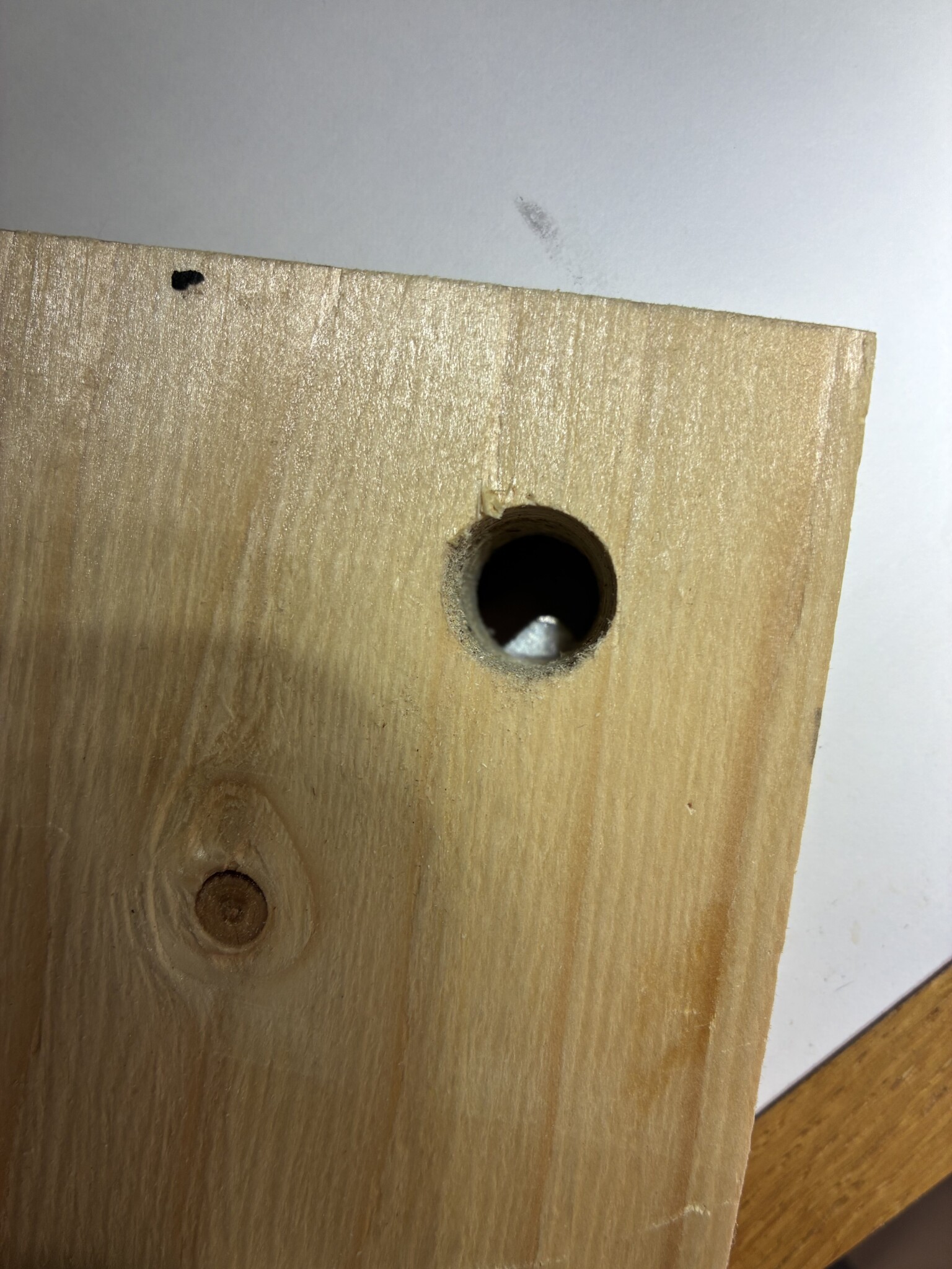

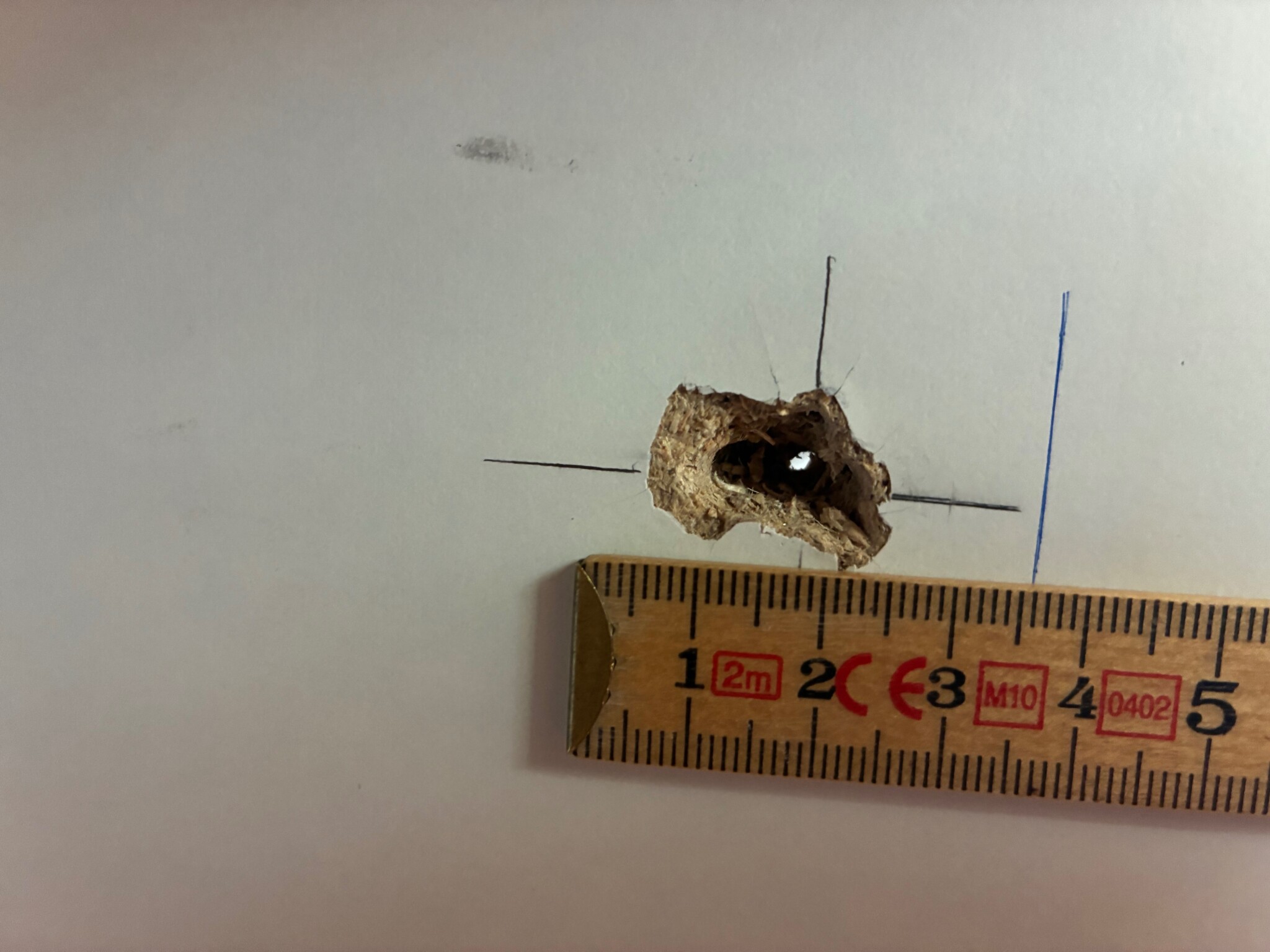

Efter några år började diskmaskinen stå lite löst igen. Lagade med tandpetare och trälim för något år sen men det höll inte och nu måste jag göra en bättre lagning men jag behöver hjälp för jag vet inte hur det ska gå till.
Diskmaskinen skruvas fast till höger och vänster mot anliggande skåpstomme (16mm gods i spån).
Hålet på vänstersidan är i bättre skick är på höger där det trasats sönder mer.
Vad göra?
Vänstersida lite mindre hål
Träskiva med ett trasigt borrhål i mitten, synlig linjal visar mått i centimeter.

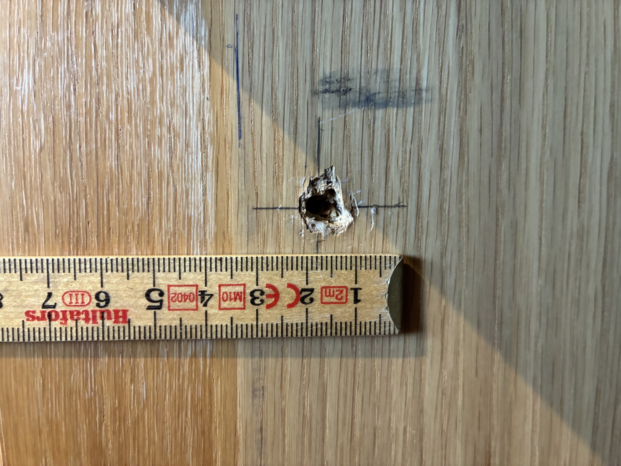

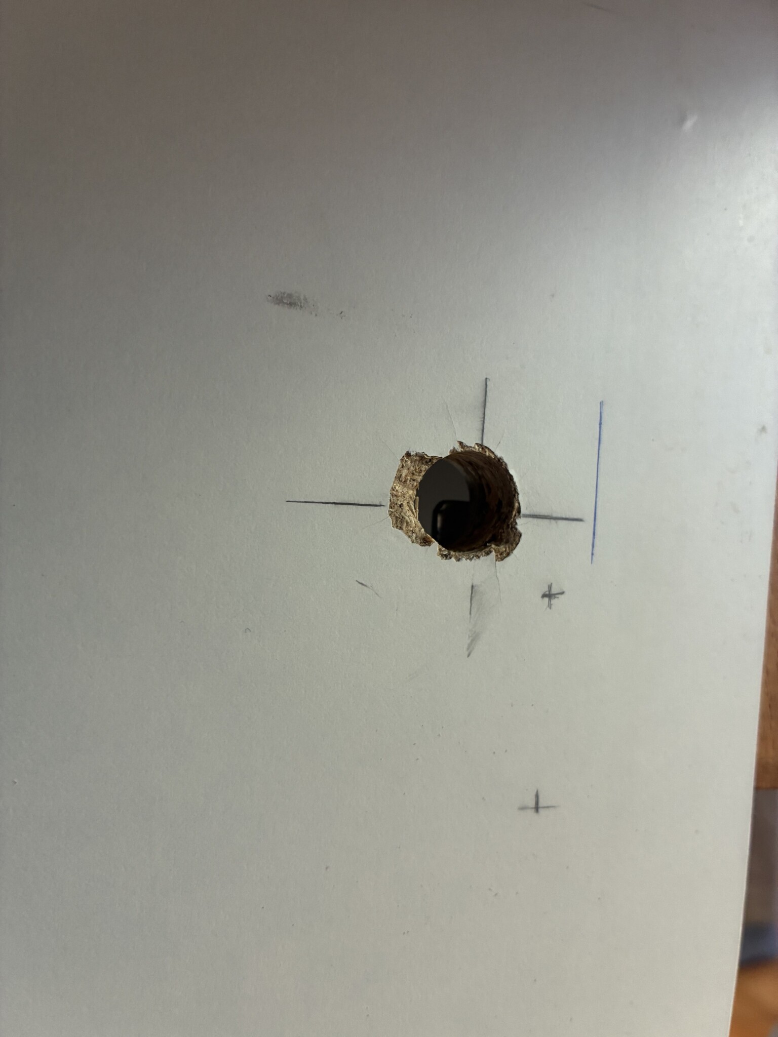

Höger sidan två trasiga borrningar
Förstorat trasigt borrhål i spånskiva bredvid linjal med millimetermarkeringar.
Kan du använda skruv och mutter på baksidan?
plastisk trä och i med en plugg
Nix, det är inte görbart tyvärr
Menar du att göra lagningen i två steg, först fylla med kemiskt trä och sedan borra för plastplugg som skruven ska fästa i?
Ja borra ett 5 mm hål ( eller vilken plugg du nu väljer , tryck i pluggen och i smeta över plastisk trä, trälim, silikon vilket som finns tillgängligt , kommer fungera med enbart plugg också
vill du vara ännu serlösare borra upp hålet så en träplugg passar , i med trälim och plugg , vänta till torrt, såga av delen som sticker ut och skruva fast din maskin
cpalm och 1 till
MultiMan

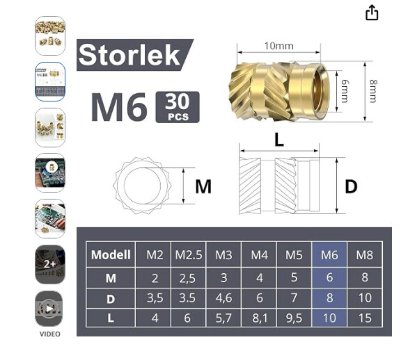

Gjut fast med epoxilim i skivan, använd M6 eller M8 skruv beroende på vad som behövs, men M6 räcker nog: https://amzn.eu/d/0d7G6BWG
M6 gänginsats, 30 st, med måttbeskrivning och dimensionstabell för olika modeller, inklusive M6, M8. Visar djup, diameter och längd.
Borra ur det med en dosborr eller mindre
Foga i en ny plugg i riktigt trä limma denna så håller det längre än resten av spånskiveköket

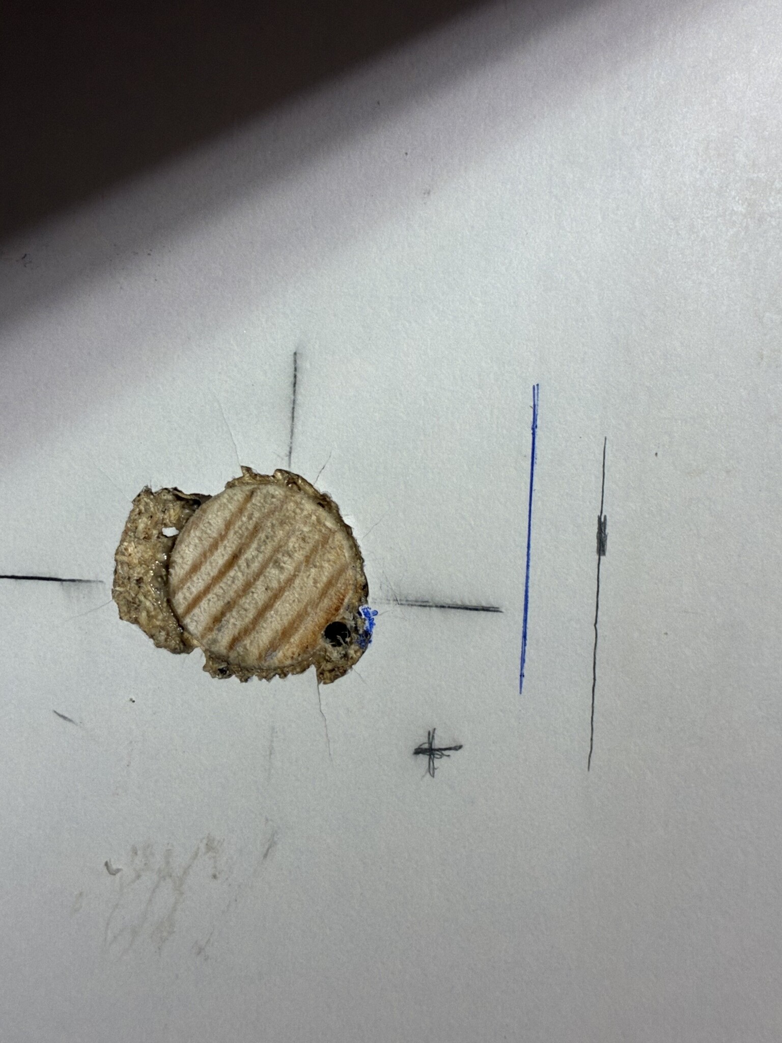

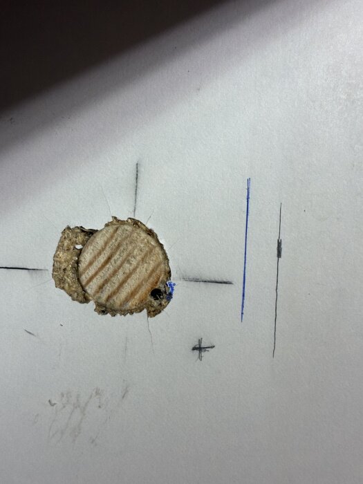

Det blev så att jag gjorde en jigg för att slippa frihandsborra, av en playwoodskiva som jag förborrade. Så blev det lite enklare att borra 14mm hål och så köpte jag 15mm rundstav som jag slipade ner till tajt passform. Limmade med trälim och det blev bra. Så nu sitter maskinen fast igen!

Förborrat hål i plywood med isatt rundstav täckt med trälim, omgiven av pennmarkeringar på skivan för precisionsjustering.
