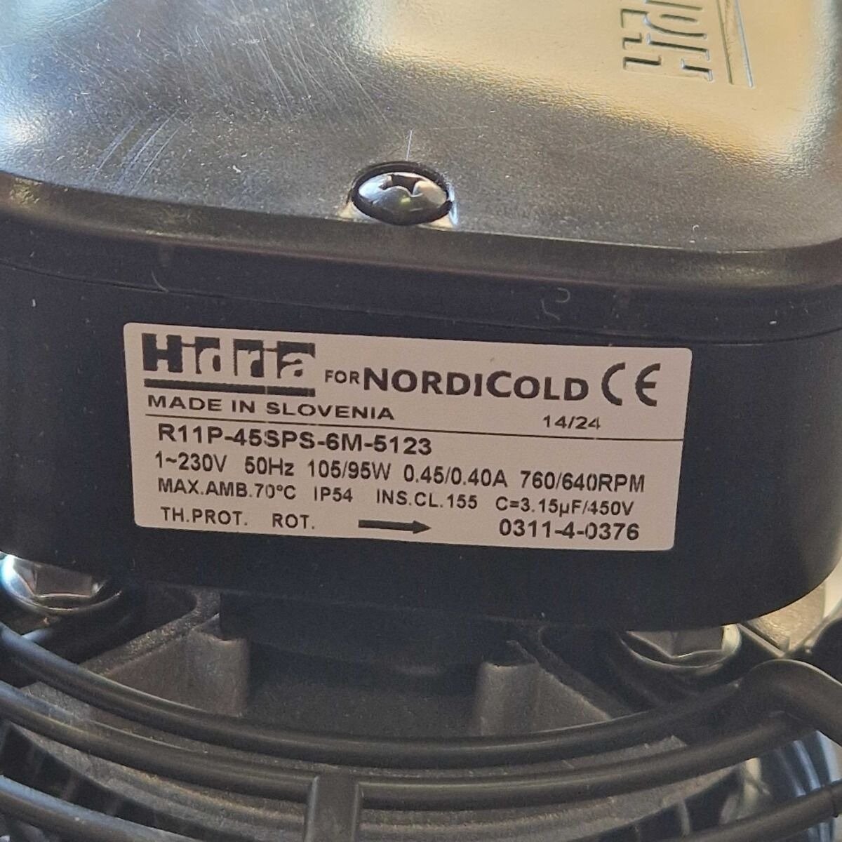

Jag har en fråga, jag har en Nibe Fighter 2010 6kw som har en trasig fläkt. Jag fick tips att man kan hitta en fläkt från CTC Ecoair modellen, och jag hittade en, se information nedan.
Min fråga, är det någon har har erfarenhet eller vet om det är verkligen fungerar.
Det nuvarande modellen på Nibe har: Model: R11P-46EPA-6M2-6110
Den som kommer från CTC har den modellen: Model: R11E-45LPB-6M2-5123
De ser lika ut men det verkar som de har olika rotationsriktning.
Tacksam för tips!

https://jsenergi.com/reservdelar/ni...-8kw-089261/036-flakt-f20xx-8-11kw-res-d-4954
"Artikel 060314 passar till följande modeller
Klicka på en modell i listan nedan för att se fler produkter/tillbehör
Ritning på R11E-45LPB-6M2-5123 antyder blåsande fläkt. https://www.armatec.com/4a2bd4/glob...s/8010-1976/100015483/8111-11445212_drw_1.pdf
På armatech sidan finns det ett gäng fläktar med måtten 45 cm, 230 VAC, i samma serie, både blåsande och sugande. Scrolla ner och begrunna.
https://www.armatec.com/sv/produkte...c/axialflaktar-ac-at-8111--p/8111-11445212-v/
