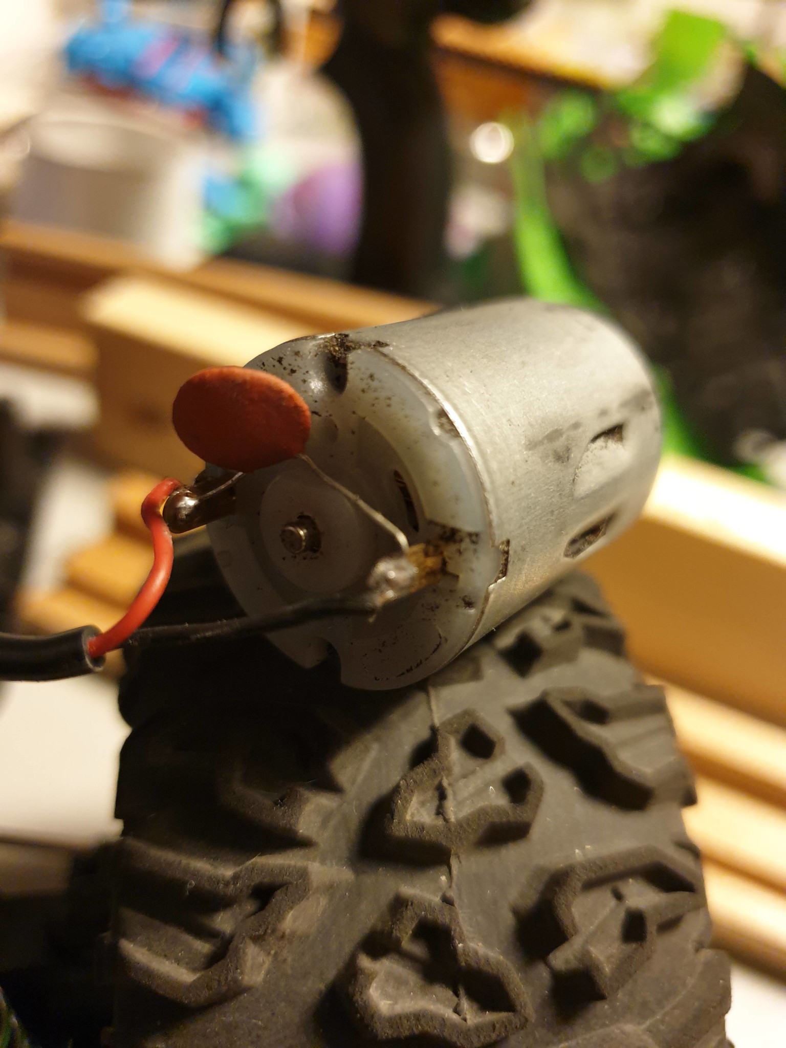

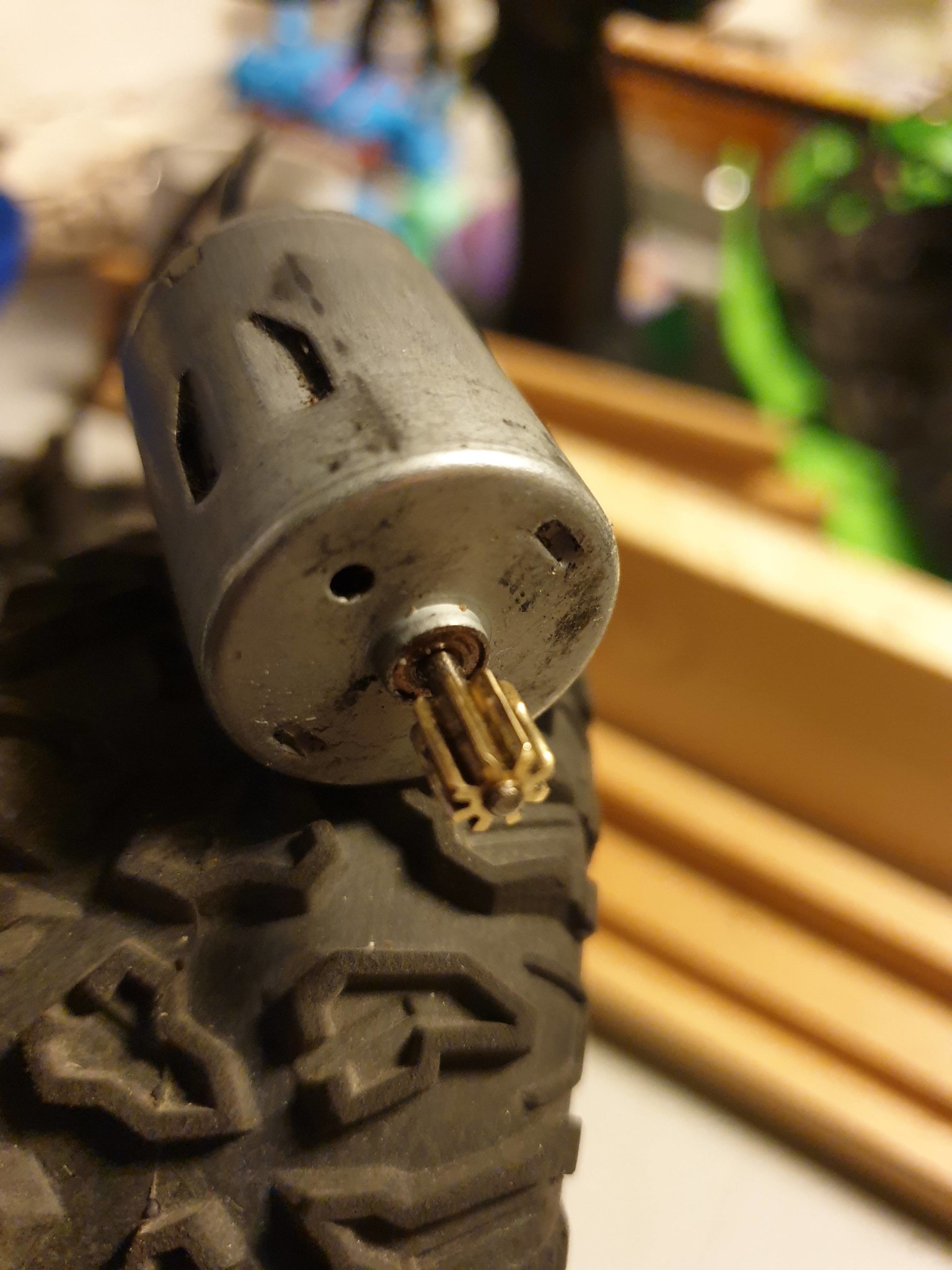

Min son har en radiostyrd bil som blivit svårstartad. Man behöver ge bilen en knuff åt det håll den ska köra för att den ska komma igång. Sedan går den bra. Misstänkte smuts i utväxlingen men har nu konstaterat att det är DC-motorn som är dålig.
Min fråga är om det är något jag kan åtgärda? Motorn går alltså bra när den väl snurrar, men först sedan axeln vridits en aning med spänning på.
Om det är byte av motor som behövs så är min nästa fråga vad det egentligen är för motor. Nedan syns den på bild.
Diameter ca 24mm, längd 30-31 mm, axel diameter 2mm, axellängd ca 10 mm.
Bilen drivs av ett batteripack på 7,2V.
Tyvärr saknar motorn märkning.

Borstarna?
Kolla om de går att byta, alt hitta en motsvarande motor. Vet inte hur mycket reservdelar till borstat som säljs till rc nuförtiden, det mesta har ju gått mot borstlöst. Kan ju iofs vara ett alternativ att konvertera till borstlöst, men större ingrepp och byte av fartreglage (esc)

Det ser ut att vara en borstad motor, vad är det för bil den suttit i?
Det är denna bil: https://www.sainsmartjr.com/products/off-road-rc-car-1-12-large-size-remote-control-truck
Alltså inget särskilt dyrt, men kan jag fixa den någorlunda enkelt och billigt så gör jag det för sonens skull och för att det är kul. Jag tror att det är en borstad motor. Den är väldigt lik borstade motorer man kan hitta på nätet för 20-50 kr. Problemet är att jag har ingen aning om varvtal, vridmonent etc.

Enklast är nog att hitta en liknande borstad motor. Du vet ju spänningen, så någon reservdelsmotor för liknande bil borde ju funka. Borstlösa motorer har tre kontakter och därför behöver fartreglaget bytas till ett sådant (två kablar från batteriet till fartreglaget, tre kablar från fartreglage till motor).

Ser ut som en Mabuchi RS380
Mabuchi RS380 ser inte riktigt lika ut och har fel mått.
En komplicerande faktor vid motorbyte är att jag inte lyckas dra av kugghjulet från axeln. Jag behöver alltså troligen hitta en motor med kugghjul monterat.

Javisst är det en leksaksbil och jag förväntar mig ingen superkvalitet på den, men kan jag med enkla medel reparera så ser jag ingen anledning att kasta den och köpa en ny. Öppnade motorn idag och konstaterade att det kommit in smuts i den som slitit ganska hårt på släpringarna.
Fysiskt passar motorn från Kjell & Co så imorgon köper jag en sådan och provar. Det är värt 40 kr att testa.
