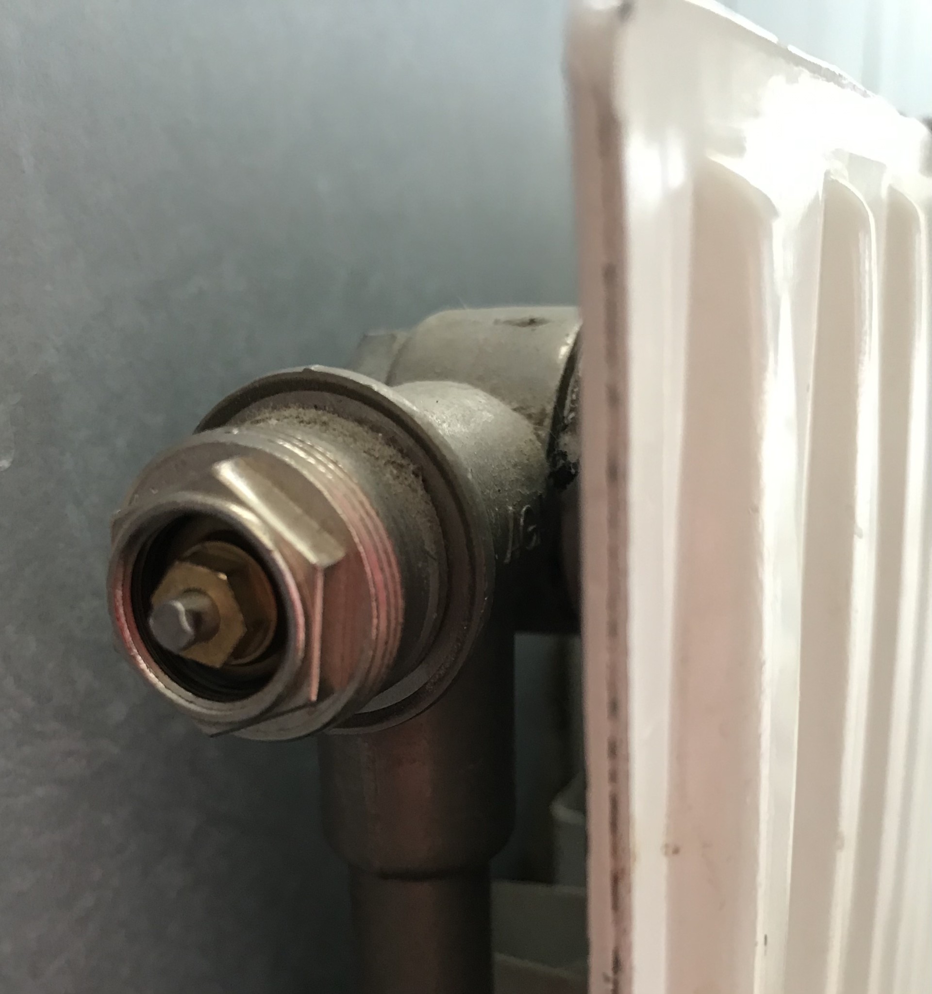

1. Ingen värme i elementen.

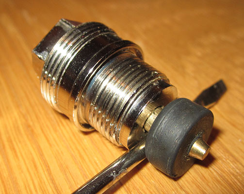

2. Stiften av ventilkäglan sitter i avstängt läge. Närbild på en radiatorventil med synligt ventilhus och stift som kan vara fastnat.
3. Stiften kan dras ut med en tång.
4. När man trycker in stiften igen fjädrar den inte tillbaka. Det betyder att den inre gummiklossen (till höger i bilden) Termostatventil med synligt stift och en gummikloss, belägen på ett träunderlag.
har fastnat i avstängt läge. Kan det vara att fjädern har gått sönder?
5. Jag har knackat på ventilhuset och stiften och tryckt in och dragit ut stiften och ingenting ändras.
Men går det att röra den inre delen med gummiklossen . går den att trycka in. den ska kunna röra sig lätt.
Nej, det går inte att trycka in den inre delen. Den delen verkar vara alltid in och varmvatten kommer inte in i elementen. Jag tror att jag måste ta ut hela ventilen, men jag har inte lyckats få loss den.
