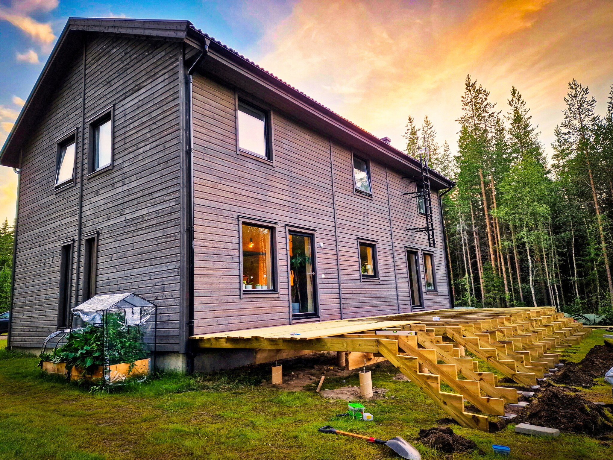

Vi körde tjärvitriol och det gick finfint! Vi hyrde en skylift och köpte en färgspruta. Sprutade på färg och efterströk med grov pensel. Målade fasaden två varv på 4,5 dag :)

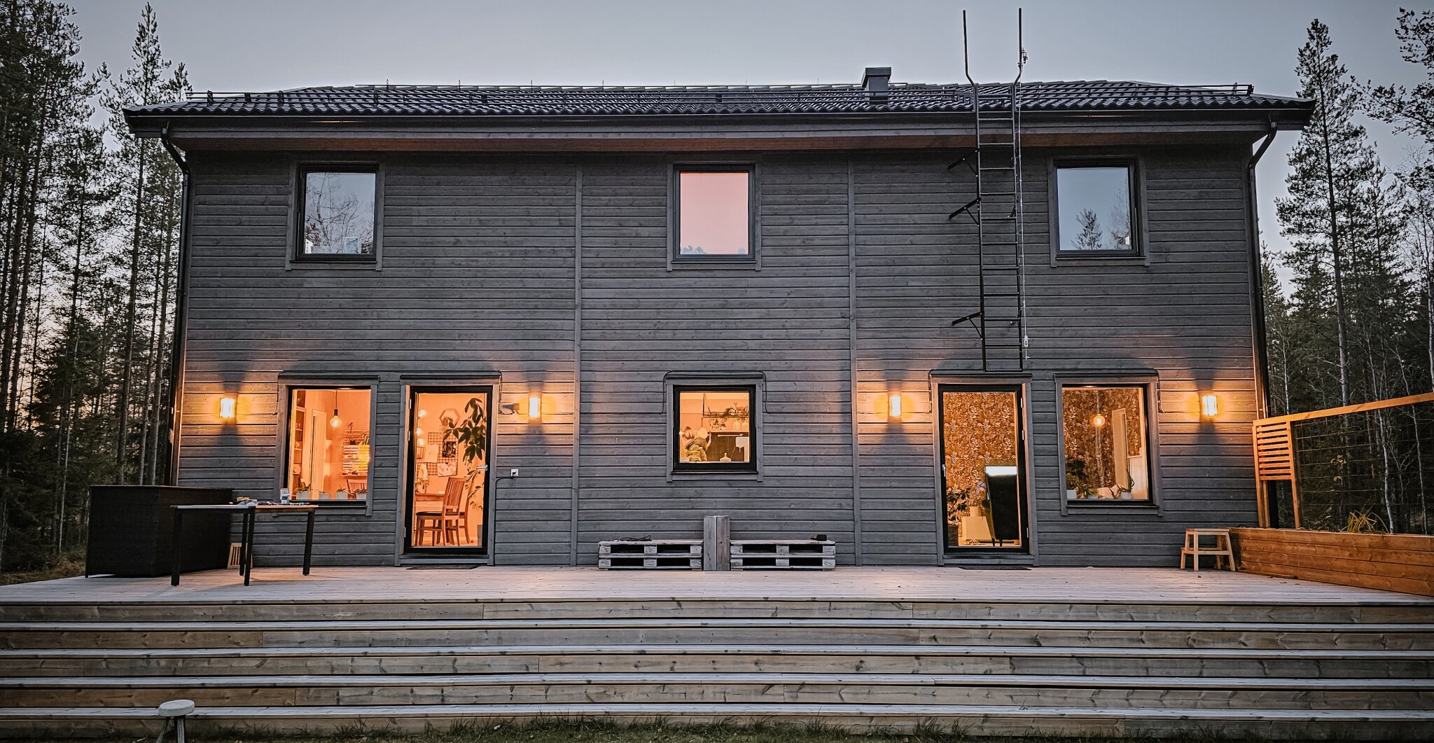

Superfint! Vi går i samma tankar som ni gjorde, hur ser det ut nu några år senare? :)
Ser bara finfint ut 👌
  • Tvåvåningshus med fasadbelysning i skymning, stora fönster och bred trappa med träaltan, omgiven av tallar.

  • Trähus med nybyggd trätrappa och altan under konstruktion, intill en skog vid solnedgång.
