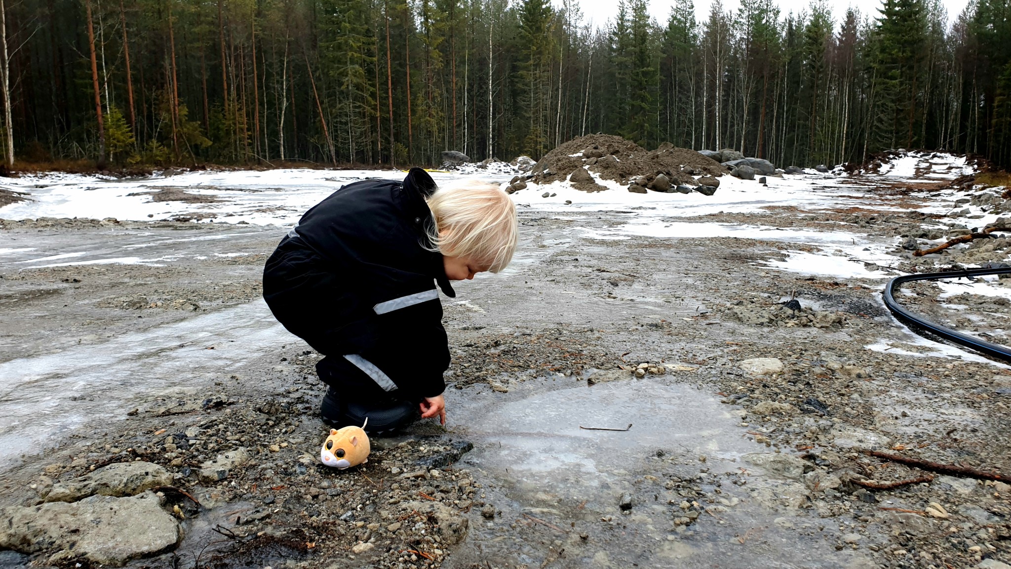

Vi ska bygga Sol 187. Tomten ser för närvarande ut såhär, fotat från sydväst.
På vilket sätt har ni erfarenhet av tjärvitriol? Villa eller stuga? Och hur längesen var det ni målade med det? :)

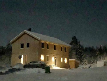

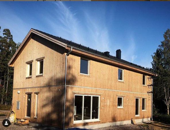

Vi har funderat lite på just det, ifall modellen lämpar sig i trärent eller vitriol. Det har byggts en hel del större Hjältevadshus i Västerbotten på sistone, där de valt trärent eller järnvitriol. Vi har åkt runt och kikat på en del och tycker det funkar, även om det inte är den sortens lad-funkis man kanske förknippar med vitriol. Jag har inga bilder jag tagit själv, men lägger upp några trärena fasader från instagram på den husmodell vi ska bygga.

Kvalitetsmässigt har jag ingen aning om fasadpanelen men inbillar mig, kanske fördomsfullt, att det inte är den höga kvalitet som krävs för trärent eller tjärvitriol.
Såg editen nu. Och ja, nä, det är väl där litegrann som vi också känner oss lite tveksamma :)
Till den modellen tror jag det skulle passa perfekt med tjärvitriol. Vi har målat ett 1-planshus, ca 150m2 BYA för ca 2 år sedan. Målade dock panelen själva liggande för att få ett jämt och heltäckande resultat. Har sedan 2012 ett litet gästhus målat med järnvitriol vilket har stått sig mycket bra i färg, blivit silvergrått med åren. Mestadels Stående panel.
