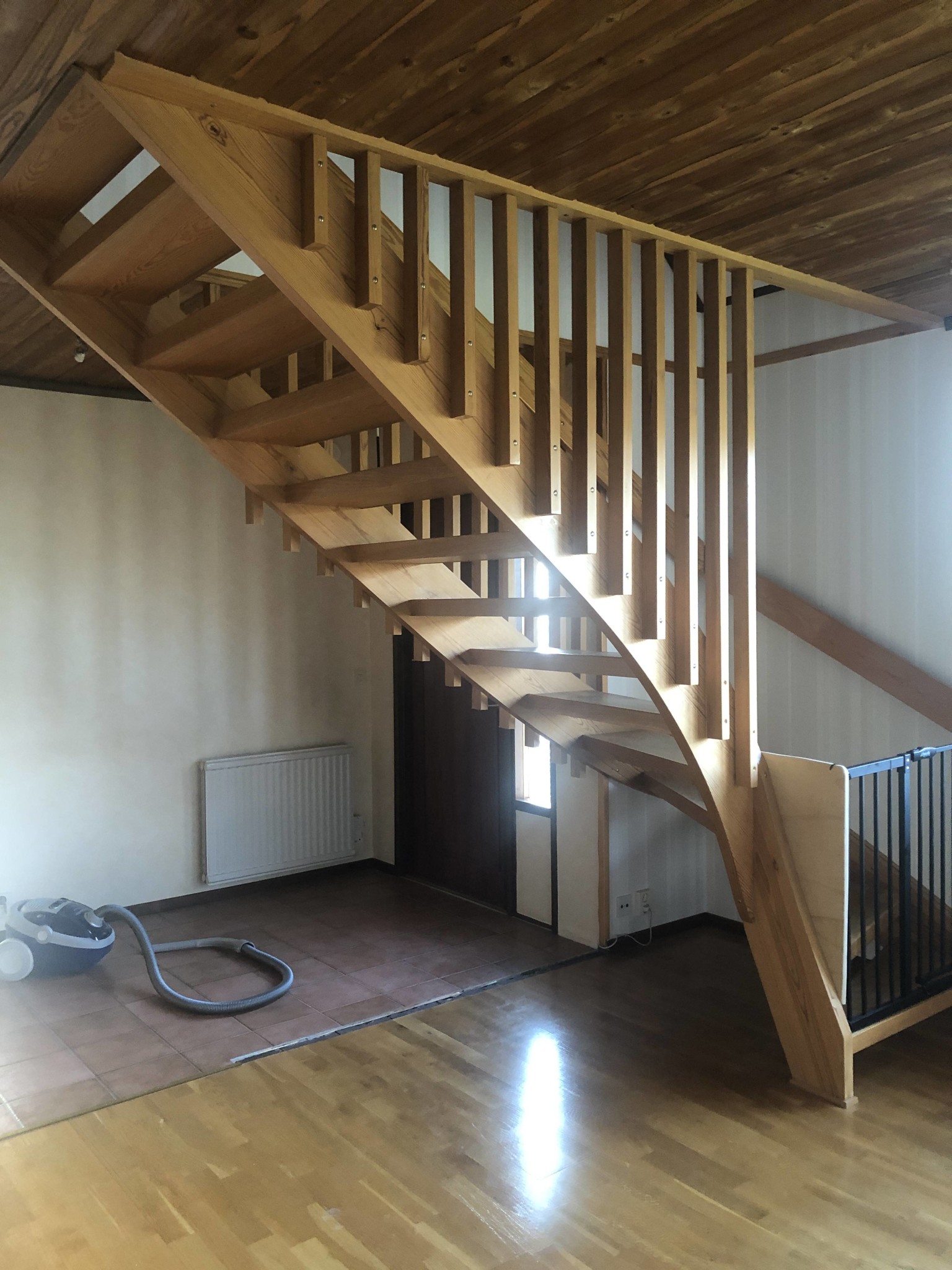

Det är många i forumet som har vitmålat sina furutrappor och -spaljéer och sen satt på mattrundlar där man går och det blir mest slitet.
Typ https://www.kilandsmattor.se/arriba-ljusgra-trappstegsmatta.html
Du kan säkert hitta en del bilder om du söker runt lite.

Har just avslutat ett sådant projekt!
Kolla om det går att skruva bort spaljen, det gick hos mig och då blev det mycket lättare! Även ledstänger kan ofta tas ned. Om man vill spara lite jobb kan man skicka dem på lackering. Kollade det, var inte särskilt dyrt.
Tvättade noga, målade med primer, mellanfärg och lackfärg. Blev mycket bra.
Har du mattor i stegen? Jag slet bort dem och la nytt i linoleum. Blev mycket bra, men en hel del jobb med att skrapa lim, jag hade dock 30 steg och 50 spaljepinnar. Mycket svårt att skära till linoluem så jag tror en plast eller textilmatta är enklare att jobba med.
Har du kantlister fram och bak? Jag slipade mina trärena mycket noga och lackade fyra gånger. Det var faktiskt det som tog minst tid, och det blev snyggt med eklist fram och bak, en mörkgrå matta och resten vitt.
Eftersom du har en mindre trapp är det nog lite lite mindre jobb, med min var det faktiskt lite väl mycket. Men resultatet blev bra.
Vill man göra det lättare köper man lite klick-golv, sågar till det efter stegens form, limmar det uppepå och slår på nya tacklister bak och fram. Det blir bra, men trappan tappar helt sin 70-tals look och blir något helt annat.
