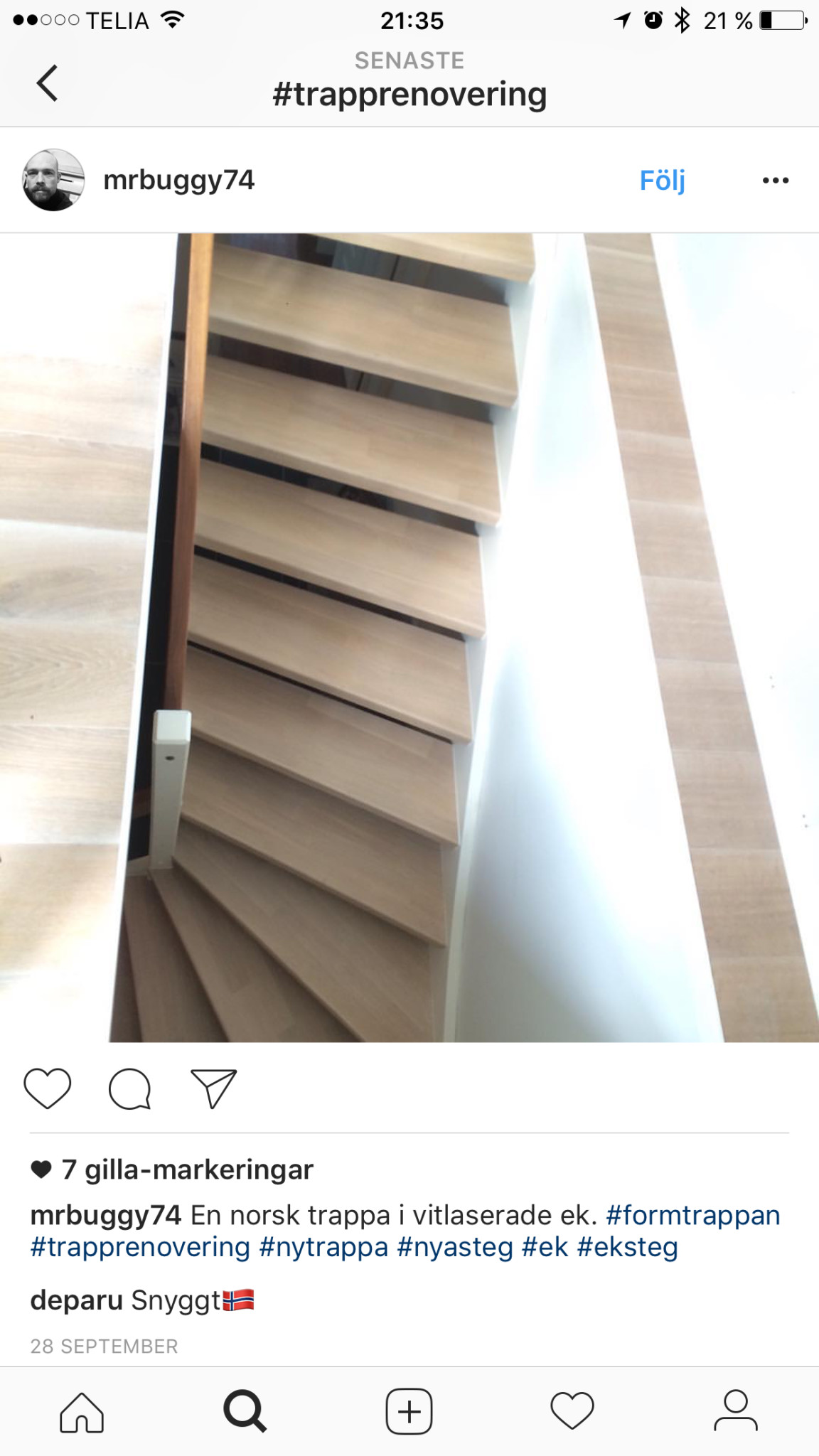

Tänkt renovera trappen men ett så kallat färdigt trappkit. Men hittar inte rätt färg. Vill ha vitlaserade ek nån som har tips var jag kan hitta de?
Som bilden vill jag gärna ha de. Kollat med Formtrappan som gjort trappen men gör tyvärr inte i denna färg längre.
Visa bilaga 202323

Köp i obehandlad ek och ytbehandla själv.
Det finns tex vitpigmenterad hårdvaxolja som är enkel att applicera. Såga och passa in och ytbehandla innan montage.
