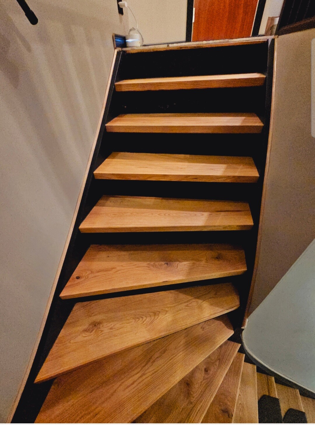

Sagt och gjort, letade efter golv på Facebook marketplace/Blocket osv. Hittade två personer som hade överblivet Kährs Nice Ek vilket passade bra. Gjorde ett provsteg och insåg att det här kommer fungera bra utan någon enorm arbetsinsats.
Har måttat ut de raka stegen, såga ut och limmat en eklist i framkant som trappnos. Var lite orolig att den inte skulle sitta utan att spika fast den i trappen men den sitter verkligen som berget efter ordentlig torktid.
Tvättat av stegen med målartvätt noga, sett till att det är torrt och sedan limmat med Casco Superfix+ enligt tips från en hantverkarkompis. Sitter stenhårt och även om folk avrått från att limma på Linoleum är jag inte allt för rädd att det ska släppa. Klart en liten oro finns men efter att ha läst på trappstegsbolags hemsidor om att deras produkter fäster bra på linoleum har oron minskat lite.
Nu väntar jag på att få hem min trappkompass jag beställde häromdagen för att kunna tillverka de svängda stegen så det kommer vara lite småhalt i projektet i några dagar men uppdaterar löpande.

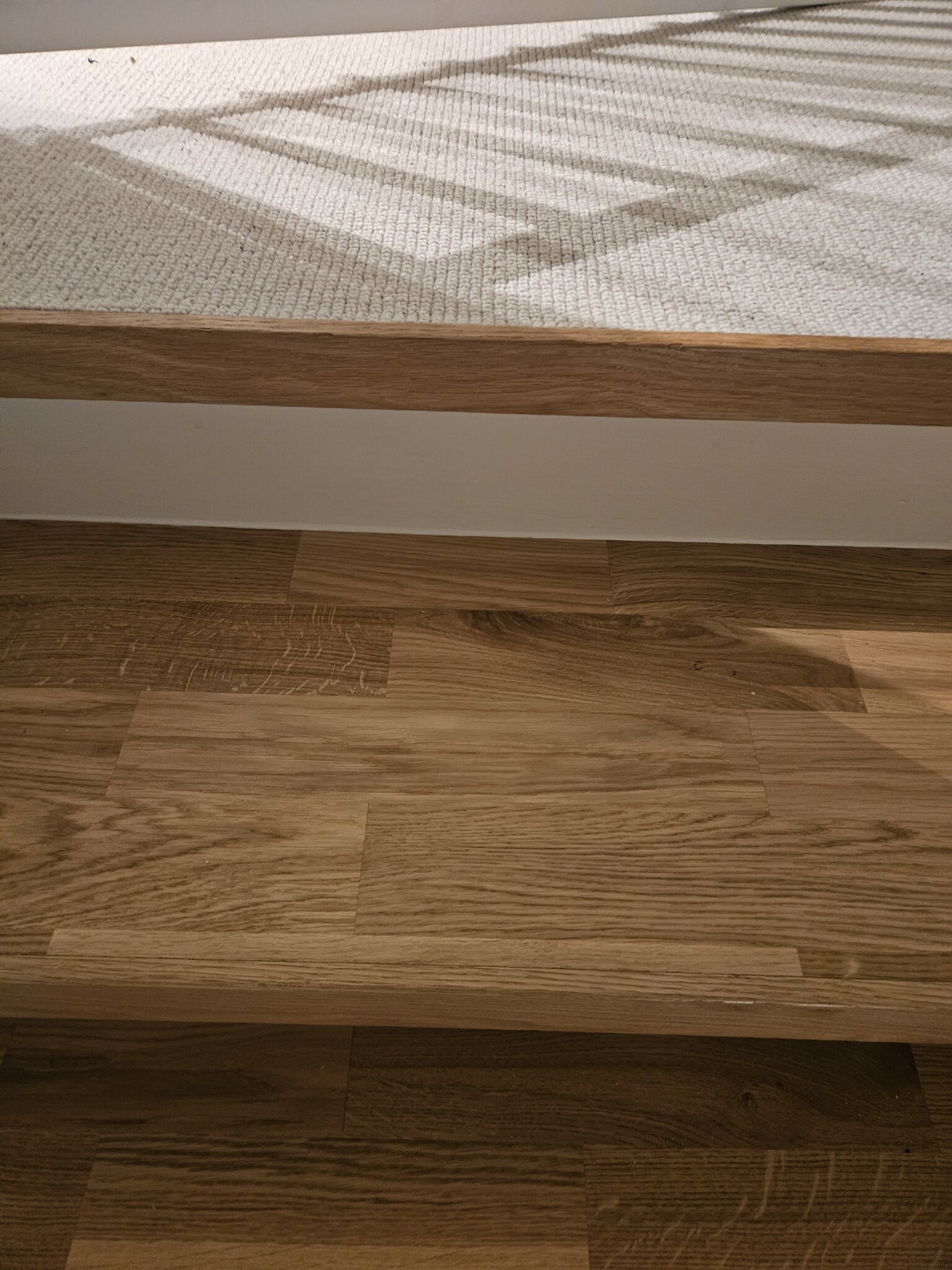

Nej det blev ju inte glipa att tala om, ser jättebra ut 👍🏼P PettaW skrev:Jag tror jag fattar och ska försöka svara. Ja, den nya trappnosen är bredare, mest av bekvämlighetsskäl så att den täcker. Hade jag varit riktigt ordentlig hade jag antingen letat längre efter en eklist med samma mått+golvet, alternativt längdkapat eklisterna för att få ett exakt mått. Men jag tyckte detta fungerade och det lilla överhänget som blir är bara några mm och tror inte det kommer påverka något. Jag bifogar lite bilder på det så kanske det blir lite klarare.
Trappnosarna ovanför varandra.
Gamla trappnosen. Ligger dikt.
Överhänget som blir med de nya.

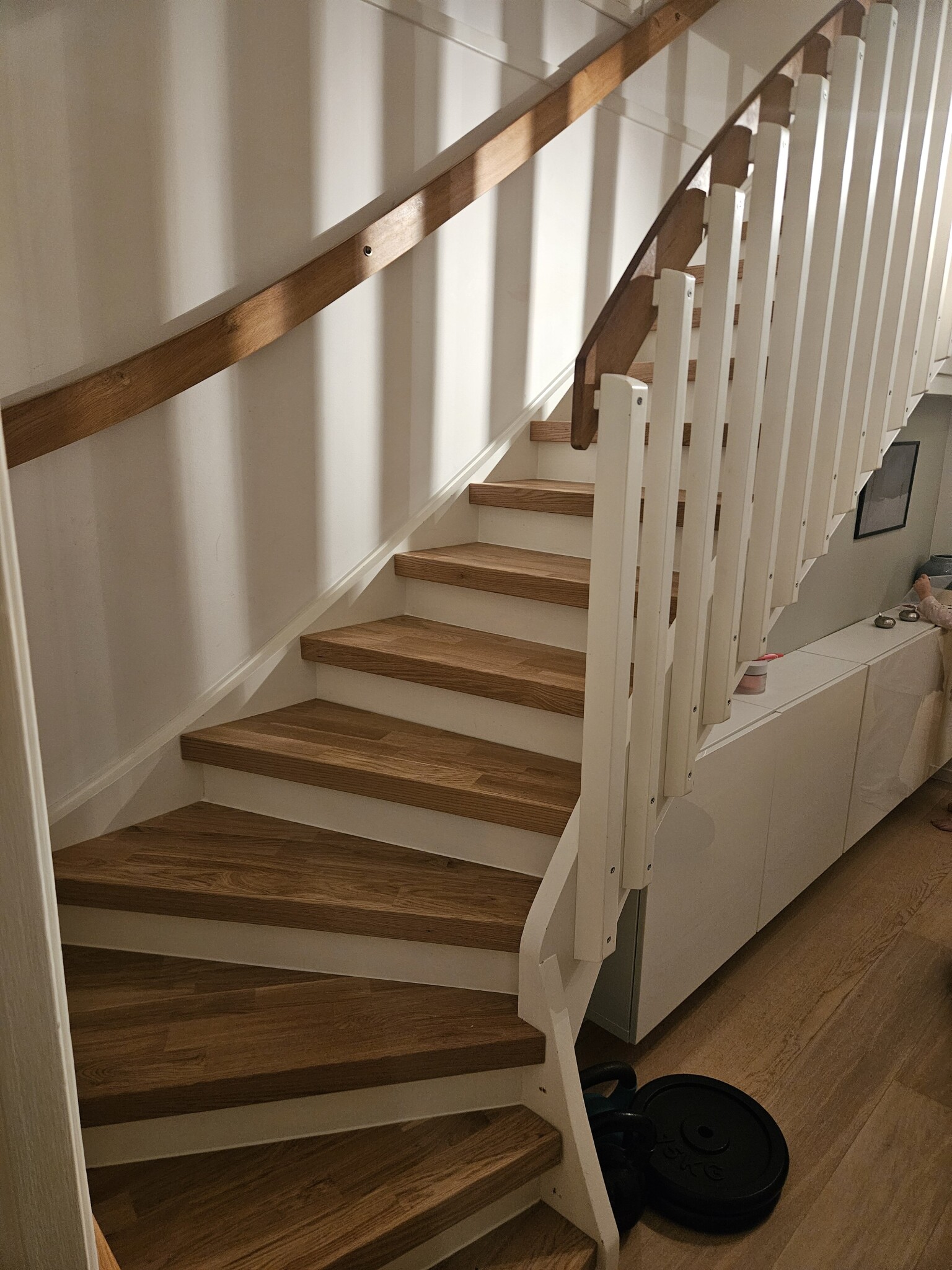

Nu börjar även de svängda stegen komma på plats och jag råkade först kapa ett steg för litet vilket irriterade mig djupt då golvet jag köpt är ganska exakt uträknat. Hoppas kunna få ihop det ändå!
Trappan blev mindre knarrig men knarrar fortfarande lite. Lite charmigt tycker jag och det var aldrig syftet att få bort knarret helt.

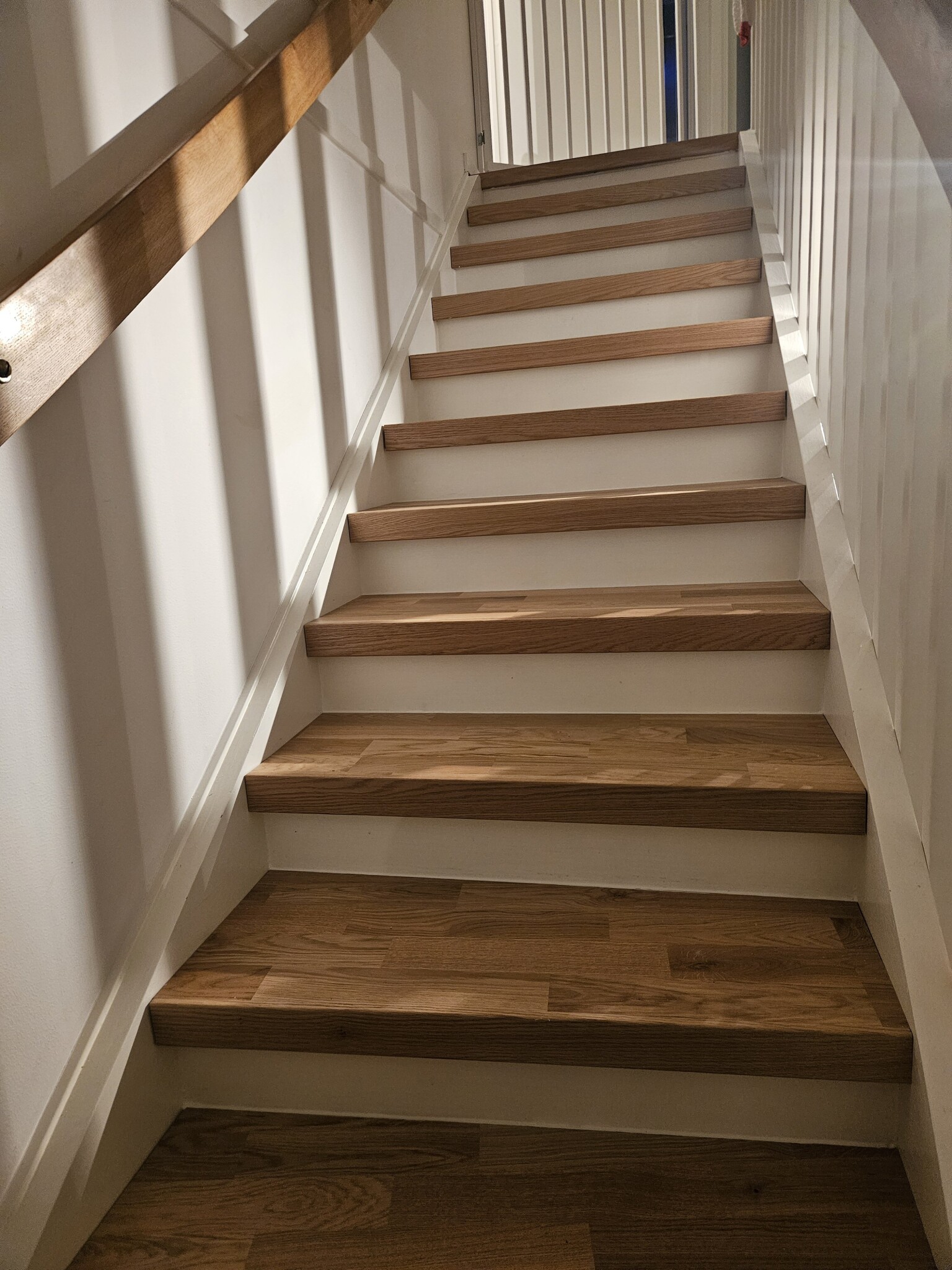

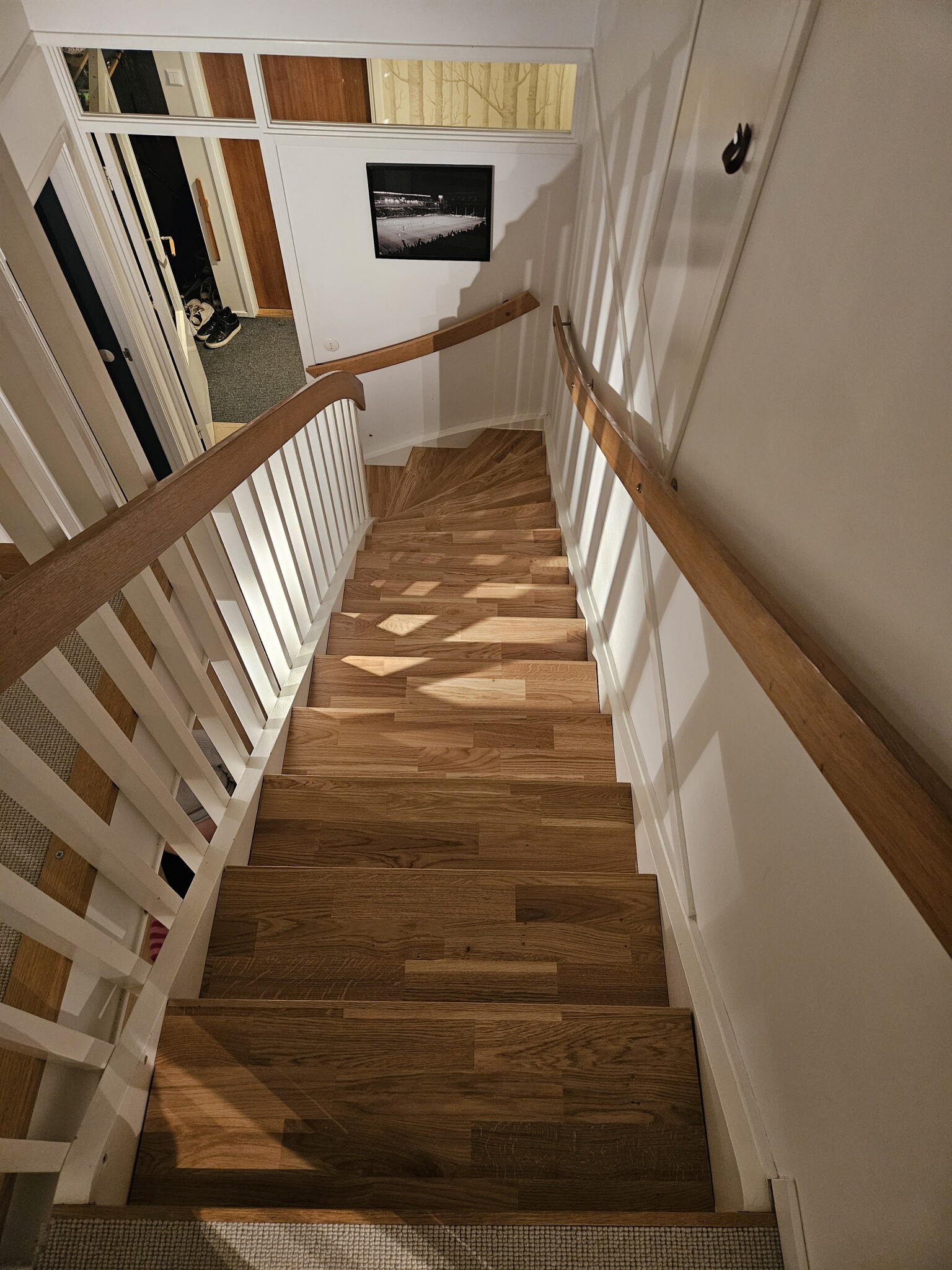

Nu är sista trappsteget på plats. Enda missödet var när jag lite för ivrigt satte fast ett trappsteg där limmet mot eklisten inte riktigt hade torkat. Fick lösas med tejp/vikter men tyvärr blev det en liten glipa jag kommer störa mig på så länge jag bor här.
Lärdomar:
- Låt allt torka ordentligt
- Dubbelmät
- Ha bra tvingar från start när du försöker limma ihop saker.
Har lagt fog mot vagnstyckena på samtliga steg och funderar på om jag ska lägga det i de små springorna som blivit på sidan i några steg.
Fogat:
Färdigt resultat:
