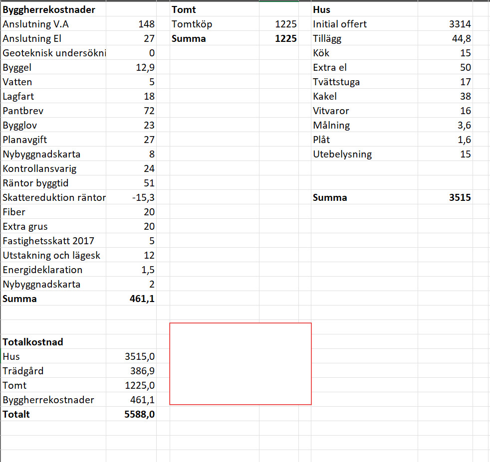

Jag funderar på om min budget är rimlig och skulle gärna höra vad ni som byggt nyligen tror.
Planen är att bygga ett nytt enplanshus på cirka 140 kvm boyta. Tomten räknas bort i kalkylen.
Min uppskattning är att hela projektet kommer att landa på ungefär 5 miljoner kronor exklusive tomt. Då ingår markarbete, grund, hus, installationer, kök, badrum,1-bils carport samt färdiga ytskikt.
Ni som har bygger hus i år tycker ni att 5 miljoner kronor exklusive tomt är en rimlig budget för ett hus i den här storleken, eller är jag för optimistisk?
Vad har ni själva landat på i slutkostnad per kvadratmeter exklusive tomt?
Tacksam för synpunkter och erfarenheter.

För att få ett vettigt svar kommer du behöva vara tydligare vad det är för hus och inredning du valt, vart du bygger och om du skall göra något av arbetet själv
BaltzarH

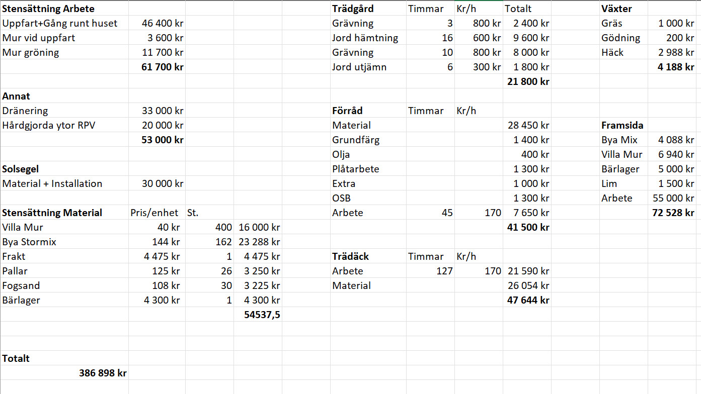

Gör upp en liknande uppställning så får du nog reda på svaret.

Nu är det 5 år sedan jag byggde 145 kvm men 5m låter rimligt.
Som sagt, sen beror det ju på vilken standard och hur mycket du tänkt göra själv och var i landet du ska bygga
Finns många faktorer att ta hänsyn till men vi byggde dubbelt så stort tvåplanshus 2023 med betydligt lägre kvm-pris men vi skötte en del inköp själva (Mycket till badrum/kök och Jung-brytare/uttag från Tyskland, kakel/klinker via Blocket, Bricmate Outlet och "restlager" hos lokala firmor för riktigt bra kvm-priser) samt att vi drog lite nätverkskabel själva i huset och målade utvändigt när ändå ställningen var på plats. Vill man så kan man absolut bygga 140 kvm enplansvilla med carport för under 5 MSEK utan att behöva snickra något själva med rätt god standard.
Som jämförelse bör man få man ett Hjältevadshus Södergården enplanshus på 146 kvm för max 4 MSEK (troligtvis snarare närmare 3,5 MSEK skulle jag gissa) inkl. carport, en del tillval och alla byggherrekostnader inräknat.
