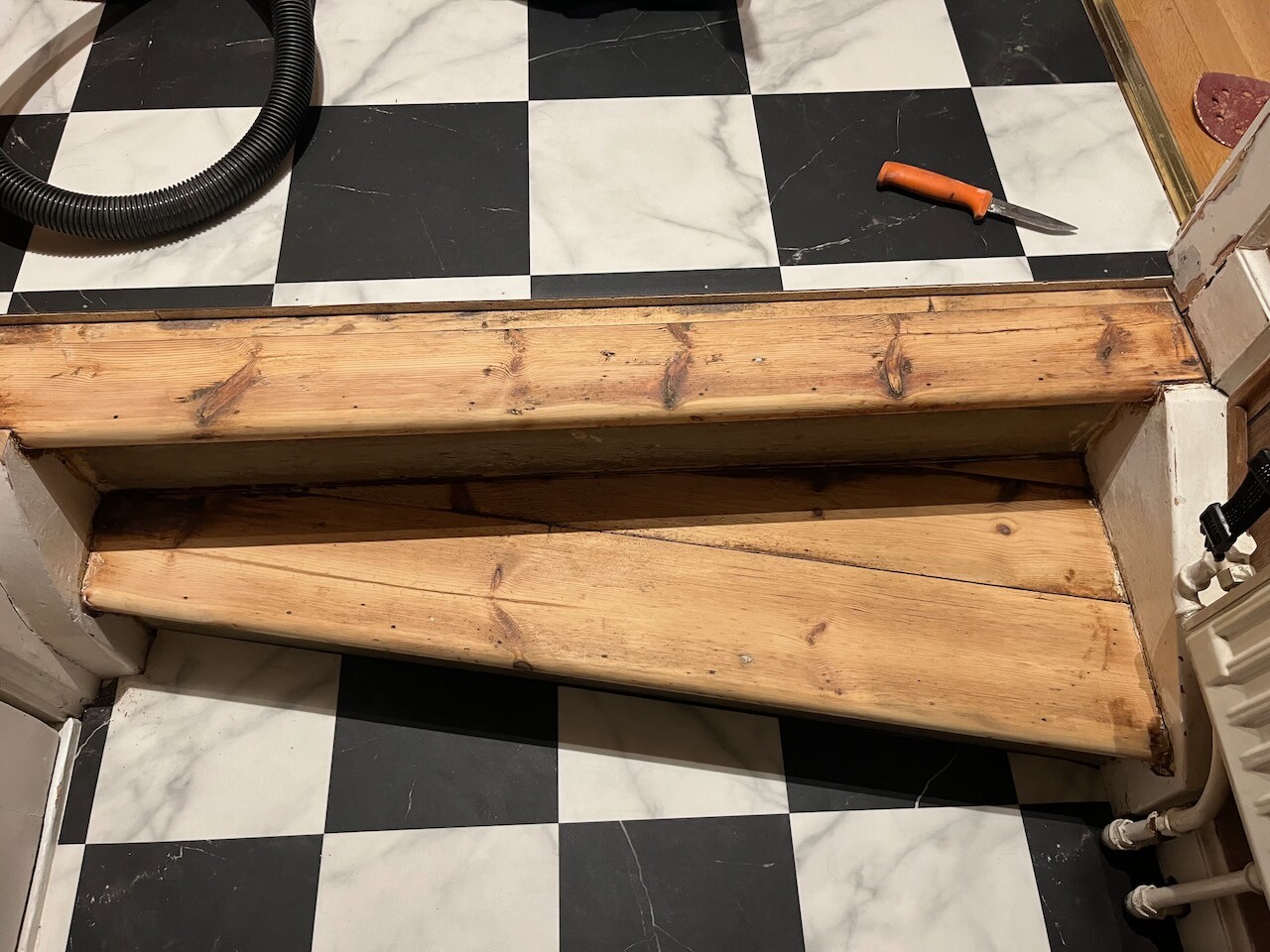

Nytt golv i groventrén leder också till renovering av två st trappsteg i vårt hus från 1926. Detta blir även grundkursen i trapprenovering inför nästa hösts renovering av den stora trappan! 🥳
Men som vanligt när man inte gjort dylika saker innan så uppstår en del frågor, därav denna tråd.
Tyvärr har jag inte tagit något före-bild, så man får låta fantasin erbjuda en brun filtmatta på stegen och den övre ytan, medan det satt en brun plastmatta med mörkbruna detaljer på den nedre ytan. Huset renoverade grundligt på 70-talet så det var säkert jättefint då. Tyckte man. På bilderna ser man även huvudtrappan som idag är limmad med röd matta. Ganska stiligt egentligen men den ryker alltså nästa höst.
På hallytorna hamnar nu istället en schackturig plastmatta. Trappans trädetaljer slipas ner, planstegen betsas med mörk mahogny innan lackning, medan sättstegen målas vita. Resten av hallen kommer bli vit så småningom och huvudtrappan fortsätter i samma stil.
Jag använder en Milwaukee excenterslip med 3M's Xtract Cubitron slippapper som fungerar mycket bra! Till hörnen och övriga detaljer där excenterslipen inte når blir det mitt Milwaukee multiverktyg med slip-tillsatsen.

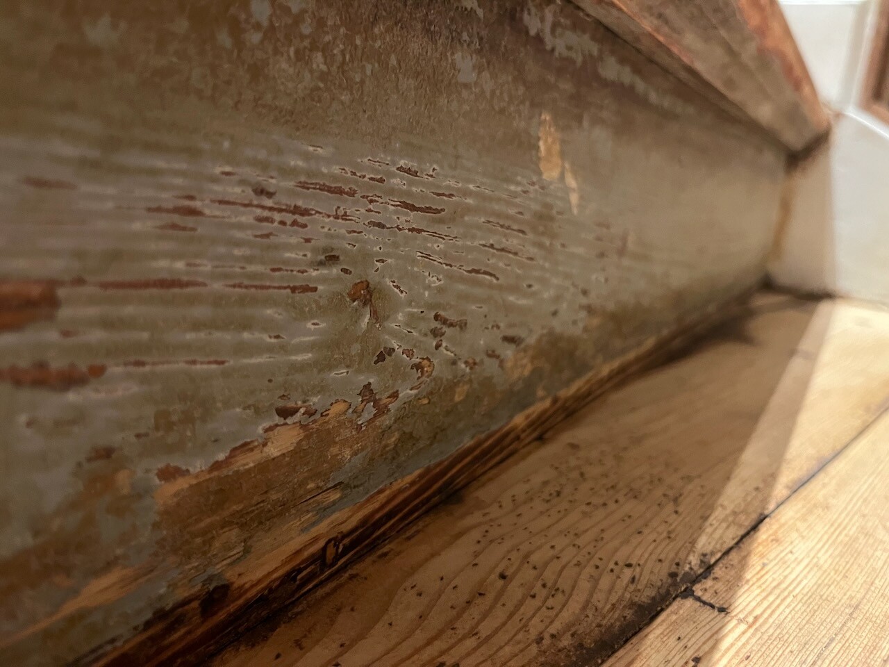

Förra ägaren har inte sparat på limmet när han satte mattan vilket gör det här jobbet ganska drygt. När limmet värms upp av slipningen så sätter sig massan dessutom på slippappret vilket också leder till behovet av att skrapa bort limresterna…

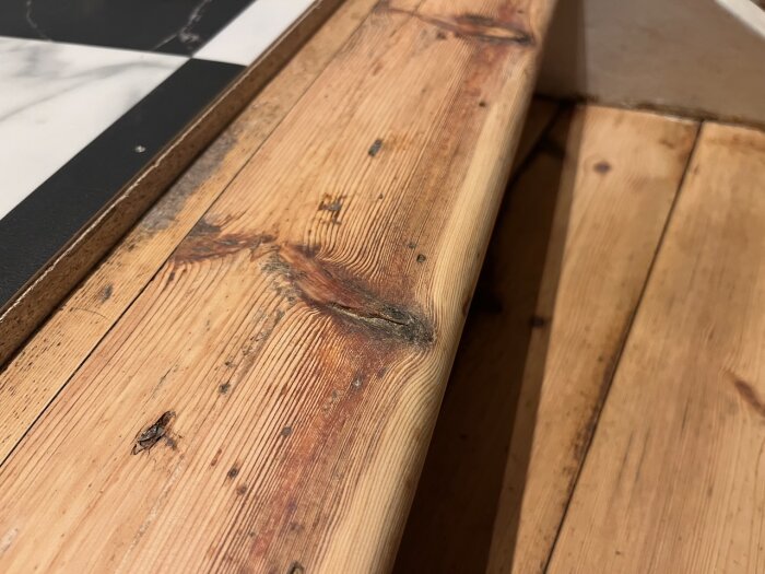

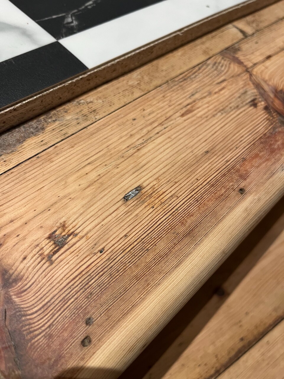

Trappnosen har en del detaljer som jag vill bevara, men här krävs någon annan form av verktyg för att ta bort limmet.

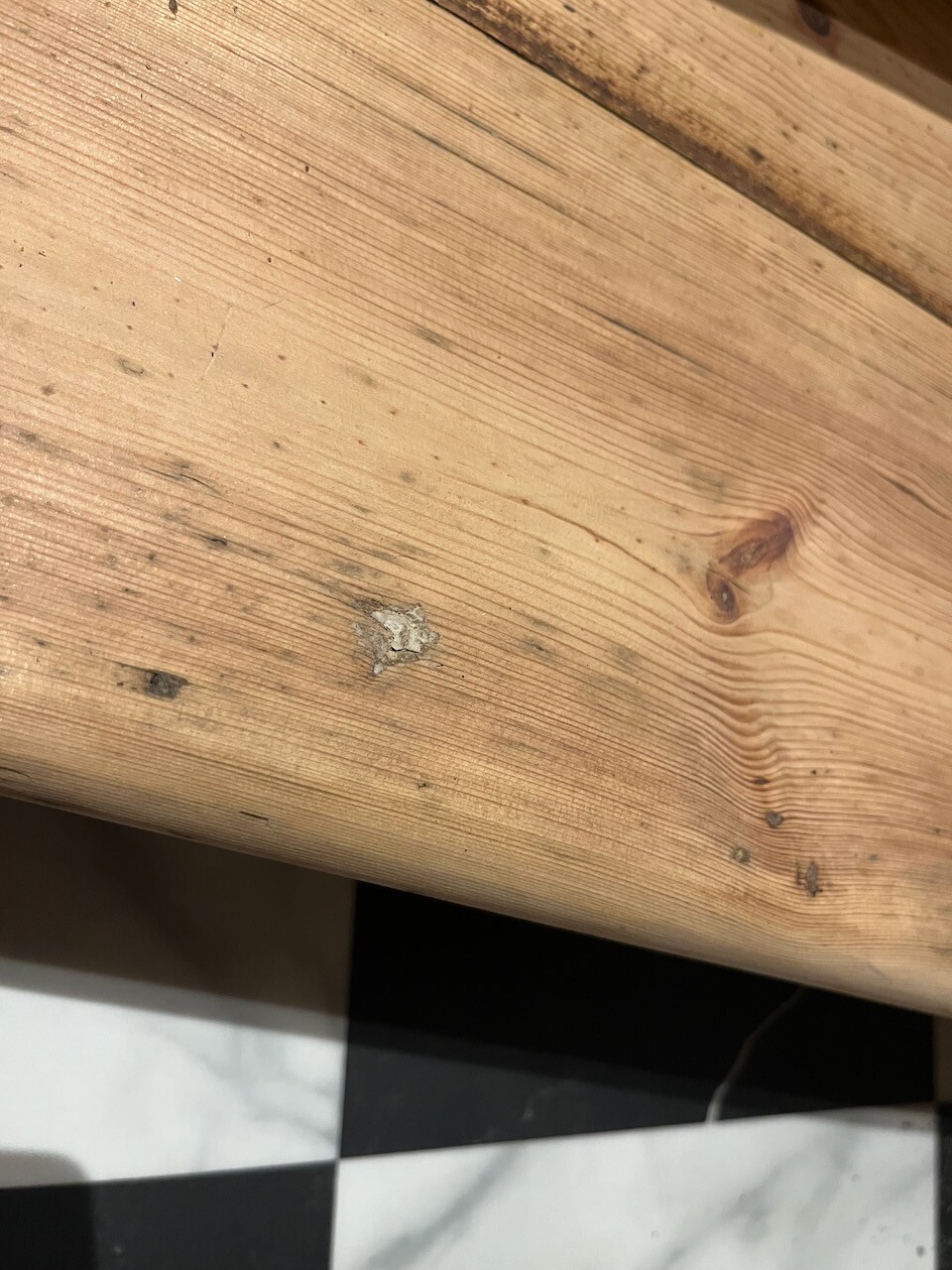

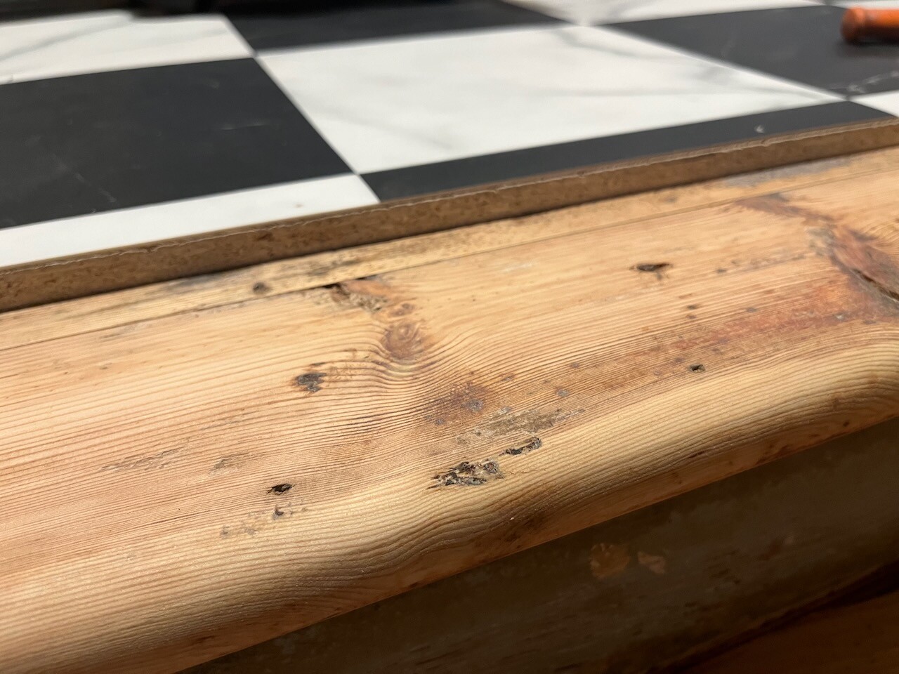

Här har man fyllt igen ett litet hål med spackel eller något liknande. Ska man gräva ur det och låta det vara ett hål, eller kan man sätta en träfiller och få ett snyggt resultat när man betsar?

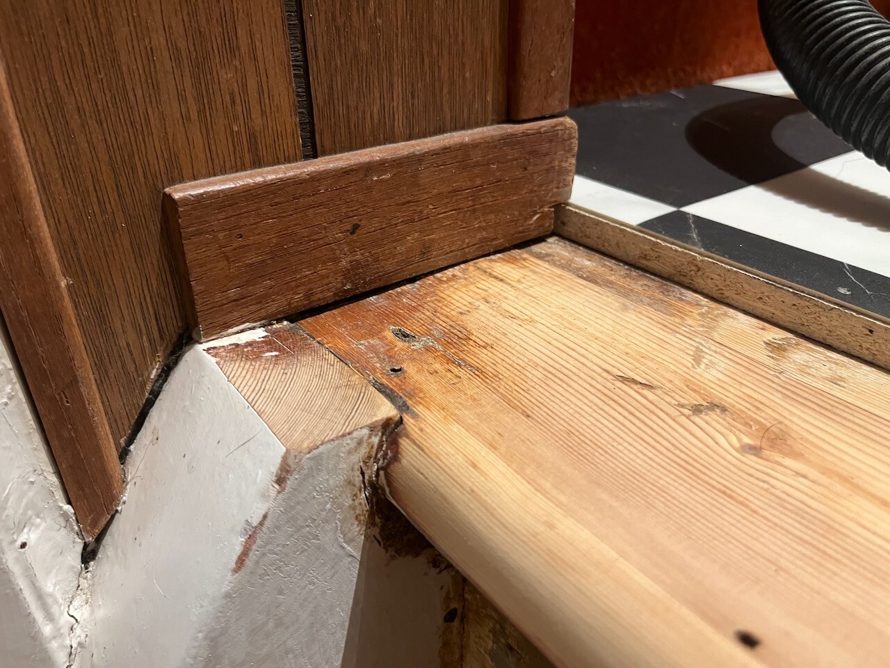

Det sitter två stycken spikar i översta plansteget. Känns inte som ett alternativ att ta bort dessa, men kommer de förstöra utseendet? Min förhoppning är att de inte syns så mycket efter betsning.
Till höger på mittensteget finns en glipa mellan plankorna. Går det att fylla denna med träfiller och betsa, eller ska man strunta i det?

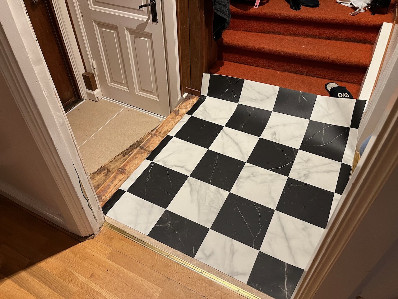

Lite miljöbilder:

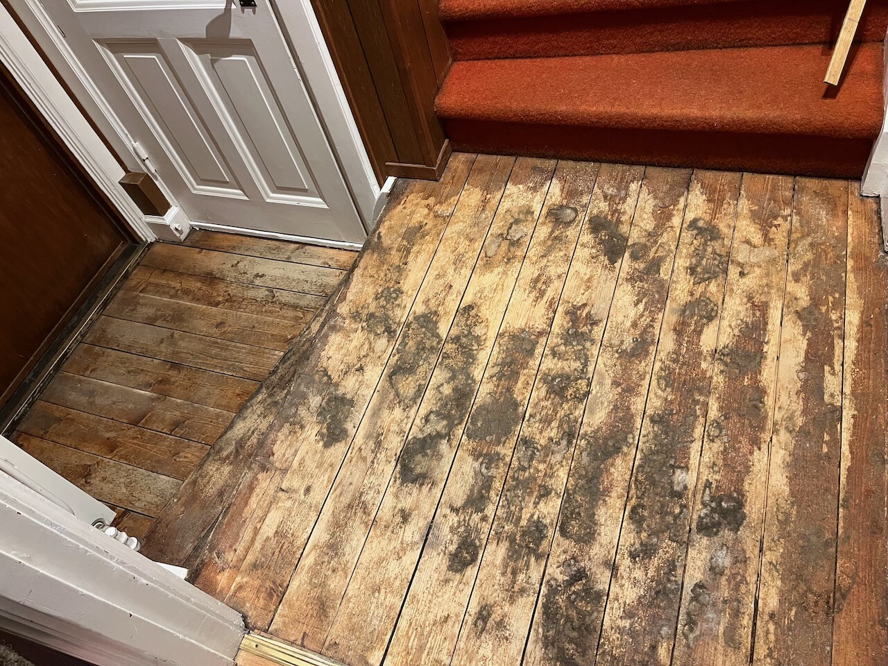

Mattor bortplockade.
Övre mattan måttas ut, underlaget är nu spånskiva som skruvats fast. Skruvhål och springor spacklas med träspackel.

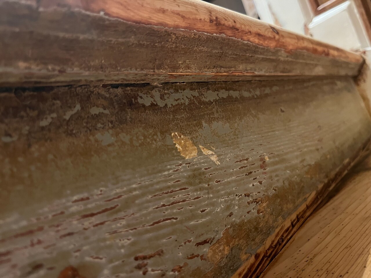

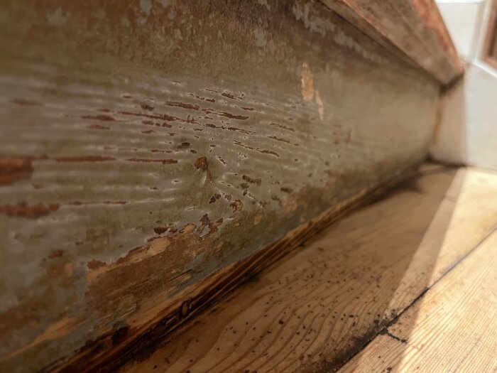

Detaljer…
Mest lim vinner. Här tänker jag mig spackel och göra snyggt innan vit färg, kommer ta ett år att slipa ner detta…

Tror inte att du får bra resultat med filler men vet inte, skulle tro att antingen så blir det väldigt mycket pigment av betsen eller inget alls.
Färgskrapa kan vara bra att börja med, så man får bort det mesta av limmet.
Tror att Bona har en lack med halkskydd i, har för mig att jag frågade för flera år sen annars borde de flesta lacktillverkarna ha.
Jag har aldrig använt annat än Bonas lacker så kan bara rekommendera den.
Vill du ha en riktigt bra lack så Bona HD (kan ha försvunnit eller bytt namn) en två komponents lack som är lösningsmedelsfri,duger det för offentlig miljö så borde det duga i en hall 🙂
