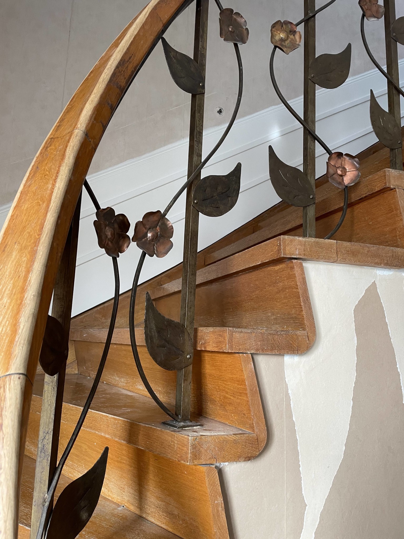

Har lossat samtliga synliga skruvar men allt sitter fast ändå? Någon som vet hur järnstängerna kan vara fästa i trappan?
  • Trappa med dekorerade järnstänger och trästeg, synliga skruvar och delvis avlägsnat väggpapper.

Kanske sent svar, men vi brukar rekommendera våra kunder / smeder, att göra ett hål genom trappsteget, fylla hålet med epoxy och sedan trycka ner räckesdelarna. Så den platta / bas som man ser på bilden som lutar mot steget, är troligen inte där fyrkantsstången slutar, utan den fortsätter en bit ner i steget för att ge stabilitet åt konstruktionen. Basen är till för att dölja hålet och fixera stången på rätt djup.
