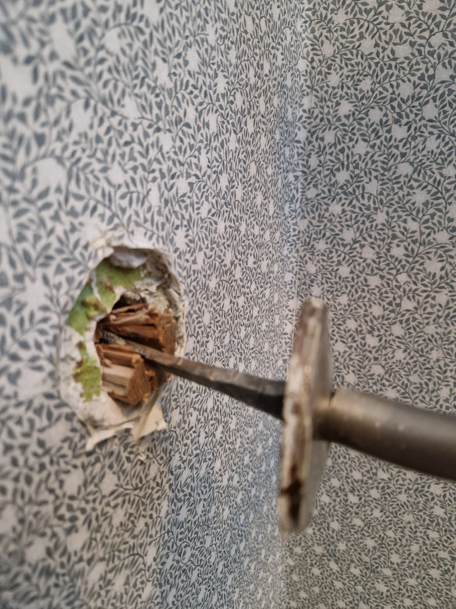

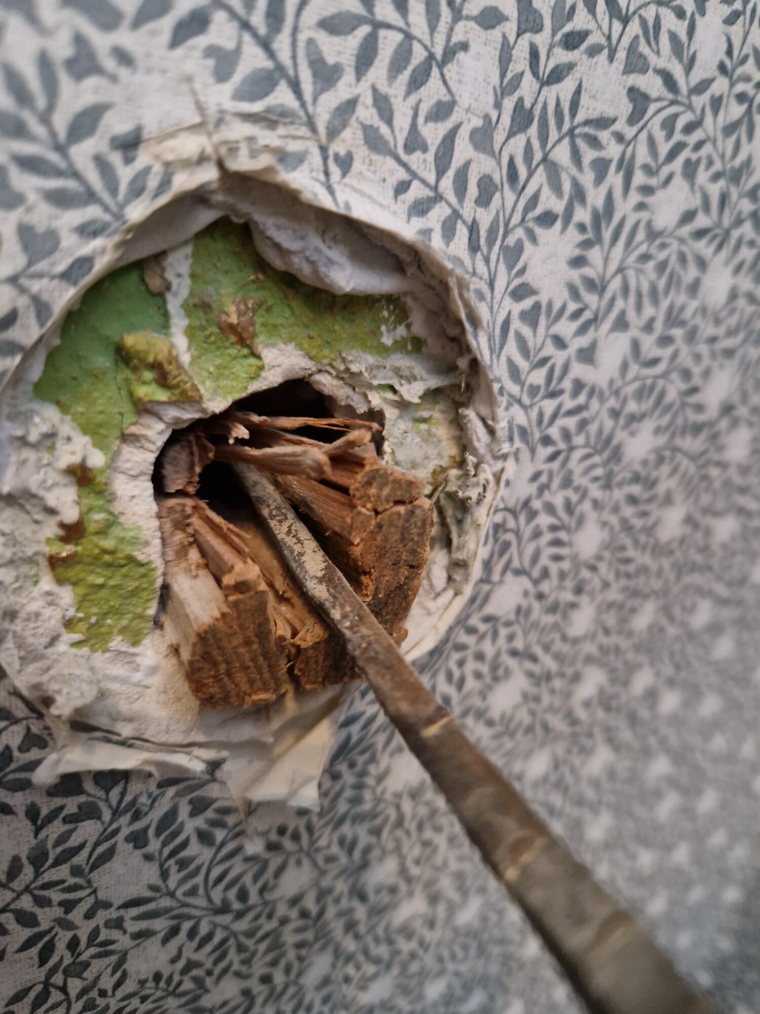

Hur sätter jag fast löst trappräcke på bästa sätt. Räcket har en lite
· Stockholm
· 4 648 inlägg
Hej
Du får rensa ut allt bös i hålet och lägga in en så stor träbit du kan.
Kila sen fast träbiten riktigt ordentligt med träkilar med lim på.
Det måste vara rejält stadigt för att hålla när du trycker/driver in "spiken" i ett förborrat hål.
Du kan även fylla hålet med lämpligt bruk och borra nytt hål som precis passar, och sen limmar du med ankarmassa.
Du kan även svetsa fast en plåt i fästet med hål i som du borrar och pluggar och sätter fast, men det blir nog redigt fult.
Lycka till.
