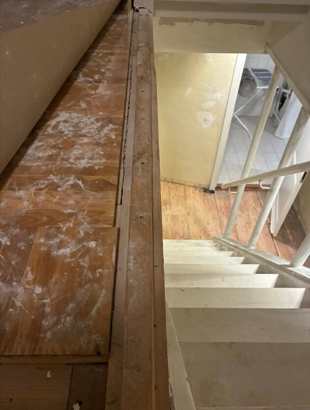

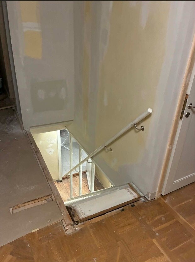

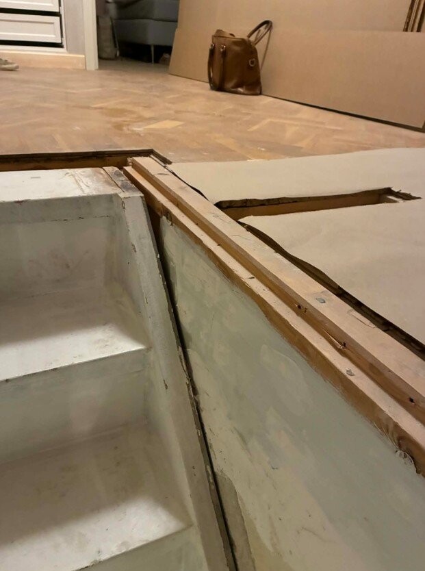

Vi håller på att renovera ett egnahems-hus från 1936 och har rivit vägg mellan vardagsrum och trapp. För att rädda några liv tänkte bygga ett räcke som både är stabilt och fint, gärna tidstypiskt för huset.
- Tror ni räcket kan bli stabilt trots att det bara fästa ordentligt nedåt? Under plankan på bilden finns en rejäl regel. Längst bort i bild kan jag såklart fästa i väggen, men det är en rätt tunn vägg där så tror inte den kommer göra alltför mycket för stabiliteten.
- Har någon tips på ritning eller liknande för en fin äldre lösning och stil?
- Andra tips eller inspel?
Tack på förhand!
Mvh Simon

Nej jag tror inte det blir tillräckligt stabilt av att bara fästa nedåt.
Jag skulle ha satt en stolpe upp i taket.
Räcket skulle jag sen bygg en enkel modell med planhyvlad furu som målas vitt.

Tack för svar. Att köra stolpe till taket är tyvärr inget alternativ pga. estetik, någon annan idé som kan lösa problemet? =)
Mvh Simon
Stolpar som går ner på insidan av trappan som du kan skruva i väggen.
D
Men finns det inte en stående stolpe i vägghörnet?
