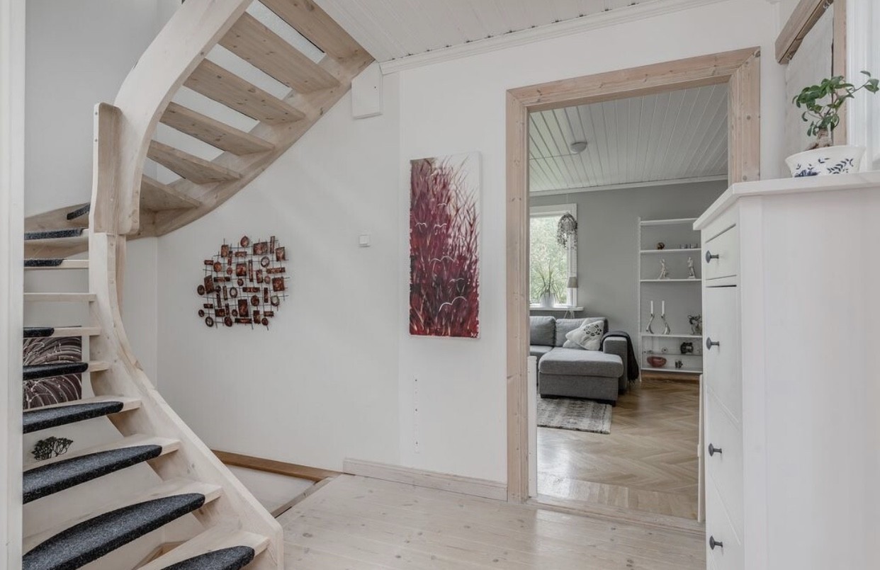

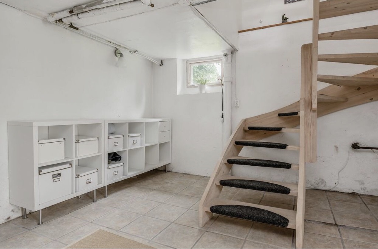

Hej, vi har nyligen köpt ett hus och ska snart flytta in men eftersom vi har två små barn måste vi barnsäkra trappan. Förutom en ledstång längs väggen tänkte vi att vi vill bygga en enkel men säkert trappräcke på höger sidan. Vad rekommenderas? Har ni några idéer hur man kan göra det på ett enkelt och snabbt sätt?

Ett enkelt sätt är en spalje som går från golvet eller vangstycket och upp till det räcke som jag antar finns på det övre planet. Avståndet mellan nedre och övre halvan ser ut att vara lagom för att få plats med en rejäl regel.

Ni behöver dessutom säkra mellanrummet mellan trappstegen med en regel på undersidan av trappstegen så att det blir max 10 cm fritt där.

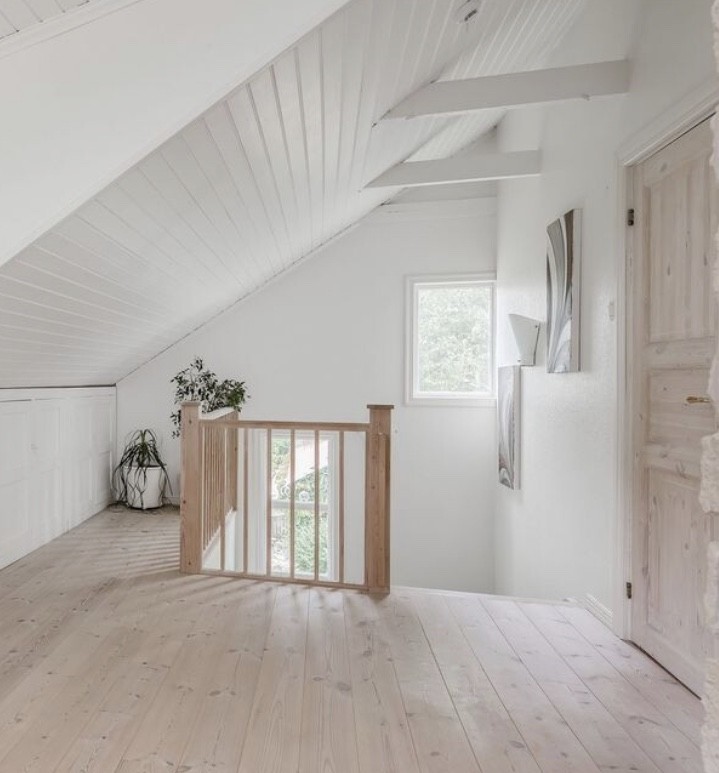

Tack Birgit, menar du spaljé från källaren upp till övreplan? Det finns inget räcke längst trappan över huvudtaget därför vet jag inte riktig hur vi ska sätta fast det.
Det är det enda bild på övreplan som jag har just nu.

Okej, man kan ju låta spaljén avslutas så att det ser ut ung. som det där räcket:
