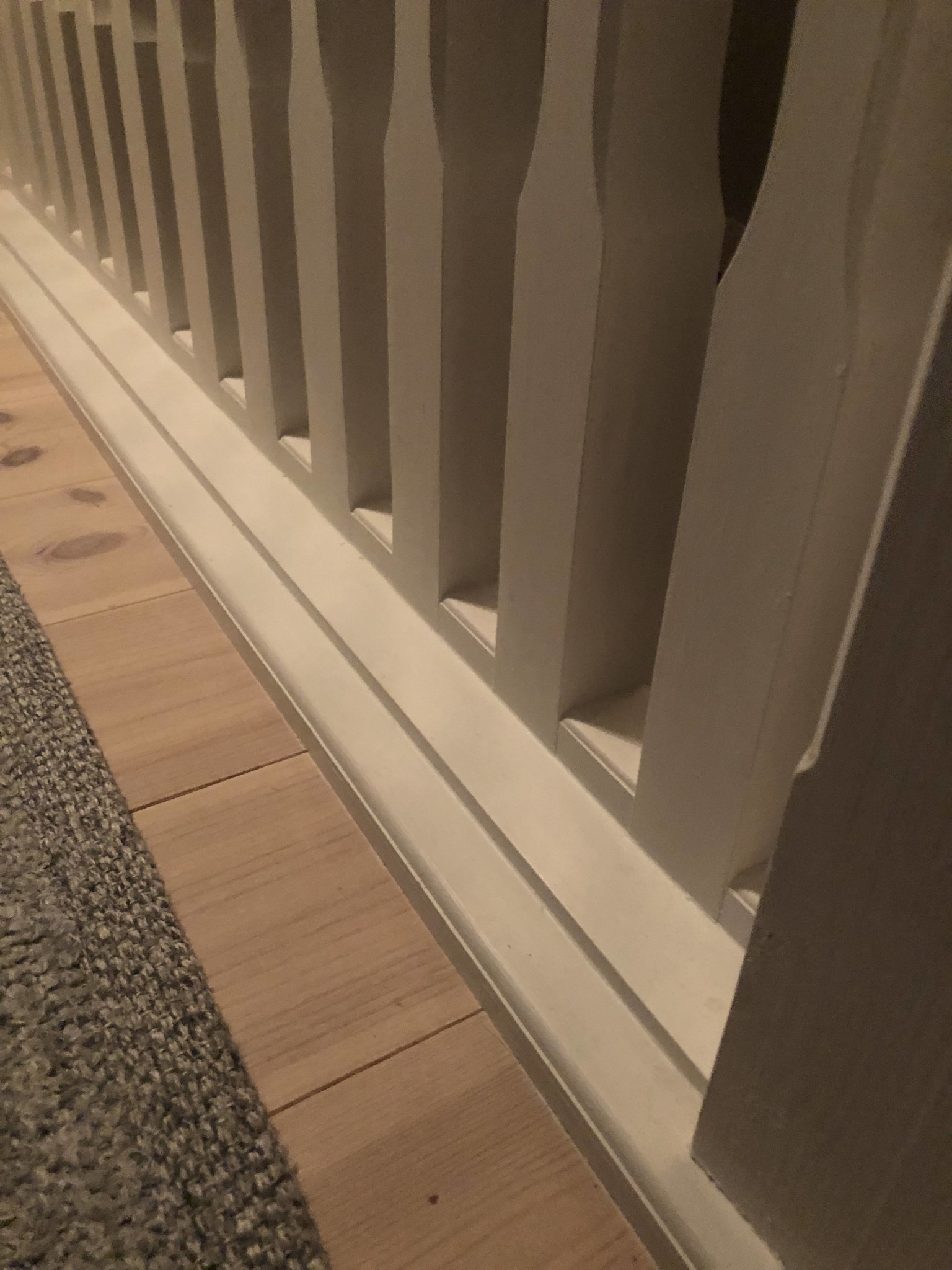

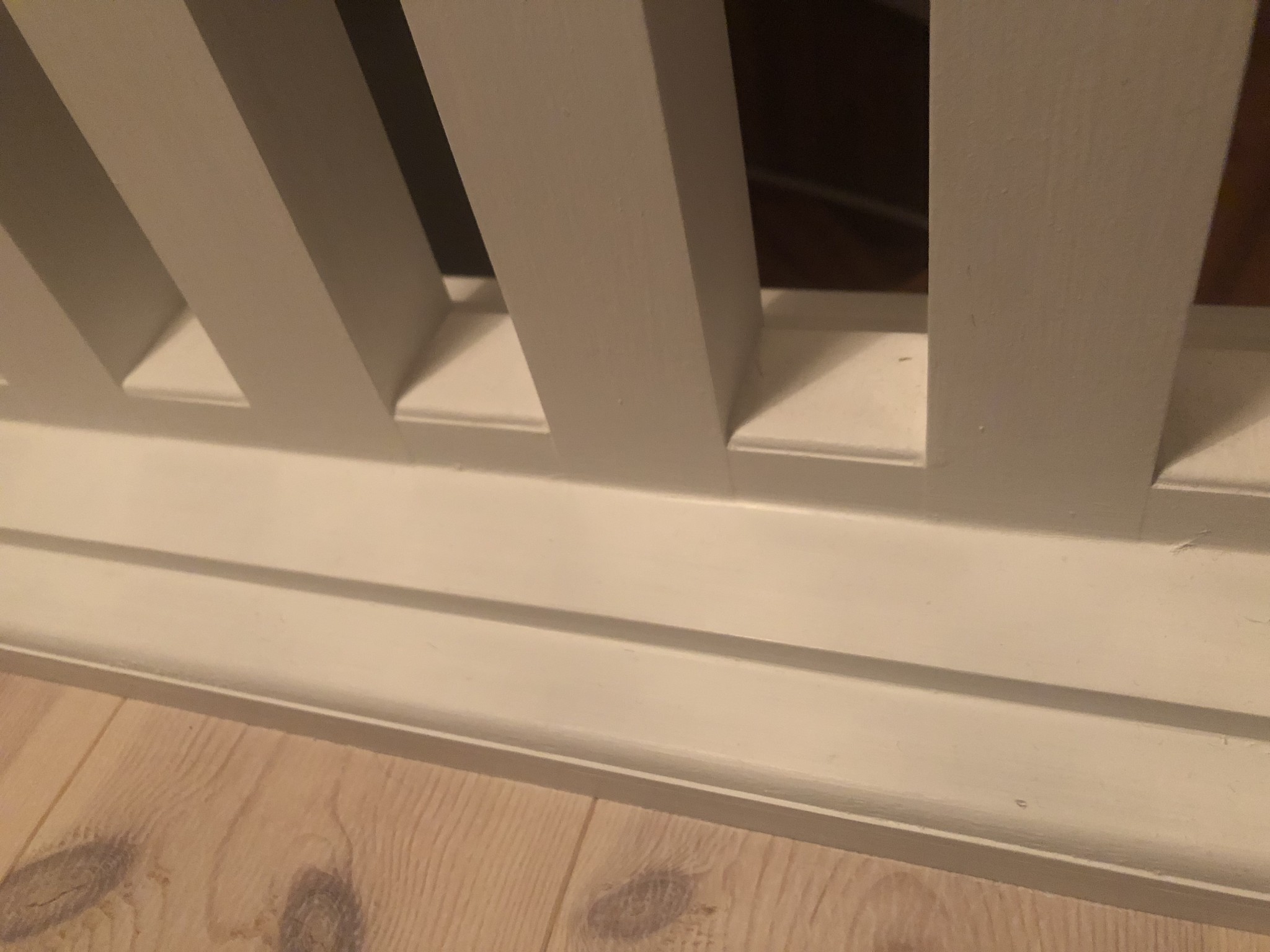

Överliggare var från Nordingrå och tror det var precis samma som du köpt. Har även liknande spjälor. Skruvade först listen uppifrån ned i spjälorna. Försänkt träskruv med diameter 4 mm och längd drygt dubbelt vad listen är skulle jag föreslå. Sen vanligt trälim när handledaren lades på uppifrån.
Använde en planhyvlad bräda som bottenstycke. Skruvade först en list i kortänden på spjälorna ungefär som där uppe. Ställde paketet på bottenstycket och skruvade ned genom listen. Sen la vi klossar av en profilerad list mellan varje spjäla. Till slut en list, tavellist tror jag det var, som skruvades i bottenstycket längs med spjälor och klossar. Klossar och list satte vi även vid handledaren för att få det lite mer arbetat. Då kunde vi övem skråskruva handledaren i stolpen med ganska grov skruv som sedan doldes av listen.

Snyggt räcke. Hur gör du med golvet? Går det in under räcket eller slutar det under någon av listerna?Bernieberg skrev:
Jag använde käppskruv som tommib länkar till. Köpte Lundbergs variant. Kom ihåg när du planerar att det behövs plats för att skruva hela stolpen.
