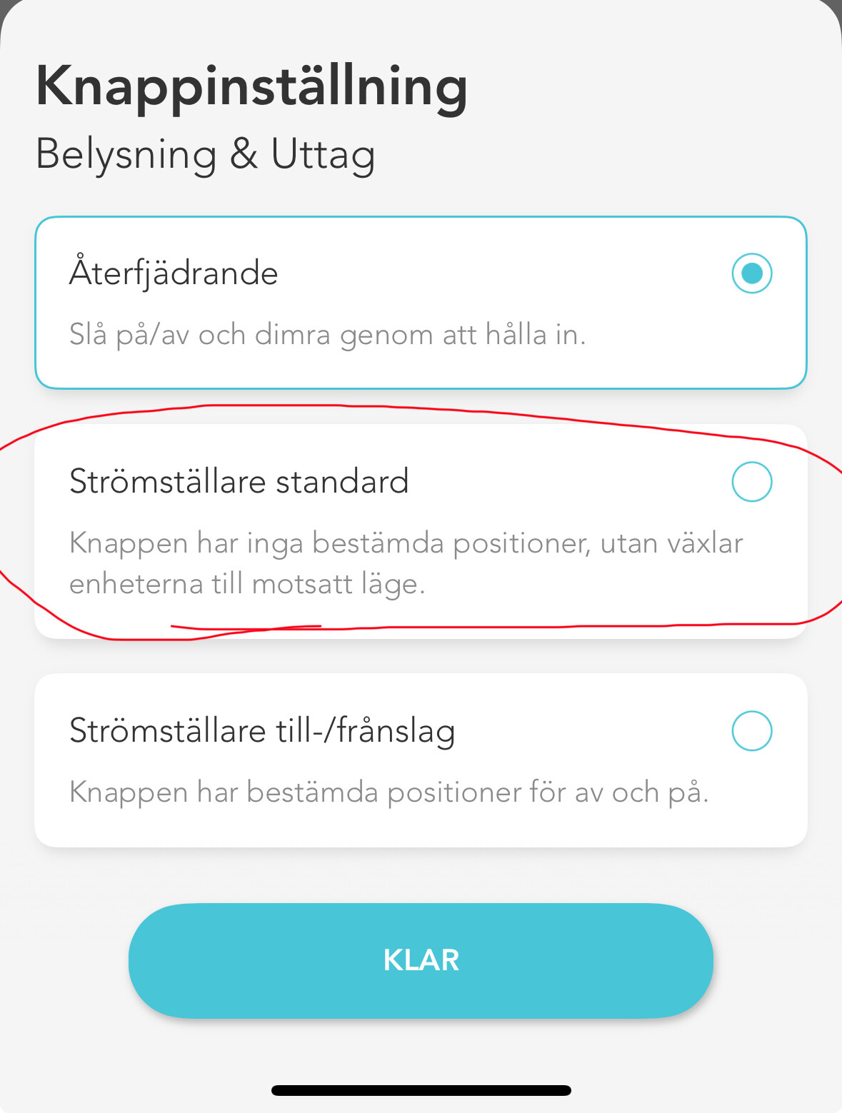

Har två Win-01 kopplade till varsin icke återfjädrande strömbrytare samt en Dim-01, samtliga från Plejd. Det funkar på så sätt att varje strömbrytare tänder och släcker Dim-01 korrekt, men det funkar inte som en trappkoppling ska göra. Får i vissa lägen trycka två gånger så att säga.
Går det att få till en äkta trappkoppling utan återfjädrande strömbrytare?

Du ska ställa in ”Strömställare standard”.
Om det inte fungerar då är den så kallad ”bug” 😆
  • Inställningsmeny för knappar med tre alternativ: Återfjädrande, Strömställare standard, Strömställare till-/frånsalg. Strömställare standard är markerad.
Jag provade, men det fungerade inte. Provade alla inställningar, men inget fungerade. 😠
Tröttnade och åkte och köpte fjädrar så att strömbrytarna nu är återfjädrande. Så nu funkar det.
