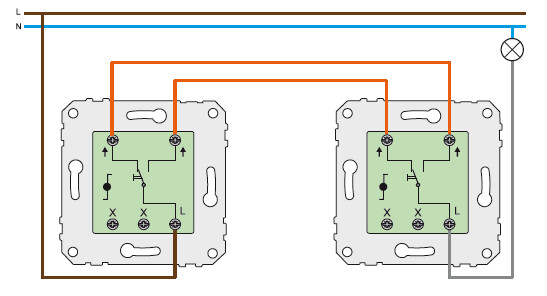

Jag har en lampa i trappen som kan styras från en strömbrytare på nedervåningen och från en strömbrytare på övervåningen. Vill nu installera en plejd DIM-01 för att kunna dimma.
Idag är det kopplat enligt:

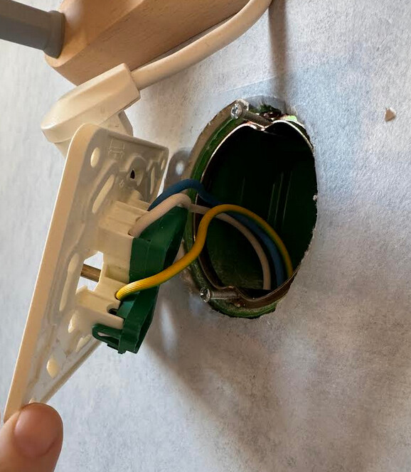

Båda brytarna har tillgång till nolla men problemet för mig är att den högra brytaren där tändtråden går ifrån inte har någon fast fas. Inte heller lampdosan har någon fast fas. Jag kan således vad jag förstår inte sätta DIM-01 i den högra, då fast fas saknas, och inte heller i den vänstra som inte har tillgång till tändtråden.Utan att ha provat känns det som det blir mycket jobb att försöka dra en fast fas till den högra då den måste dras från nedervåningen i rör med böjar som redan har många kablar i sig.
Tänkte om en lösning kan vara att koppla bort mellantrådarna och använda en mellantråd som fast fas till den högra brytaren. Sätta en DIM-01 i den högra och sen sätta en EXT-01 i den vänstra som får styra DIM-01 trådlöst? Eller finns det nån smartare lösning?

Det är ologiskt samt onormalt att det finns neutralledare vid strömbrytare utan att det finns någon fas, om inte neutralledaren går via bägge strömbrytarna till armaturen.
Hur vet du att du har neutralledare till bägge strömbrytarna?
Bilder in i bägge strömbrytardosorna samt anslutningen till armaturen skulle underlätta.

Det låter onödigt komplicerat? Enklast är väl att koppla vänstra brytaren till ingången på Plejden via ena mellantråden?C chemma skrev:

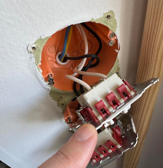

Den vänstra brytaren med fas och ej tändtråd. (Svart är fas i vårt hus)
Övre brytaren utan fas. Dosan bredvid är en annan grupp så kan inte ta fas därifrån

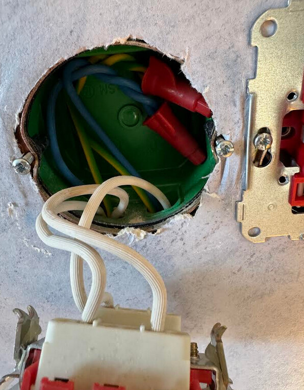

Lampan
Aha, du menar att jag använder ena mellantråden som fas och den andra kopplar jag till ingång 2 på plejden. Ingång 1 från högra brytaren och ingång 2 från vänstra brytaren?useless skrev:

Om neutralledaren till lampan är dragen via brytare 1 -> brytare 2 -> lampa, då kan man tekniskt dra en fasledaren samma väg.
Det bör vara en ny tråd med lämplig färg, men i nödfall kan ena mellantråden märkas om och användas. Du behöver ju bara en tändtråd för att styra Plejd.

Dom två vita mellantrådarna går hela hela vägen och är alltså inte kopplade i takdosan, dom bara passerar där. Tänkte i så fall markera om dom i brytare 1, takdosa och brytare 2 men fortfarande ta fasen från brytare 1. Eller ska jag kapa kabeln i takdosan och koppla på fasen där? Och sen låta kabeln från brytare 1 till takdosa vara okopplad med 1 ubåt i varje ända? Det låter kanske mer rätt.Bo.Siltberg skrev:

Två fasledare i samma rör, fram o tillbaka, det gör man ju inte, det är fånigt. Frågan är hur mycket man kan tillåta sig strula till sin installation, och om man i framtiden tänker återställa denna Plejd-lösning.C chemma skrev:Dom två vita mellantrådarna går hela hela vägen och är alltså inte kopplade i takdosan, dom bara passerar där. Tänkte i så fall markera om dom i brytare 1, takdosa och brytare 2 men fortfarande ta fasen från brytare 1. Eller ska jag kapa kabeln i takdosan och koppla på fasen där? Och sen låta kabeln från brytare 1 till takdosa vara okopplad med 1 ubåt i varje ända? Det låter kanske mer rätt.
Edit. Tack så mycket för hjälpen Bo!
Så ja, det bästa vore att köpa hela linan ut och klippa mellantråden i takdosan och försöka dra ut den oanvända biten mot brytare 1.
Då kan du också känna på den tänkta fasledaren till brytare 2 ifall den går att byta, även om fel färg på en fasledare inte är någon stor grej. Men risken är att den har tvinnat sig.
Du som ansvarar för att installationen är fackmannamässigt utförd får avgöra.
