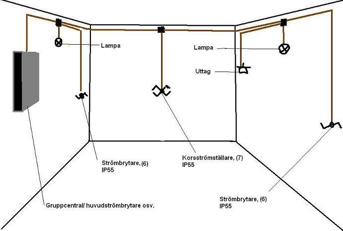

Hej, har funderat och knåpat på med denna koppling men det blir bara fel hela tiden, det är meningen att jag med tre strömbrytare skall kunna både släcka och tända två lampor, den ena brytaren skall vara en korsströmställare som skall sitta mellan de två andra strömbrytarna.
Felet blir att jag kan bara tända och släcka båda lamporna med den första brytaren medans de två andra brytarna bara tänder och släcker den andra lampan, så var är felet, säkert enkelt men jag klurar inte ut det!?
Har ett förbindningsschema för en koppling med en lampa men nu gäller det två stycken så då blev det krångligt!
Bifogar en fin liten Paint bild...

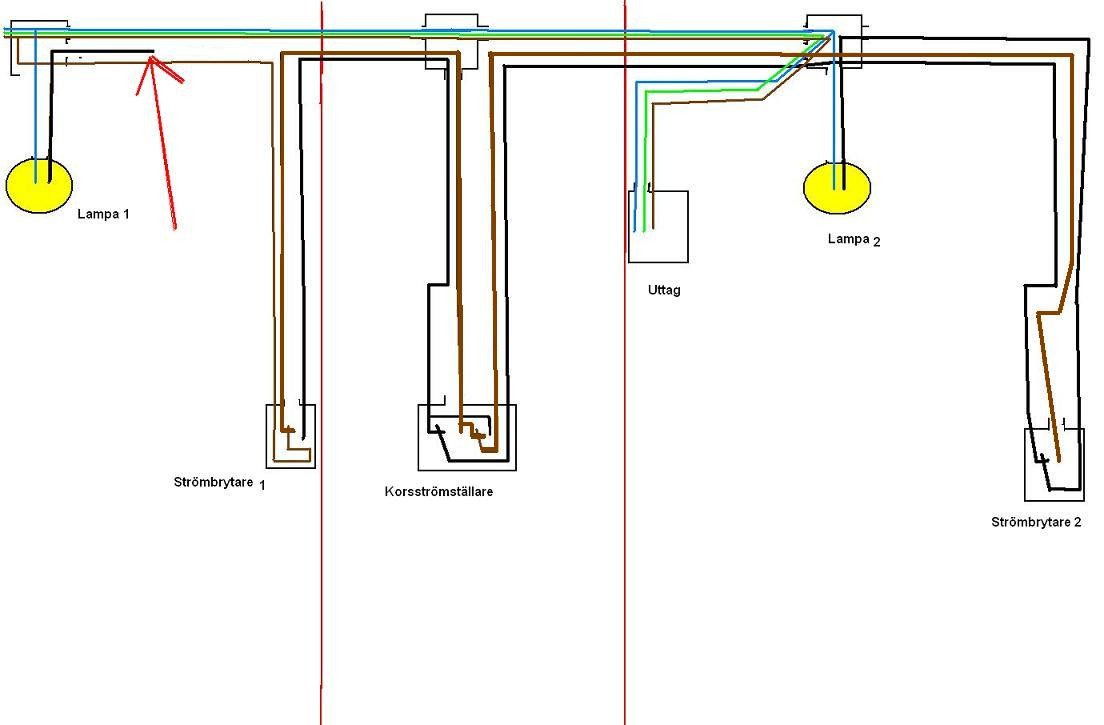

Här kommer en till snygg bild i Paint..
Förbindningsschemat denna gång fast bara med en lampa, den röda pilen visar vart den andra lampan borde vara, eller kanske det är fel det oxå!?
Mycket tacksam om någon kan förklara hur jag får en till lampa i förbindningsschemat/kopplingen!!

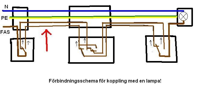

Den andra lampan ska ju kopplas in parralellt med den första. Då kommer de att tändas och släckas sammtidigt.
Oki.. Men hur blir det i kopplingsschemat, alltså hur skall jag koppla så att korsströmbrytaren och den sista strömbrytaren oxå tänder och bryter den första lampan... Om jag ska koppla som den första bilden..
Jag har ritat och klurat ett bra tag nu, är ganska så trött oxå!! :-?
Det ända jag kommer fram till är detta...??
Vart skall jag koppla lampa 1 faskabel (RÖD PIL) om jag vill att alla strömbrytare skall kunna tända och släcka...

bifogar en ny fin Paint bild!!

den svarta tråden som går till lampa 2 ska även gå till lampa 1, då blir dom parallellkopplade och lamporna lyser
http://www.schneider-electric.se/Downloads/PDF/kopplingschema.pdf
ell00438 står vertikalt vid det schema som du söker
