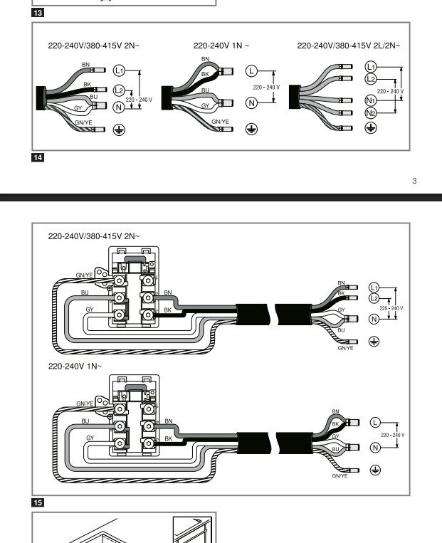

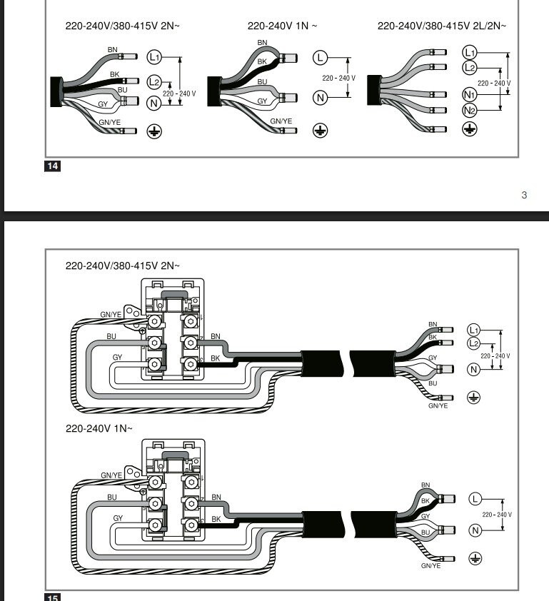

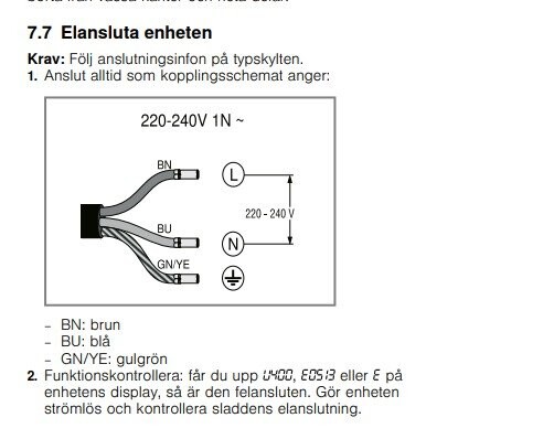

Skall byta ut en 3-fas spis till inbyggnadsugn och häll. Men det fanns 2st varianter på hällen, se nedan.
Någon som kan säga vilken häll som är lämplig att använda?

Den övre alla dar i veckan eftersom du har 3-fas. Den nedre ser ut att vara en en-fas häll utifrån de bilder du redovisar. Den kommer att behöva en större säkring än den övre för att kunna leverera lika stor effekt alt. kan inte leverera lika stor effekt eftersom det max går att ha 16A säkring.
5E verkar vara enfas, 6E tvåfas+N. Du som har trefas i uttaget bör välja 6E, annars kommer du kunna poppa popcorn i proppskåpet.
För övrigt är detta en av Siemens fulmodeller med begränsad effekt (4600W). En riktig tvåfas-häll bör vara på minst 7000W.

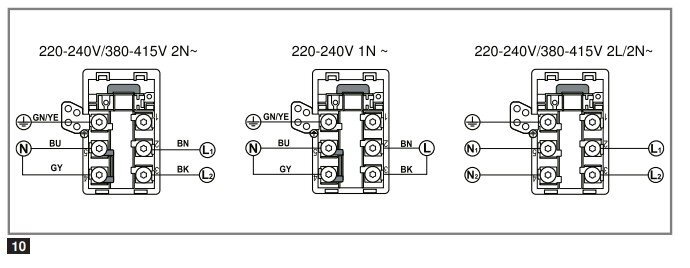

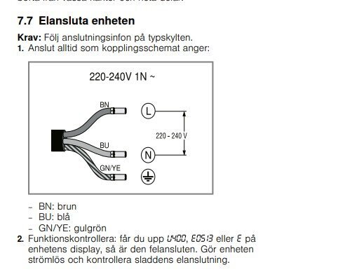

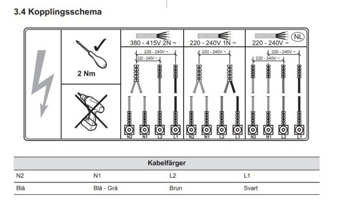

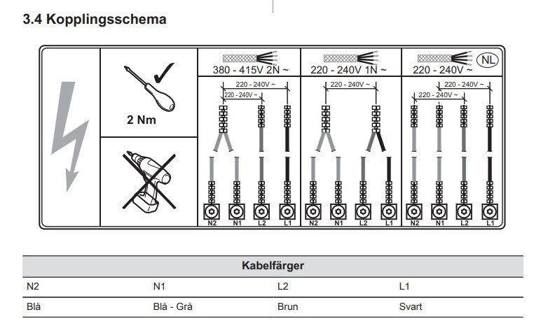

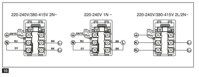

Eller förespråkar du ändå Electroluxen? Nedan kopplingschema på den, antar att den går att köra med 3-fas?
Om jag har förstått det rätt så kan man använda 2-faser till hällen och en fas till ugnen så jag antar att jag då ska gå på de som går att köra 3fas med, alltså den första siemens hällen eller Electroluxen som jag tolkar går att köra både 400 och 230.

Japp.Kåjak skrev:
Men rättare beskrivning är två separata hällar ihopbyggda i gemensamt hölje som vardera drivs med 230 volt.
Det blir illustrerat genom att det finns en Neutral anslutning per fas L.

Hans gamla spis har ungefär 11 000 W varav 2/3 går till plattorna. Att få en häll med 4600 W är alltså en klar försämring (halvering av maxeffekten).Kåjak skrev:
Du behöver kolla upp angiven maxeffekt och inte bara kopplingsscheman. Man kan inte lita på att en häll som i praktiken bara använder 1 fas inte har ett kopplingsschema med anslutning för 2 faser. Hällen ska ha, som zarkov skrev, en effekt på minst 7000 W.

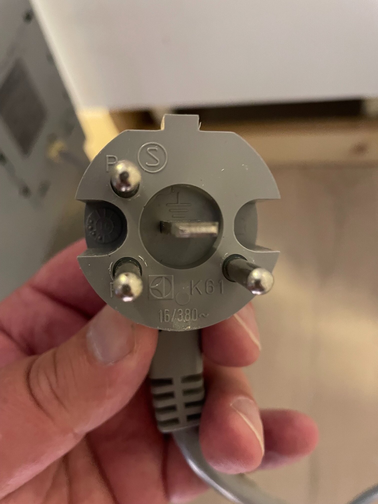

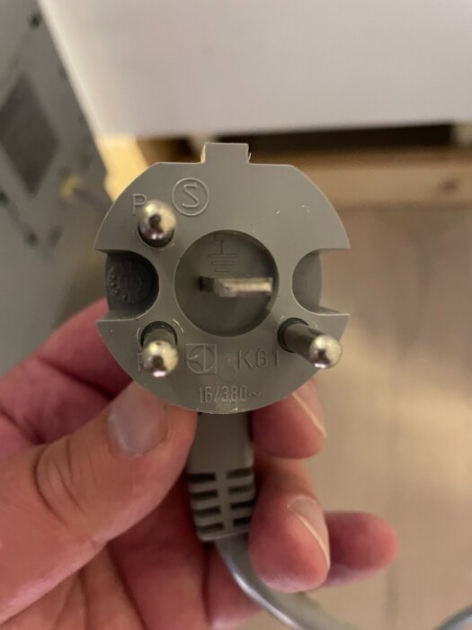

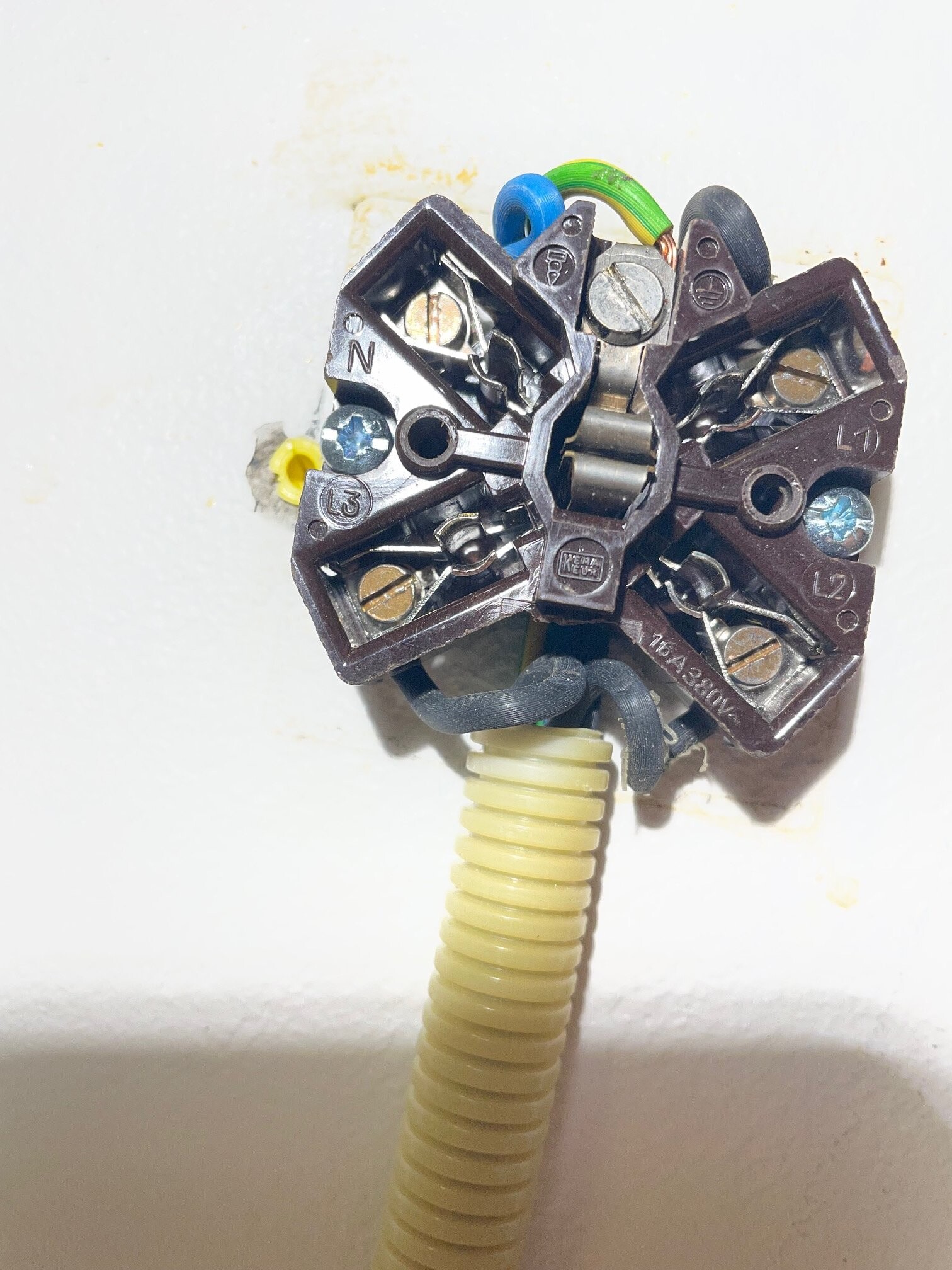

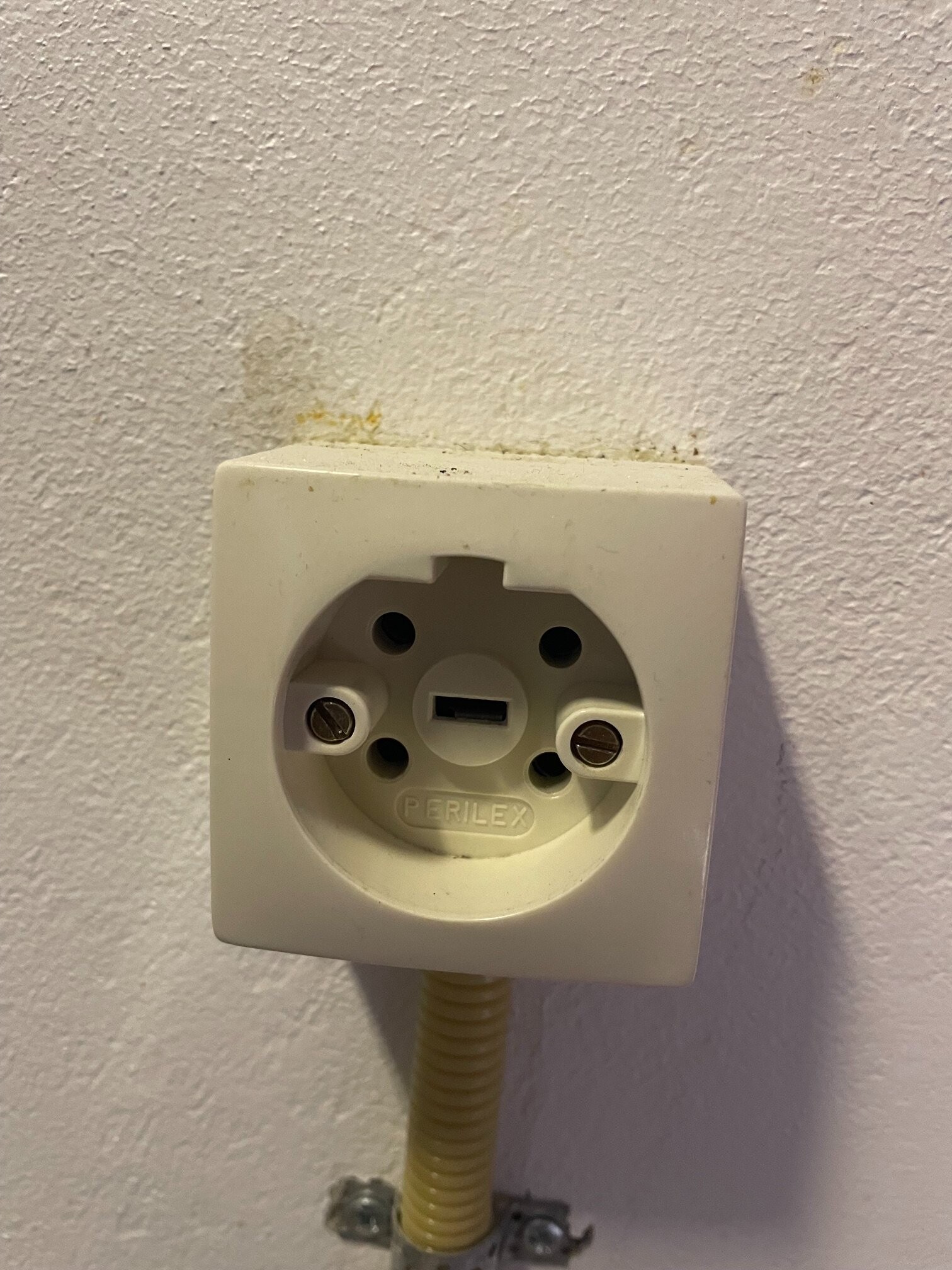

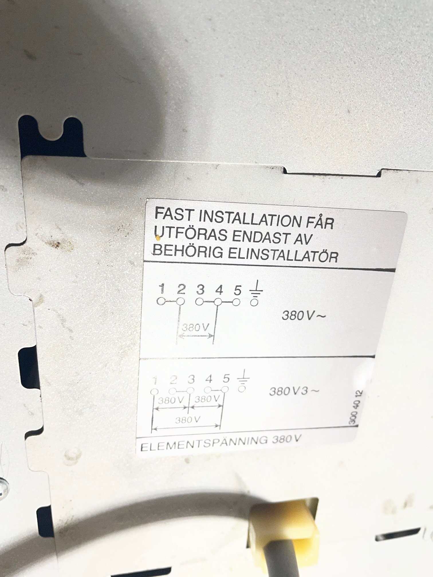

Nu är bara frågan hur den och inbyggnadsugnen skall kopplas. Har nu fotat befintligt uttag samt skylt på befintlig spis. Kommer det gå att köra 2 faser till häll och dra en till ugnen?

Befintlig spis och uttag:

Oklart vad du vill göra men du måste hiva den gamla sladden och stickproppen (eftersom nollan saknas) och införskaffa ett modernt perilexsladdställ med fem ledare. Pluggar du in ett sånt med rätt koppling funkar hällen.
Vad som också borde göras är en installation av ett integrerat dubbeluttag med dels ett fullkopplat perilex, dels ett schuko, där man ser till att den fasen som inte används av hällen (L3) går till schuko.
Eftersom du byter från en kombinerad med en stickpropp till två separata enheter med varsin stickpropp behöver du även byta uttaget på väggen.
Det allra enklaste måste vara att montera ett kombouttag, vilket förutsätter att båda enheterna fortfarande står på samma fysiska plats som din gamla spis.
Om man skelar lite så kan man få det till att man enkom byter ut ett befintligt uttag till ett nytt likadant, vilket du får göra som lekman. Enligt beskrivningen är uttaget färdigkopplat invändigt vilket innebär att du ansluter på en kopplingsplint och därmed inte kan koppla fel om du bara sätter jord och neutral på rätt ställen.
Om din nya häll och ugn inte ska vara på samma ställe så blir det en annan historia, då får du ta in en elektriker.
