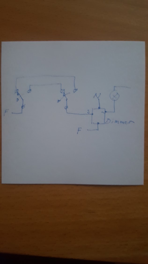

E Emilius #1 Medlem · 134 inlägg 18 dec 2021 08:41 Emilius Medlem 134 inlägg 18 dec 2021 08:41 #1 Har bara ett ställe kvar i huset och det är i trappan. Hur kopplar jag in fibaro dimmer 2 på detta? Inloggade ser högupplösta bilder Logga in Skapa konto Gratis och tar endast 30 sekunder etompau:s inlägg har markerats som bästa svar. #dimmer #fibaro #fibaro-dimmer #trappkoppling
E etompau #2 Medlem · Skåne · 14 815 inlägg 18 dec 2021 09:01 etompau Medlem Skåne 14 815 inlägg 18 dec 2021 09:01 #2 Koppla utgången (L) från den högra brytaren till dimmerns styringång. Fjäder i båda brytarna.
E Emilius #3 Medlem · 134 inlägg 18 dec 2021 09:02 Emilius Medlem 134 inlägg 18 dec 2021 09:02 #3 E etompau skrev: Koppla utgången (L) från den högra brytaren till dimmerns styringång. Fjäder i båda brytarna. Hade varit djupt tacksam om du kan rita på bilden
Bästa svaret E etompau #4 Medlem · Skåne · 14 815 inlägg 18 dec 2021 09:30 etompau Medlem Skåne 14 815 inlägg 18 dec 2021 09:30 #4 Inloggade ser högupplösta bilder Logga in Skapa konto Gratis och tar endast 30 sekunder
E Emilius #5 Medlem · 134 inlägg 18 dec 2021 11:22 Emilius Medlem 134 inlägg 18 dec 2021 11:22 #5 E etompau skrev: [bild] Kung! Tack
