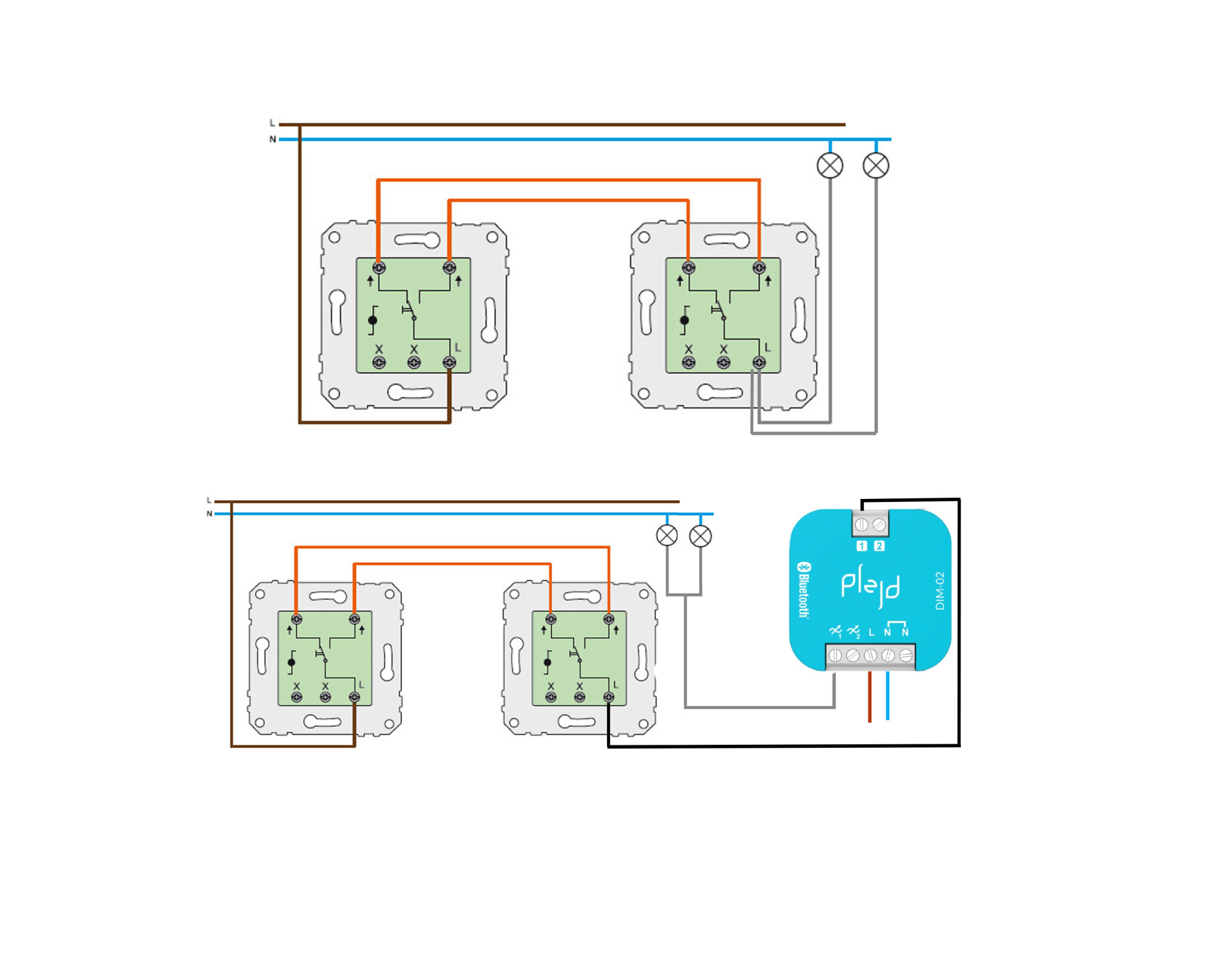

Hej, jag har en trappkoppling som fungerar men jag får det inte att funka med en plejd dim-02.
Förstår inte riktigt varför det inte fungerar så lite vägledning hade uppskattats.
Kopplar jag in plejden så fungerar den i appen men brytarna slutar fungera.
  • Kopplingsschema visar installation av Plejd DIM-02 med trappkopplingar, där två strömbrytare är kopplade till en dimmermodul.

Mät spänning mellan ingång 1 och N. Aktivera brytare och iakttag mätvärde.
Du har kopplat åt skogen helt enkelt, du måste koppla om båda brytarna o lägga dem parallellt med en utgående styr tråd till ingång plejd. Nu har du lagt den gammla tändtråden som styr tråd till ingången.

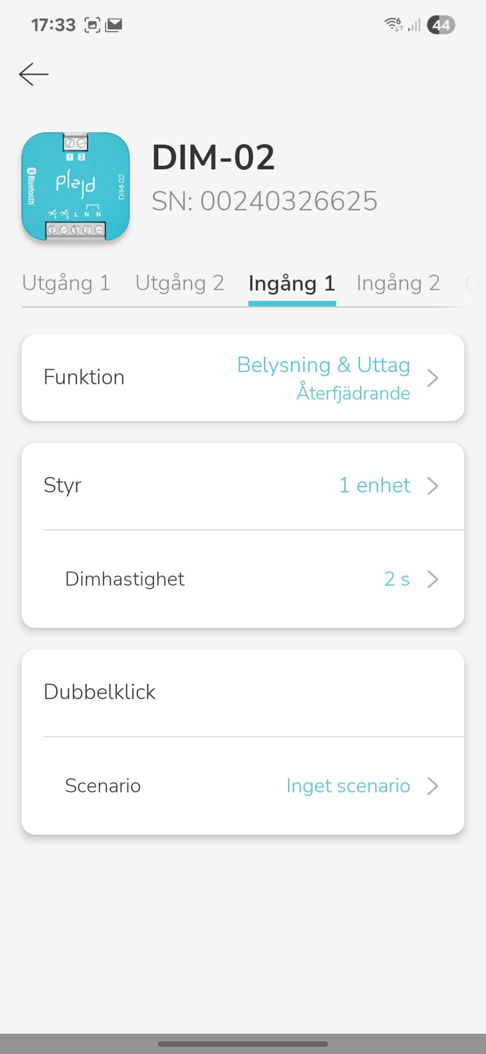

Hur har du konfigurerat ingången på Plejden, alltså hur den ska reagera när den får spänning respektive när spänningen försvinner?
J

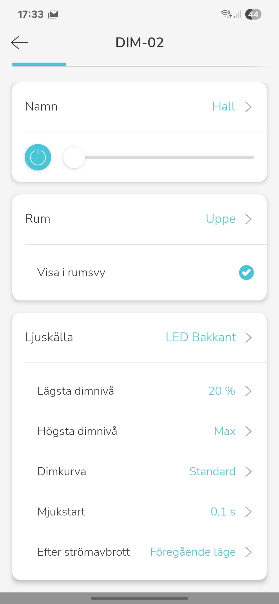

Vart gör man det? Hittar bara dessa inställningar
  • Appskärmbild med inställningar för dimmer DIM-02, visar utgångar, funktioner som belysning, styrning och dimhastighet samt scenarioalternativ.
  • Gränssnitt för ljusinställningar med dimmernivåer och rumsvy, visat som "Hall" och "Uppe".
tjockelamock
Se inlägg 5.
Vad finns det för valmöjligheter under "Funktion"?

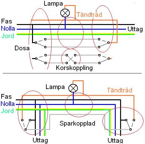

Är det en traditionell trappkoppling eller är det sparkoppling?
Schematisk bild visar korskoppling och sparkoppling för el med markeringar för lampa, fas, nolla, jord och uttag.
Är det bara två trappbrytare eller finns det även korskopplingsbrytare?
tjockelamock tjockelamock skrev:
Se inlägg 5.
Nej, det behövs inte, det går att få till pulsfunktion från befintlig trappkoppling, det gäller bara att sätta fjädrarna på rätt sida.
