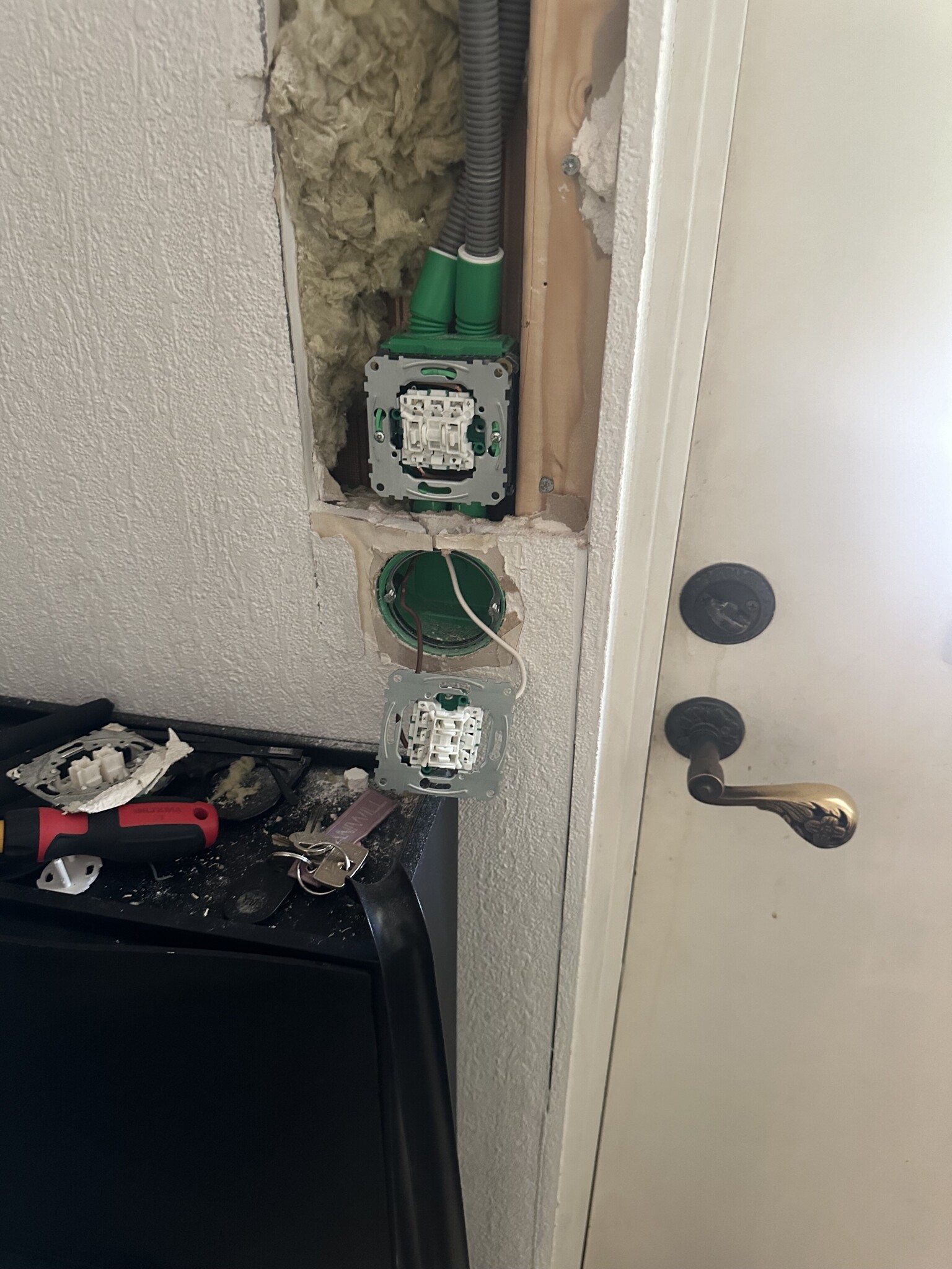

Har kopplat om lite i entrén för att få in en plejd som ska belysa allt nytt i farstun, men får inte riktigt rätt på belysningen i hallen.
Det har fungerat tidigare, det var en trappkoppling så hallbelysningen kunde tändas på två ställen.

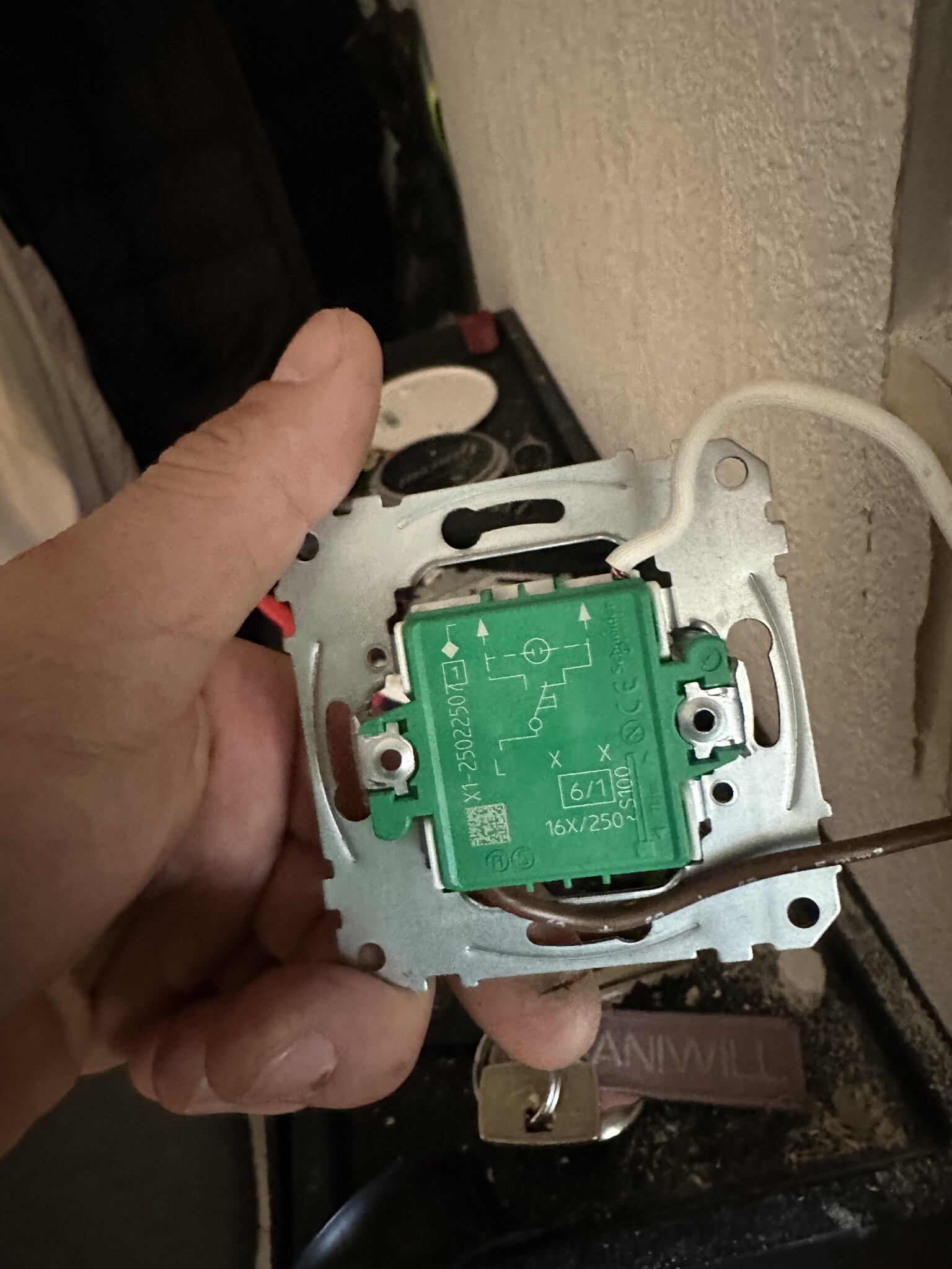

Brytaren ser ut såhär

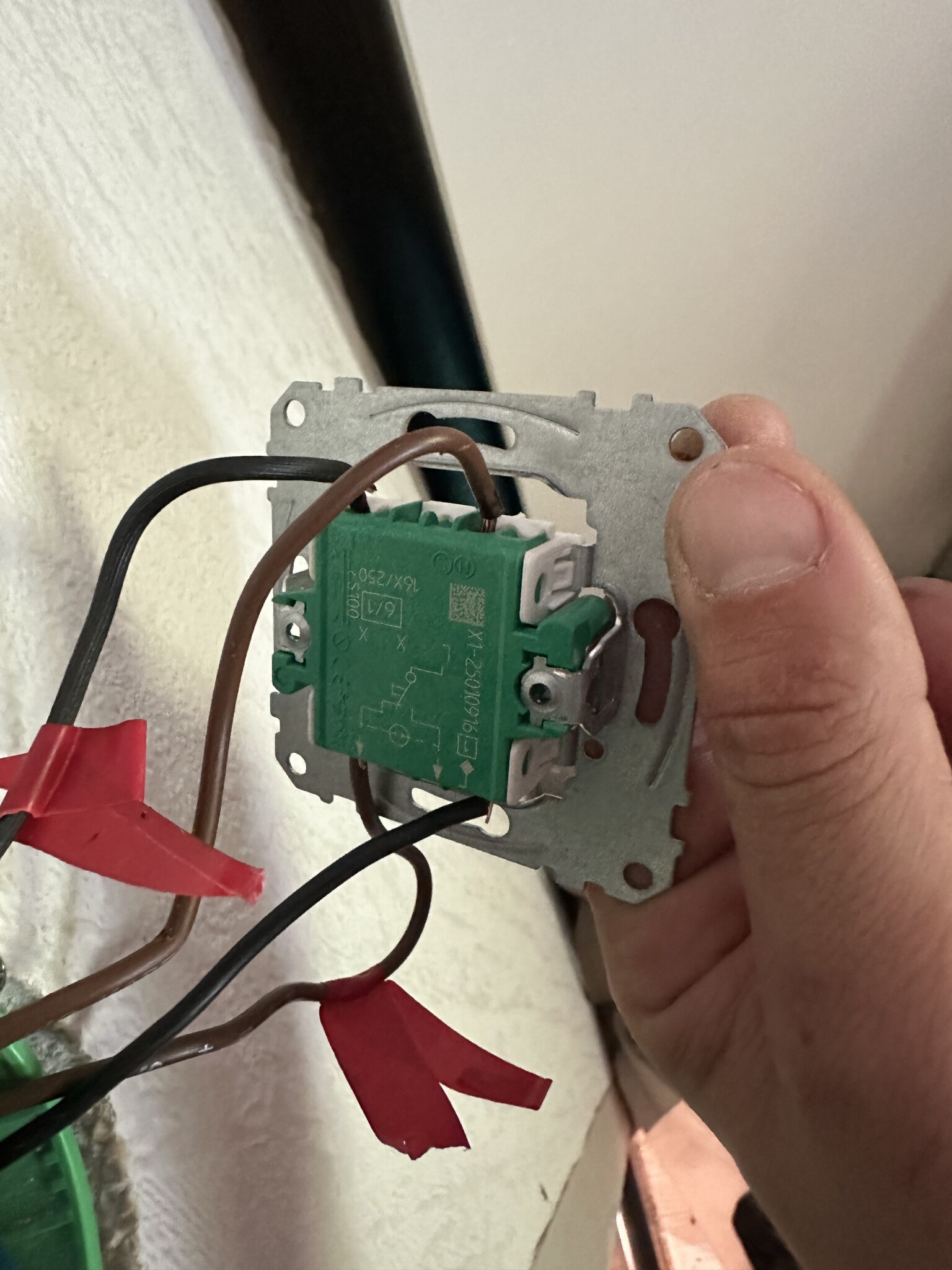

De röda markeringarna går vidare till en ”kopplingsdosa”, de är ett lamputtag som de har använt som en kopplingsdosa.
De andra två är ifrån centralen, den vita samt bruna är ingående till den andra brytaren, det känns rent spontant som att det fattas något? Själva uttaget till belysningen så sitter det en vit samt en blå kabel.
Allting är hyfsat fri tillgång så jag kan enkelt dra om kablar om det behövs.

Plintar med ett X är bara en överkopplingsplint och har inget med brytarfunktionen att göra.

Mellan strömställarna skall du ha 2 st mellantrådar, de som är anslutna på pil ut. På ena strömställaren har du fas in på L, andra strömställaren har du tändtråd ansluten till L
Är bilderna tagna efter att du kopplat om ? Hur var det kopplat innan i så fall ?

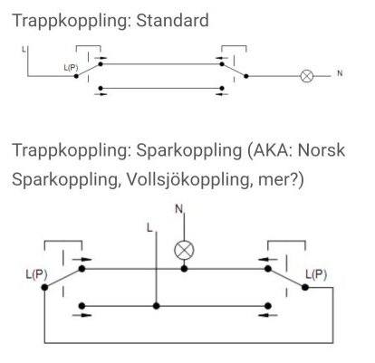

Om du med säkerhet minns hur strömbrytarna var kopplade innan så finns det en chans att vi kan hjälpa dig. Vi behöver bara veta vilken som är fas och vilken som är tändtråd. Det finns två varianter på trappkoppling som det kan vara bra att reda ut för förståelsen.
Schematisk bild av två trappkopplingar: standard och sparkoppling, med markeringar för fas, nolla och tändtråd.
Om du inte vet så får du börja från noll och reda ut vad varje ledare är för nåt. Detta gör man genom att titta i angränsande dosor till man kan identifiera alla ledare.
