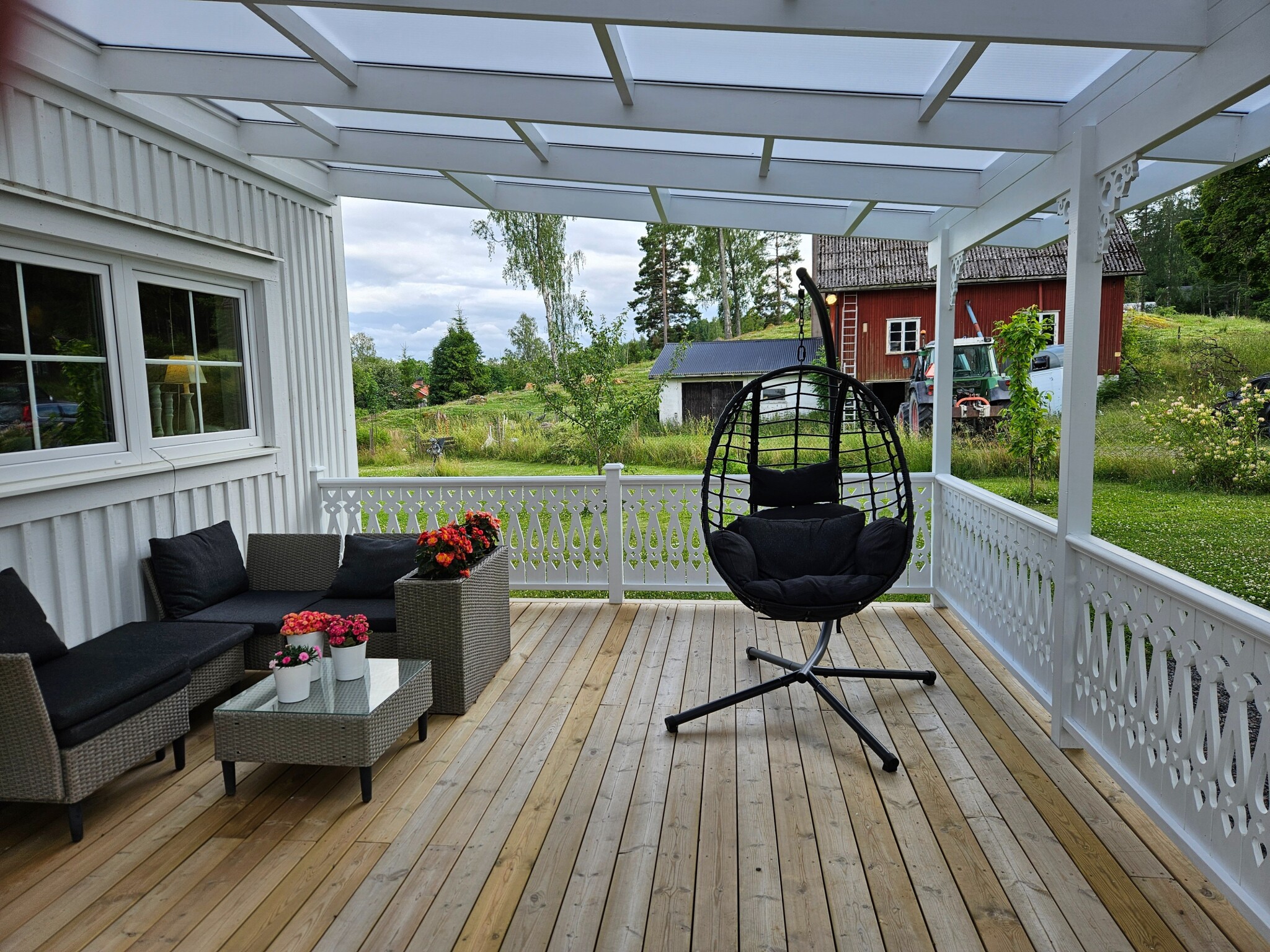

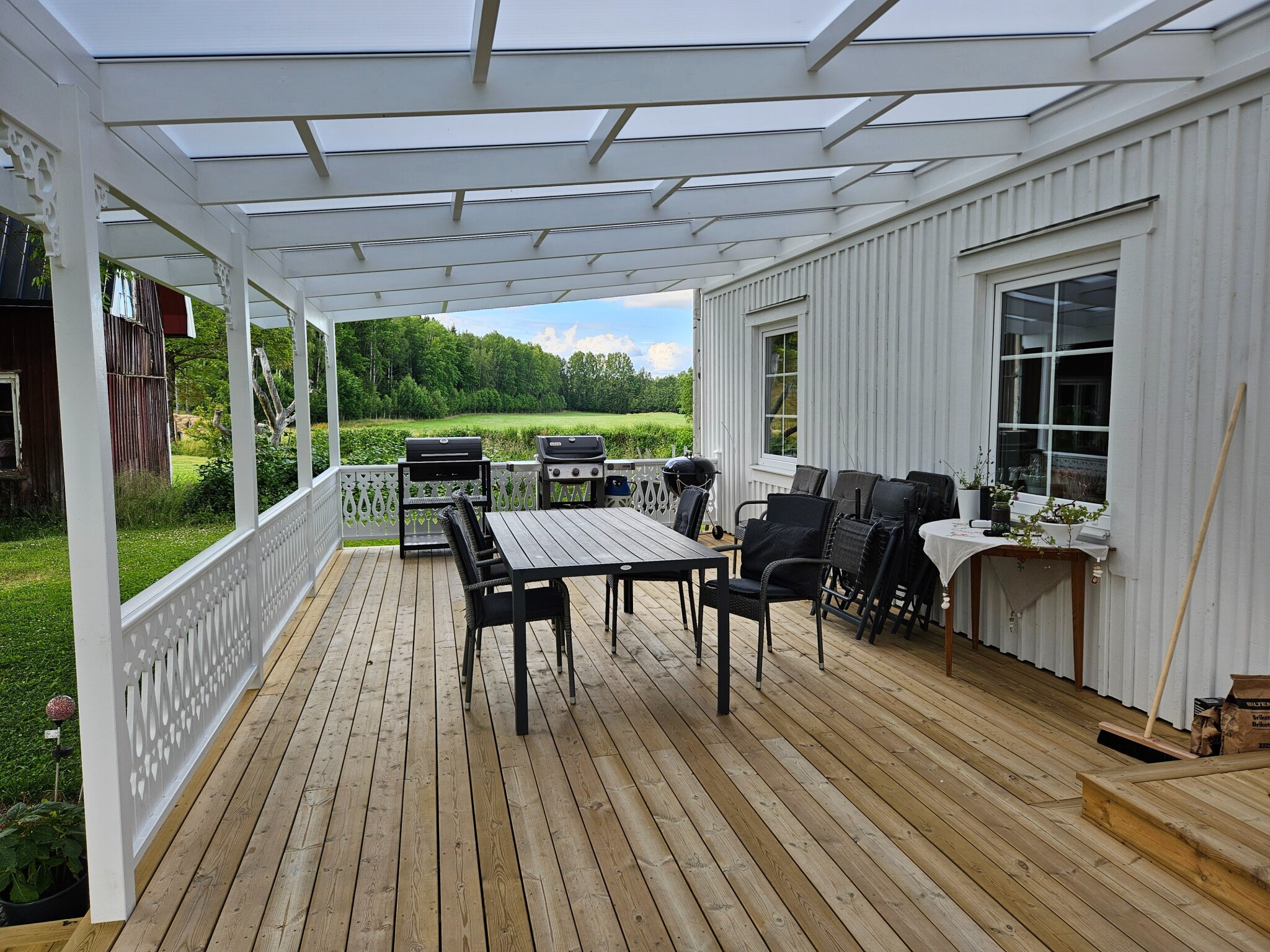

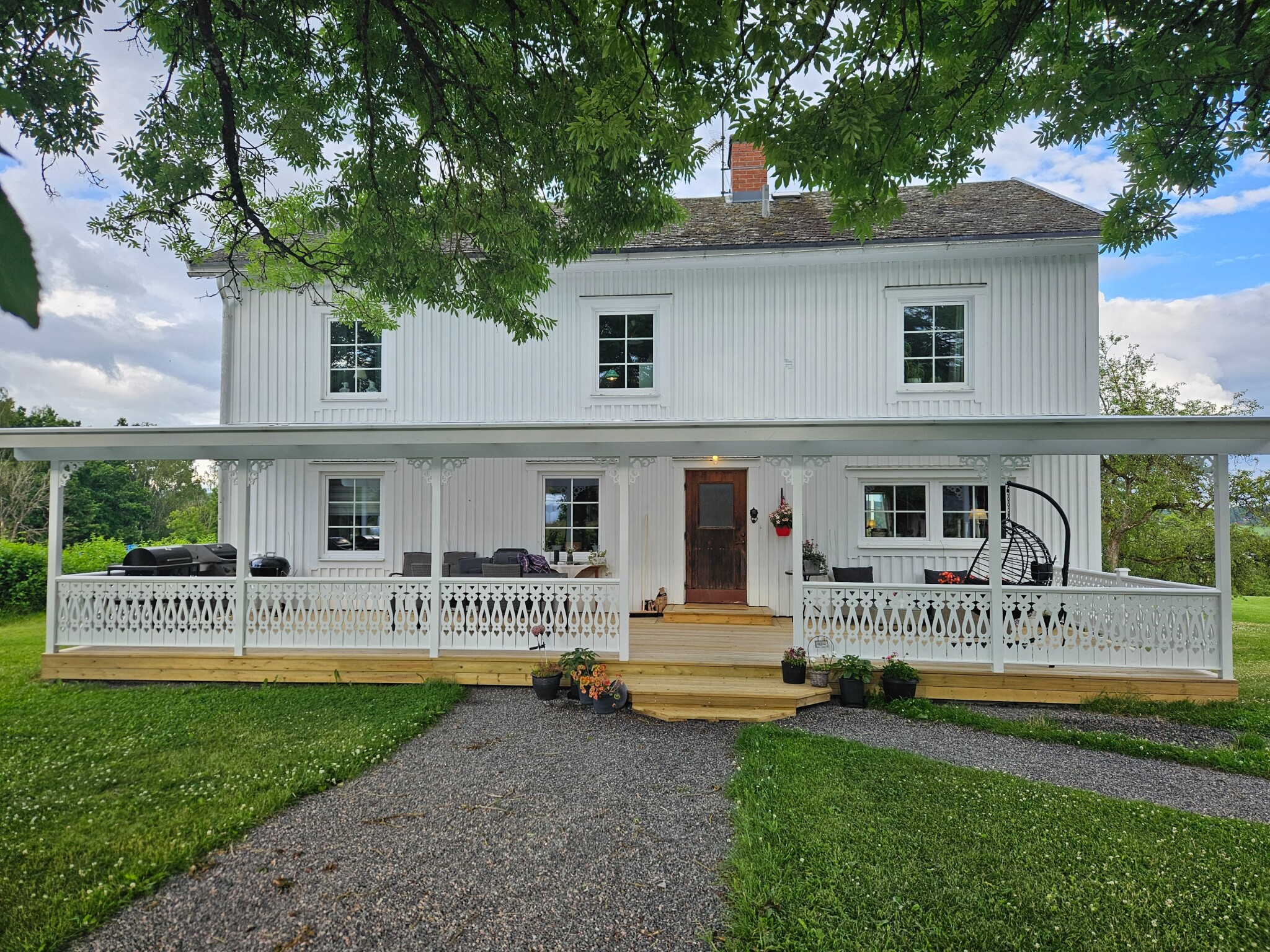

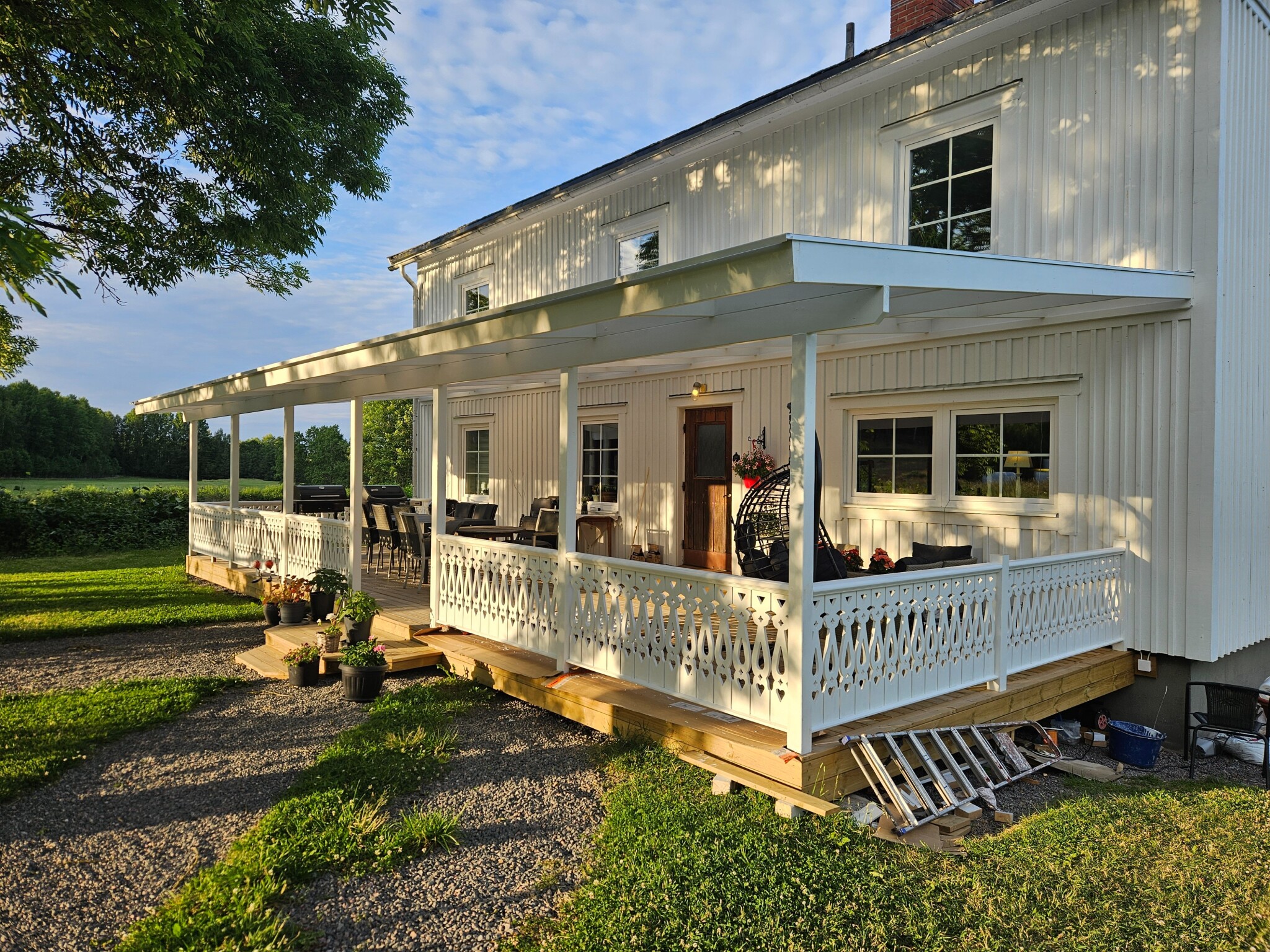

Vi fick klar vår altan ifjol.
Nu är det bara en liten detalj kvar, och det är belysningen.
Vi har tänkt sätta två lyktor som vetter utåt på portstolparna vid trappen.
Och troligen ha kvar en lampa över dörren.
Men är det någon som har något bra tips på belysning vid bord, grill o "lounge" möbeln...?
Elektrikern har förberett med kablar upp en bit på väggen vid dessa ställen.
Och han tyckte att man kunde ha lampor på husväggen bara.
Men jag tror det vore trevligare med ljus uppifrån.
Kansle indirekt ljus, så man inte ser ljuskällan?
Eller kanske någon lång ljusslinga?
Ös på med tips, och gärna med bilder!

Jag tror inte att jag har någon bild (kommer i alla fall inte att hitta den något snabbt) men två gånger har jag löst belysning i något som liknar er altan med tak, och de kunderna har haft samma tankar och funderingar.
Så jag klamrade kabel längs balken som går mitt över bordet, och där satt jag ett vanligt uttag (inte lamputtag, så kunden fick sen sätta vanlig stickpropp på den lampa de vill ha), detta för att jag gärna har ett IP44, som har lock så att inte insekter sen bygger bo i uttaget ifall man inte har en lampa inkopplad.
Ja typ så, för vatten är inte det jag är rädd för, utan annan smuts, damm, insekter ...
Jag gick fram med 4-ledar-kabel, så den kunde sen gå vidare till ett uttag ute vid altanräcket.
I ena installationen blev det strömbrytare endast till lamputtaget, i den andra en kronbrytare, så man även kunde sätta på/av uttaget ute på altanräcket.
Så det gäller att fundera lite över vilka funktioner man vill ha.
I ena fallet satt det dessutom två armaturer på husväggen, under altantaket, som fick vara kvar, detta fanns redan innan och hade en egen tändning av ljuset.
I det andra fallet minns jag faktiskt inte ifall det fanns armaturer på husväggen.
Uttaget över bordet behöver ju inte komma alldeles exakt, utan ungefär räcker.
Då det blev ett uttag, så får kunden själv skruva en krok där det passar, på balken, och vill man vara mitt mellan två balkar så börjar man med att slå en brädstump mellan två takbalkar så att man får dit kroken på rätt ställe.
Sen avslutar man med att korta kabeln till lampan lagom och skruva på en stickpropp.
Och detta blir ju sen lätt att ändra på, utan elektriker, om man vill flytta bord/lampa, eller få dit en extra lampa (fundera på om dubbeluttag är önskvärt, man kan även få uttag med "separat brunnständning", så de två uttagen går att styra med varsin strömbrytare eller ett med konstant ström det andra styrt)
