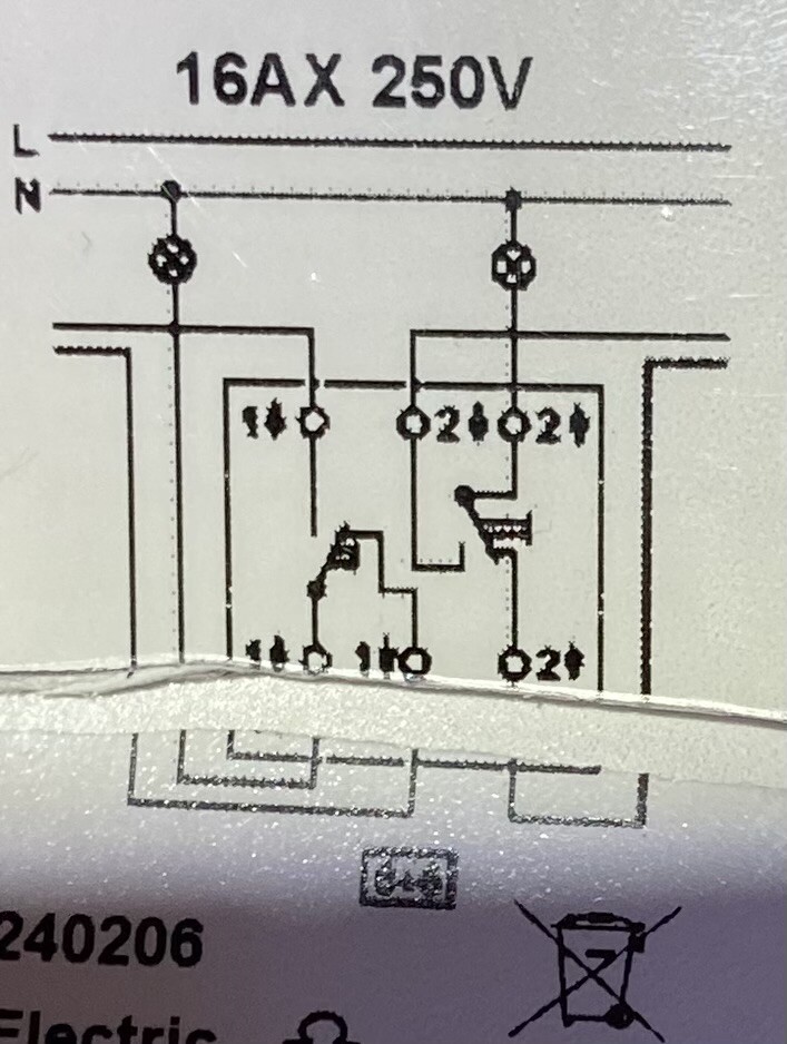

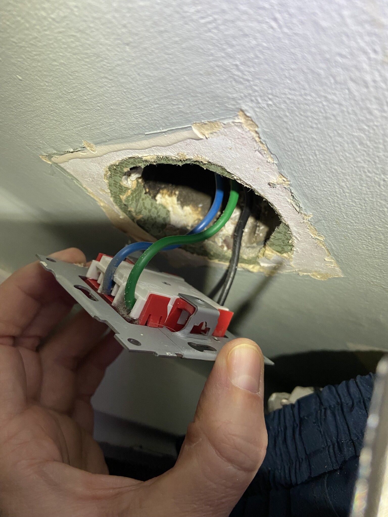

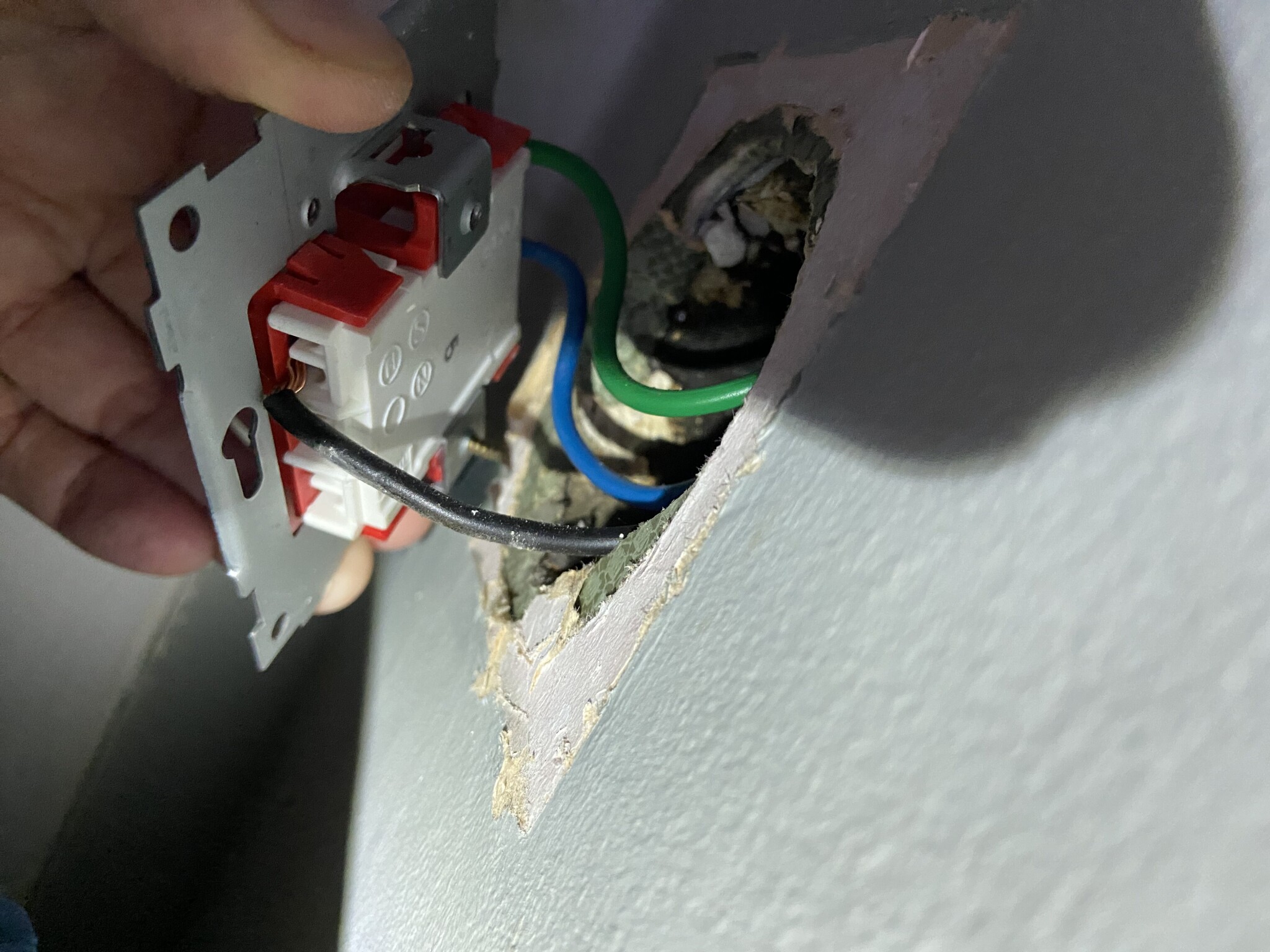

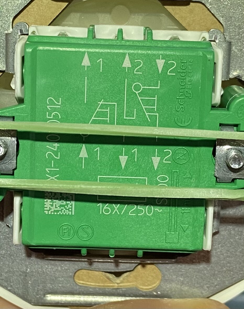

Skulle byta strömbrytare till en ny och fräsch. Nu råkade jag köpa en Trappkopplare istället för en kronbrytare som kanske var det jag behöver egentligen.
Kan jag använda min nya som en kronbrytare eller behöver jag köpa en regelrätt sådan? Det jag är ute efter är en strömbrytare med två knappar för varsin lampa. Bifogar bild på hur förra var kopplad och hur nya ser ut.
Hjälp med hur den nya kan kopplas in för ändamålet?
  • Närbild på en trappkopplare med blå, grön och svart kabel monterad i ett vägguttag. Personen håller kopplaren medan kablarna är anslutna.
  • Närbild på en elektrisk strömbrytare med synliga kablar i färgerna svart, blå och grön, monterad i en vägg.
  • Grön trappkopplare från Schneider med flera anslutningspunkter och symboler för elektrisk koppling, märkt 16X/250~.
  • Schema för trappkopplare, märkt 16AX 250V, med kopplingsdetaljer och symboler för elektriska anslutningar, inkl. ledningsdiagram.

På din gamla strömbrytare ska det finnas en märkning, på baksida eller framsida. Ingången kan vara märkt med "P" eller "L", och de två utgångarna med en pil eller siffra. Om du inte hittar någon märkning så kan du ohmmäta strömbrytaren för att hitta den terminal som är ingång. Då har du identifierat fasledaren.
Fasledaren kopplas till "pil in" på nya strömbrytaren. En kort stump behövs mellan "pil in" nr 1 och nr 2.
Den andra två är tändtrådar och kopplas till "pil ut" för sida nr 1 och 2. För att få tändning när övre vippan är intryckt så ska du använda pil ut nr 1 uppe till vänster och pil ut nr 2 uppe i mitten.

Tack för svaret! Jag kopplade in det som det var i den gamla strömbrytaren men då fungerade bara den ena av vipporna. Vad kan vara felet då? Jag har testat att byta plats på den gröna och blåa kabeln men får bara ljus i ena lampan hela tiden.
Har du byglat fasledaren mellan de två ingångarna på dubbeltrappen som jag beskrev?
Nu har jag fått det att funka, tack så mycket för hjälpen!
