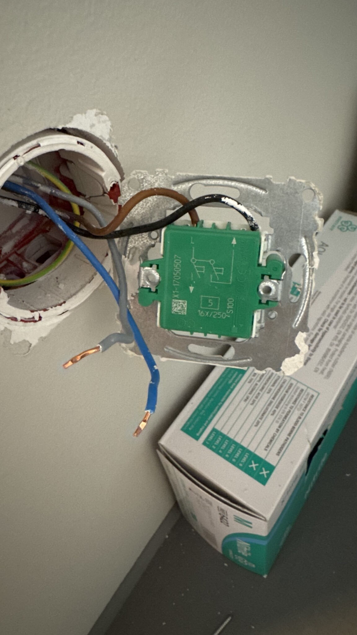

Installationen ser någorlunda modern ut, så med lite tur kan man lita på färgerna... I så fall ska grå in på pil ut nere till vänster och blå inte kopplas in alls, utan den är nolla som Plejden behövde men inte strömbrytaren.
Moderator
· Stockholm
· 58 050 inlägg
Jag blir lite fundersam över typen av trådar. Det ser ut som EK, enkelkardel tråd. Det är ju knappast fel att dra sådana i rör/slang. Men väldigt ovanligt. Den trådtypen brukar det vara inne i installationskablar.
Som sagt du har haft en Plejd inkopplad där, det betyder att en av trådarna är neutral, nolla. Det borde vara den blåa, men den ovanliga trådtypen gör att jag tänker att det kanske är mer som är "ovanligt". Även om det är väldigt sannolikt att blå är nolla, och grå nolla. Som sagt extremt osannolikt att det skule vara tvärtom, men OM det är så att grå är nolla, så blir det en praktkortslutning om den kopplas till brytaren. Risk att både säkring och huvudsäkring löser ut. Inte farligt, mel kanske lite struligt om huvudsäkringen löser.
Jag skule nog vilja se hur de där trådarna är kopplade i andra änden, för att bli säker.
