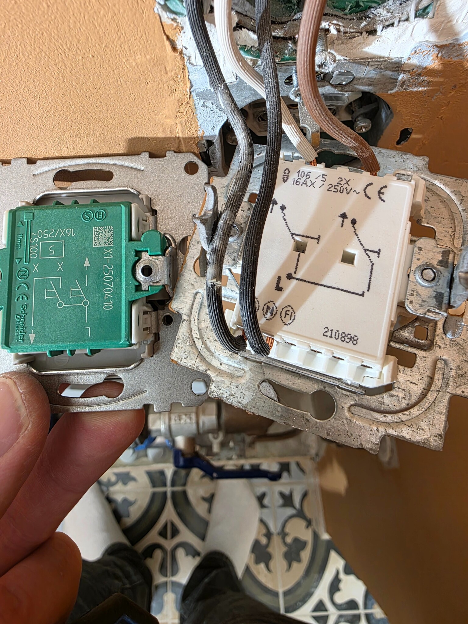

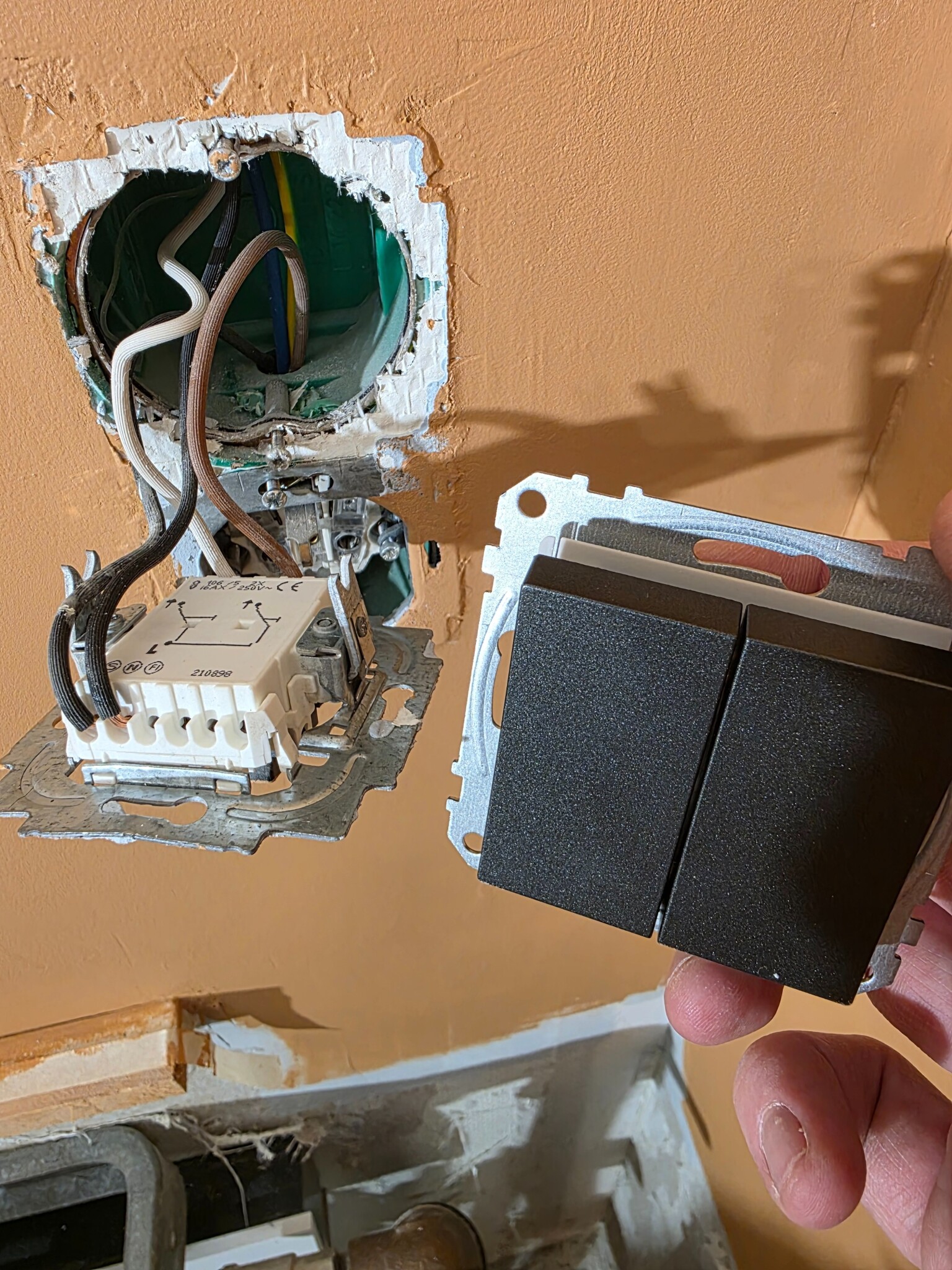

Dubbbel kronbrytare. Byter ut en gammal med sliten plast till en ny fräsch. Hur kopplar jag kablarna i den nya för att få samma funktion?

Du har ju tydliga kopplingsscheman på båda.
Ingående fas är märkt med L. Utgående tändtrådar är märkta med pilar. Så det är bara att koppla trådarna till samma märkningar på den nya brytaren.
Bo.Siltberg
Pilen som går runt i 180 grader från ena brytarsymbolen, den förstår jag mig inte på, den passerar ju 2st x också
Precis, den passerar X och är inte ansluten till dem. X är blindplintar.
varpan1
Koncentrera dig på vad som är kopplat till L och pil ut så kommer det att bli bra.
Kardan79
Tack för hjälpen nu känner jsg mig trygg med att koppla den nya brytaren, och uppfyller ju därmed elsäkerhetsverkets krav,vilket jsg inte gjorde för 10min sen! God Jul!

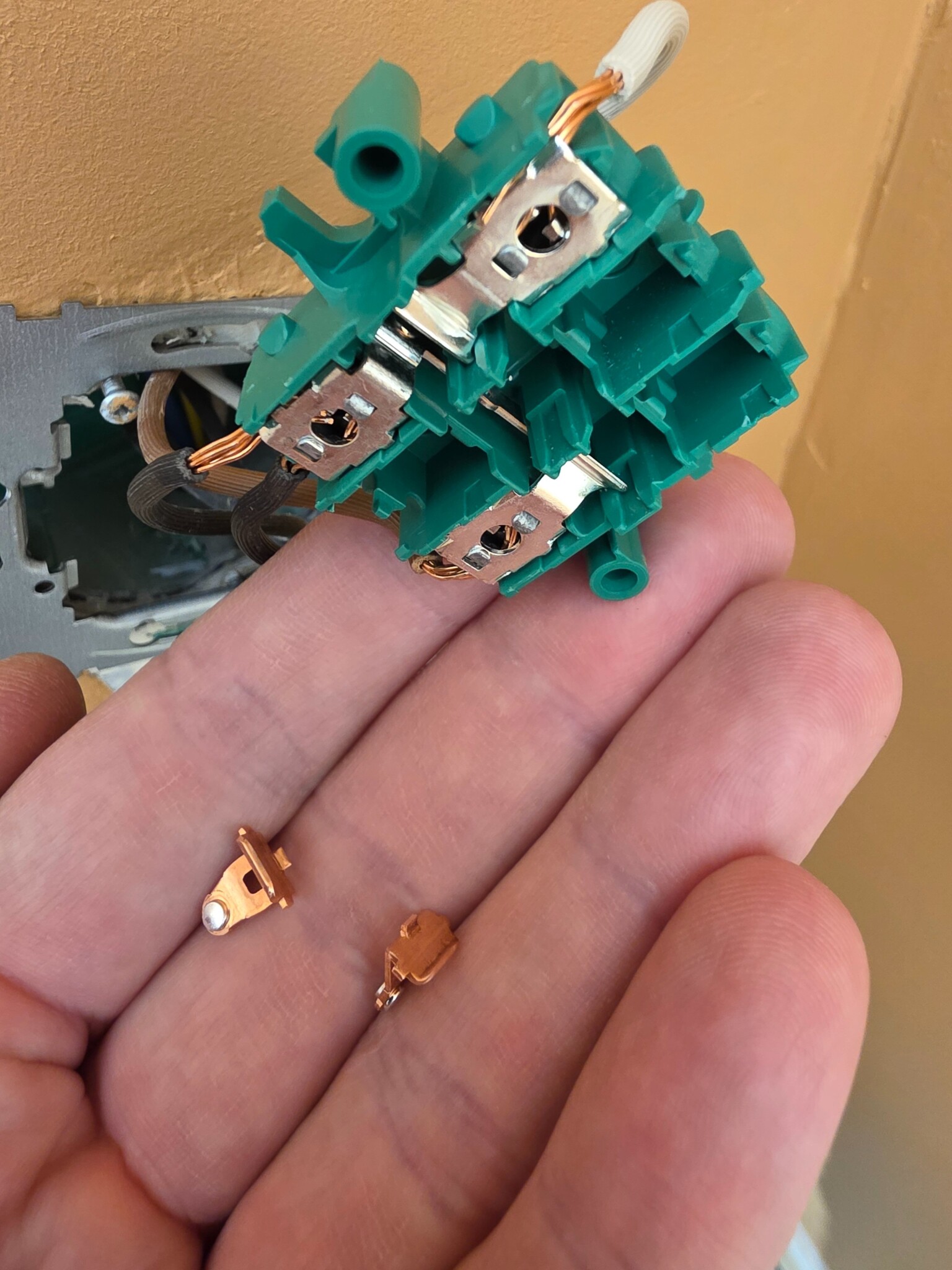

Happ, tabbade mig och tog isär mockapolängen lite mycket och dessa klirrade i golvet. Nån som vet hur de ska sitta?

Hur lyckades du bryta upp den sådär? 😅
Får du överhuvudtaget ihop den igen?
Jag hade nog köpt en ny, och sen våldat lite mindre.
Om ingenting är brutet går det säkert att sätta ihop den men det kan vara lite pyssligt. De "runda plupparna" på koppardelarna är kontaktytor och skall möta likadana på de andra metalldelarna.

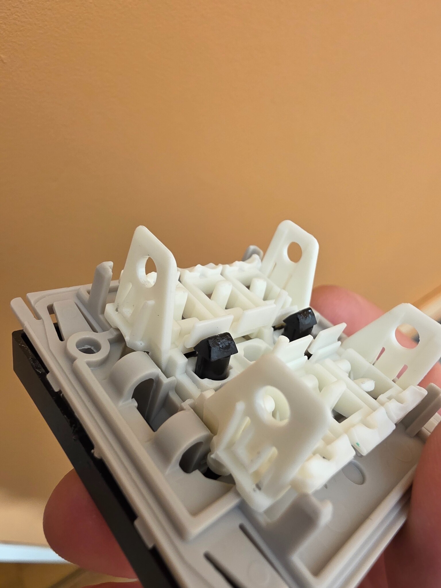

Det var mycket enkelt att ta isär, kändes som att man skulle kunna göra det utan totalhaveri! Var bara att försiktigt och lite trycka ut de vita öronen, hålen i dessa satt över en upphöjning i den gröna plasten, som en extremt vanlig clips-modell för att fästa två saker i varandra. Gjorde det för att få hela mockapolären lite mindre så att den skulle gå igenom ramen, hade nämligen glömt trä trådarna genom ramen innan alla fästes. Kändes enklare att göra så här än att ta loss alla trådar igen.. Närbild av vit plastkomponent med clips-fästen, delvis monterad på grå bas, hålls i en hand mot en beige bakgrund.
