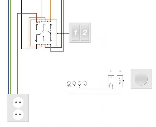

Vi har 2st trappkopplade dubbelbrytare (2 knappar) som styr 2 lampor i vardagsrummet.
Nu vill jag byta ut en av dessa dubbelbrytare till en dimmer. Dimmern ska styra lampan i taket (knapp 1 på dubbelbrytaren).
Jag har ringt några elektriker, men ingen verkar ha tid förräns i höst. Så jag tänkte se om någon här har bättre koll än jag själv.
Dimmern är en trappdimmer från Jo-El, art.no: 733176.

Ditt kopplingsschema visar bara den ena dubbeltrappen.
Dimmern kräver en egen dosa så endera får lamporna följas åt eller så får man såga in en till dosa eller byta dimmer till en trycknappsdimmer.
Protte
Protte
Enklaste/bästa sättet är att sätta en tryckknappsdimmer/dosdimmer. Då kan du dimmra belysningen från båda hållen. Och har du nya moderna dubbeltrappar (eljo/elko) så behöver du ej byta ut dessa, bara sätta en fjäder bakom ena knappen på båda brytarna.

Och koppla om lite bland trådarna.

Och det kan bli lite krångligt (även för insatta elektriker) så de kan vara bra att rita upp på papper först hur det ser ut nu/hur det ska vara.

Tack för era svar! Det känns som att jag blir akut färgblind när jag tittar på kabelhärvan i väggen. Det får bli en elektriker
Rrrrr: Du skrev tryckknappsdimmer, alltså en dimmer som man kan dimma med samt trycka in och slå till/från med? Isåfall har jag en sån. Eller menade du något annat?
En tryckknappsdimmer/dosdimmer är en dimmer som man monterar i dosan bakom strömbrytaren (eller någon annanstans för den delen). Sedan styr man den med valfritt antal återfjädrande tryckknappar. Man trycker sedan en gång för att slå på/av belysningen samt håller inne knappen för att dimmra upp/ner.
Du behöver 1st. Den ryms (normalt) bakom brytaren. Du behöver kunna sätta fjäder på en av knapparna på båda brytarna (går inte om det är gamla brytare/nya udda fabrikat)
Kanske ska säga också att detta är inget som du får göra själv utan måste utföras av en elektriker.
