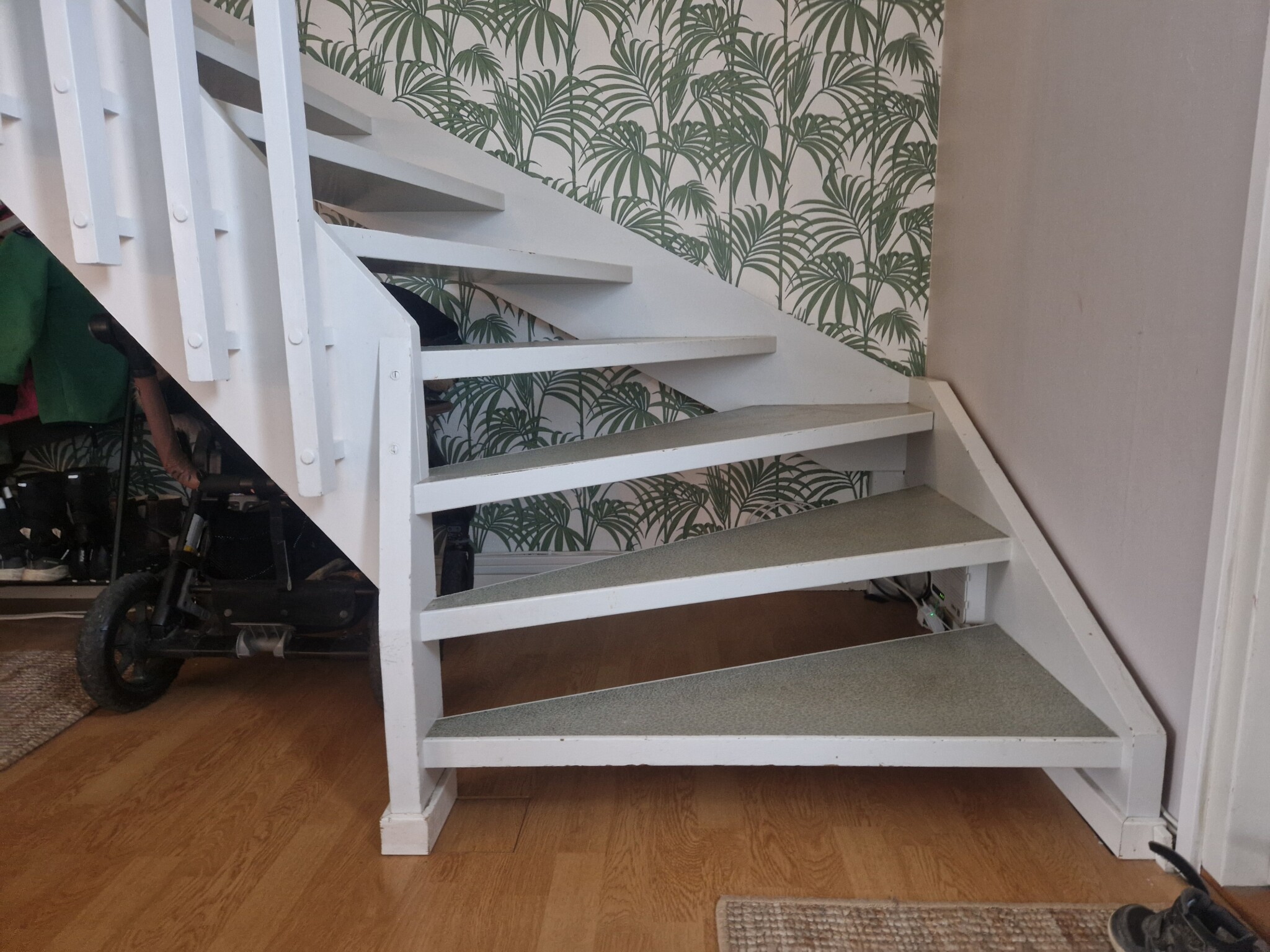

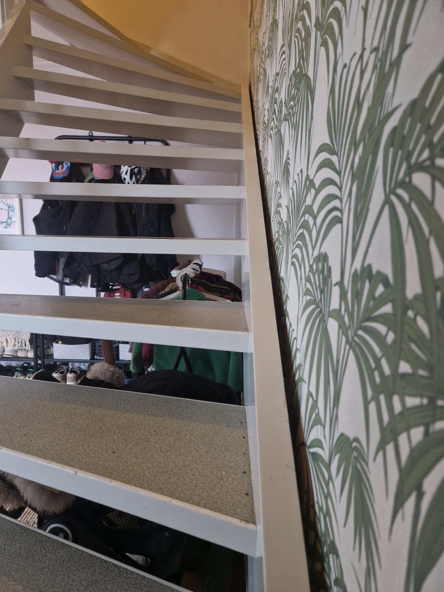

Trappan knarrar å knirrar. Skruvat fast stegen i vagnstycket och det blev bättre men inte helt 100.
Någon som har ett förslag på vad som kan hjälpa? Trappan sitter inte fast i väggen. Kan det hjälpa att sätta fast den stumt mot vägg?

Att få den helt tyst är nog en utmaning, speciellt om den är nyrenoverad och nymålad. En trätrappa har alltid viss rörelse, och knirrandet blir mer påtagligt om det sitter nymålade detaljer mot varandra. Även om bjälklaget är i trä påverkar rörelsen, ett betongbjälklag är ju stumt så det rör sig inte.

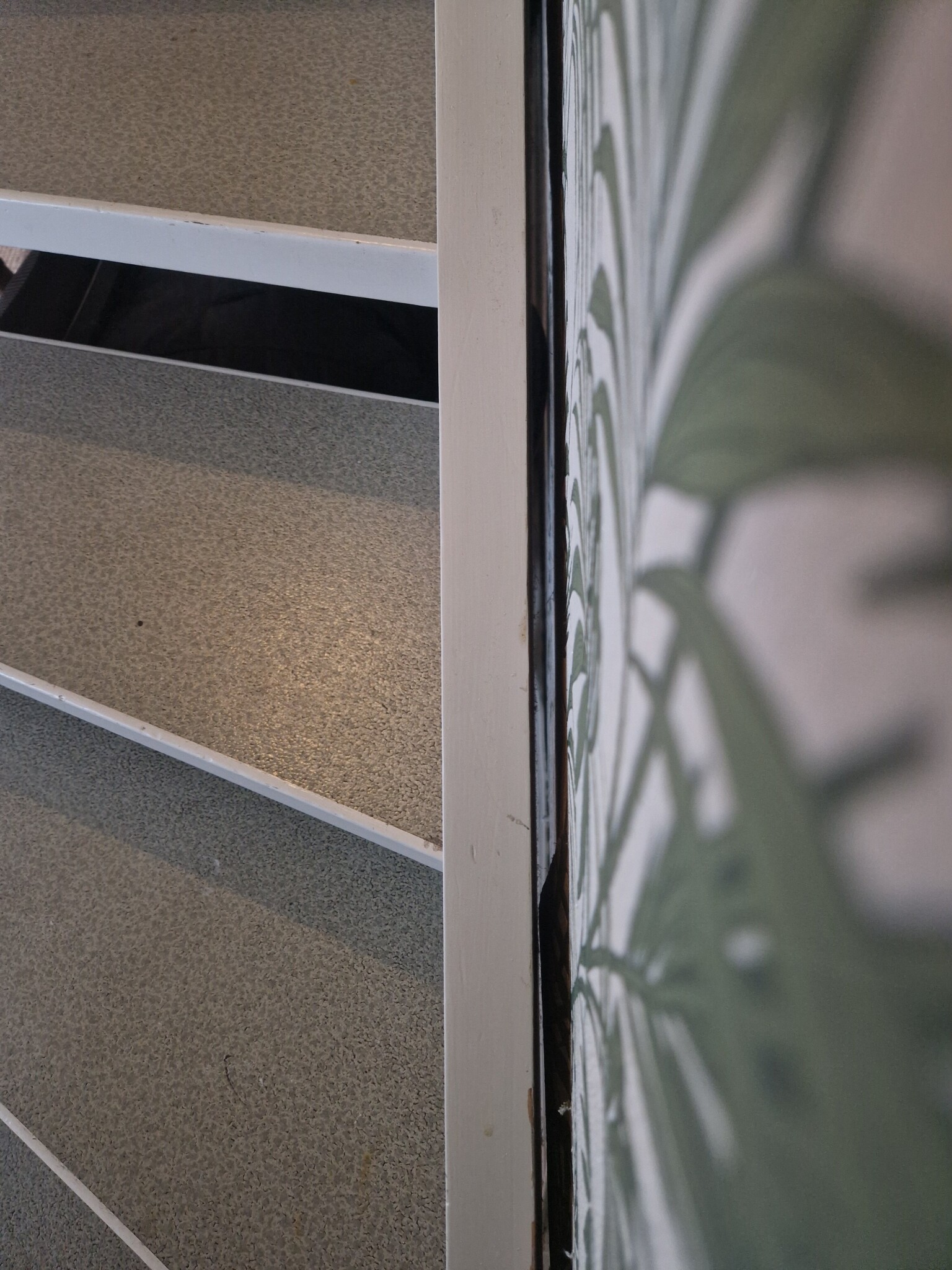

Att fästa trappan i väggen kan helt klart minska rörelsen i trappan, men då gäller det att du har mellanbitar mellan vagnsstycke och vägg, samt att du försöker hitta dom stående reglarna i väggen så att du kan dra riktigt hårt.

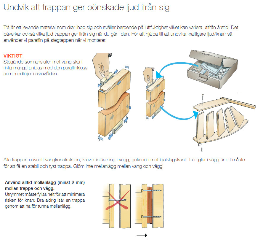

Trappstegen ska smörjas med paraffin vid montering. Dessutom ska vangstycket mot väggen fästas i väggen. Det är "bara" att riva trappan och montera om den för att få den riktigt tyst.
Läs mer här,
[länk]
Tack för hjälpen. Tror du man kan ta lite paraffinolja i en spruta och droppa ner i skarven mellan steg och vagnstycke?
Ja, prova gärna. För min del blev det marginell skillnad när jag testade.

Trappen gungar lite, behövs bara någon mm så kan den knarra. Yttre vagnsstycket hänger i luften. Prova med att sätta en regel lite i spänn mellan golv och undersida, utmed vagnstycket, på andra steget uppåt från vinkeln.
