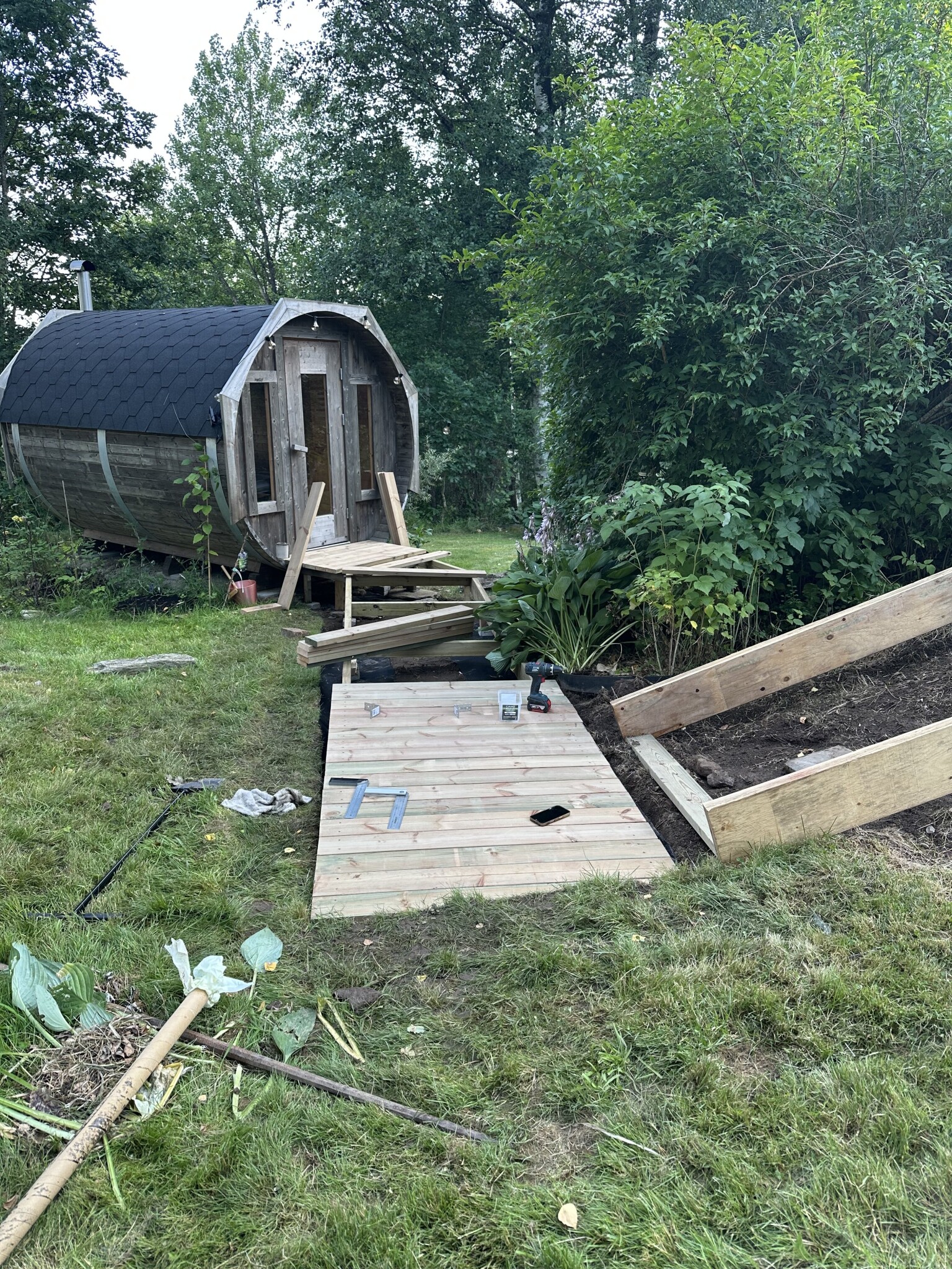

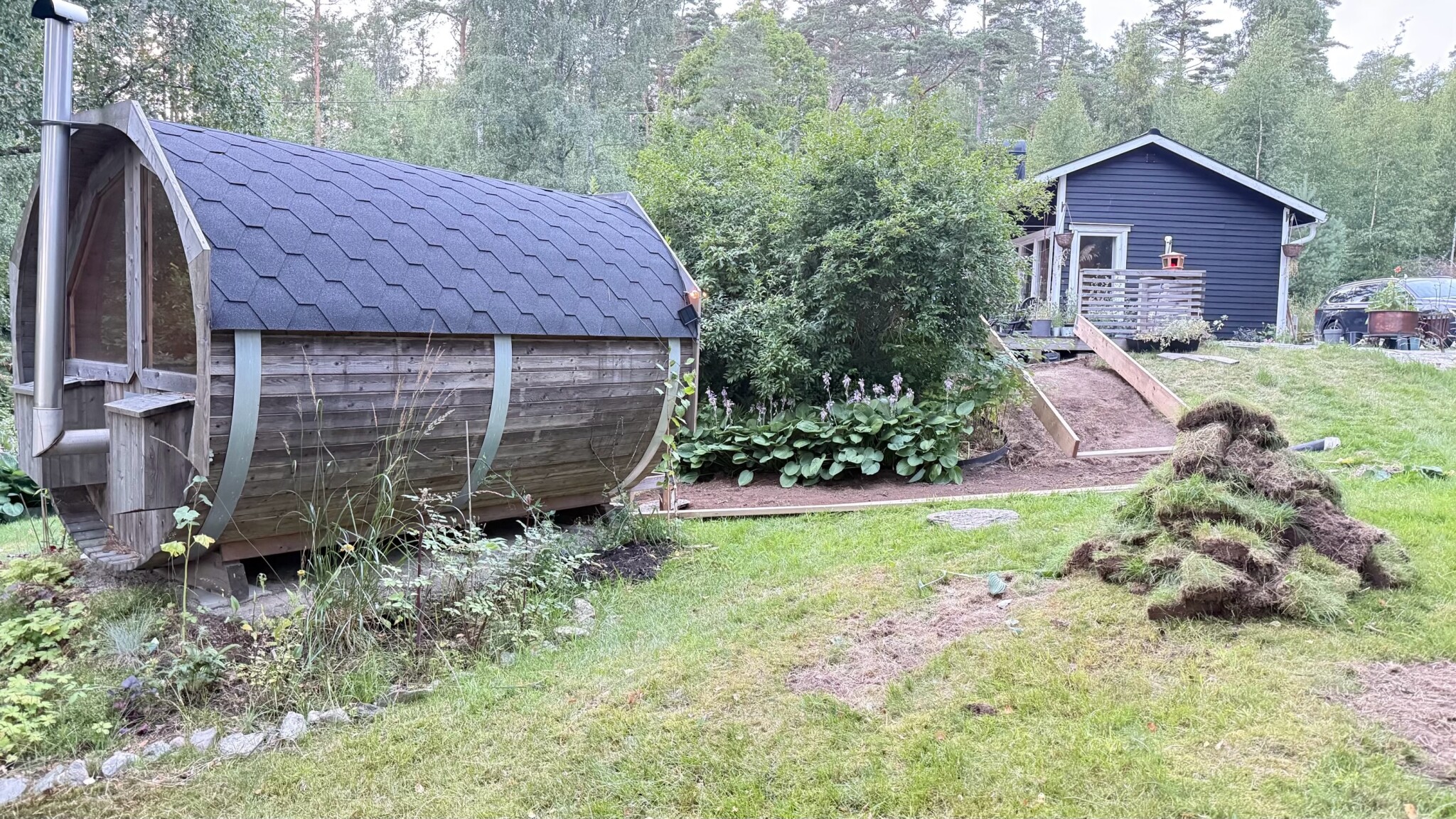

Ska bygga en trappa mellan vår altan och en typ brygga som går till vår bastu.
Planlängden är 330cm och höjd mellan brygga och överkant regel på altan 120cm.
Ska bygga tre vangstycken till 120 bred trapp.
Tänkte bygga på 45x145 reglar och sen såga till kilar att skruva på.
Hur räknar jag ut hur kilarna ska se ut.?Hade tänkt plansteg ca 30 cm djupa så att det blir bekvämt att gå i.
  • Utebastubyggnad bredvid en planerad trappa under konstruktion, med plankor och en upphöjd ramp, omgiven av trädgård och gräsmatta.
  • Halvbyggd trappa i trä mellan altanen och bastun i trädgården. Material och verktyg ligger spridda på marken vid sidan av bryggan.

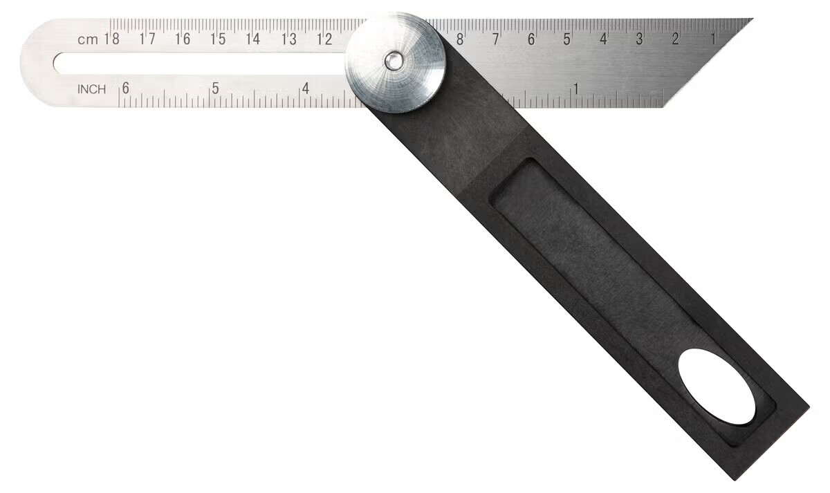

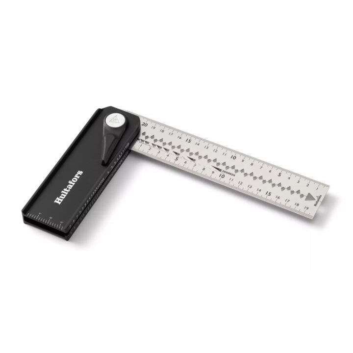

Köp en smygvinkel. Ena benet lägger du mot vangstycket, andra lägger du ett vattenpass mot och ser till att få vågrät. Där har du din vinkel.
Smygvinkel från Hultafors med ett rörligt stålblad, används för att mäta och överföra vinklar vid bygg- och renoveringsprojekt.

Smygvinkel med graderad linjal och vridbart fäste för att mäta och justera vinklar, används vid byggprojekt för exakt passform.
https://www.clasohlson.com/se/Smygvinkel/p/40-7252
