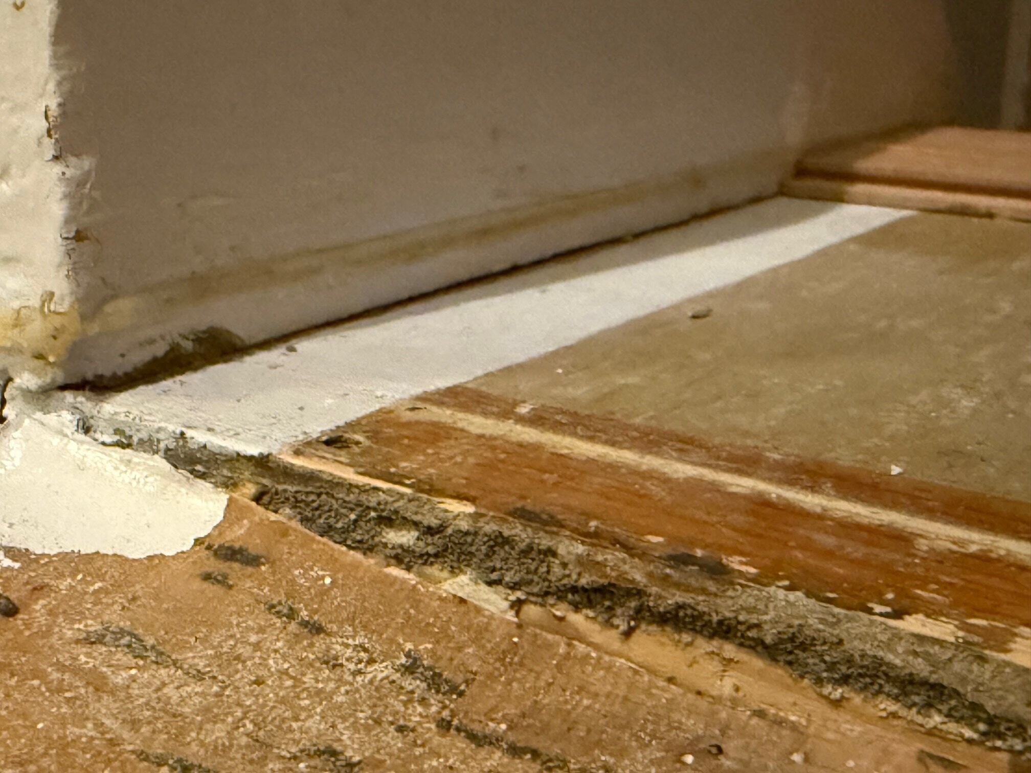

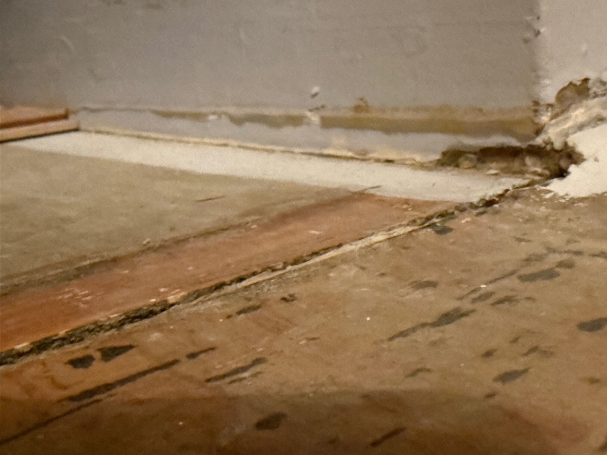

Konstaterar efter att ha rivit ut ovanpåliggande golv att det är höjdskillnad mellan översta trappstegets högra respektive vänstra del, cirka 8-9 mm, se bild Vi kommer ha klickgolv i övre hallen och klickgolv i trappen. Hur får jag en så snygg övergång som möjligt utan att göra om trappen?
Jag tänker att ta ur trappstegets ena sida är dumt men att det kanske kan gå att justera en del med ett högre laminat i hallen och ett lägre i trappen (och då bygga upp under laminatets ena sida på översta trappsteget) samt en list där hallgolvet bryter mot trappen.
  • Höjdskillnad mellan trappstegets högra och vänstra sida visas, cirka 8-9 mm, med trasigt trä och ojämnt underlag synligt under golvbeläggningen.
  • Närbild på trappa med synlig höjdskillnad mellan trappsteg och intilliggande yta där golv har avlägsnats, avslöjande olika material och nivåer.

Om det är samma laminat i trapp och kök så bör det gå att jämna ut med tunna "pallbitar" som succesivt går ner till golvets nivå. Kan vara värt att testa om du vill undvika en list mellan trappsteg och hallgolv.
