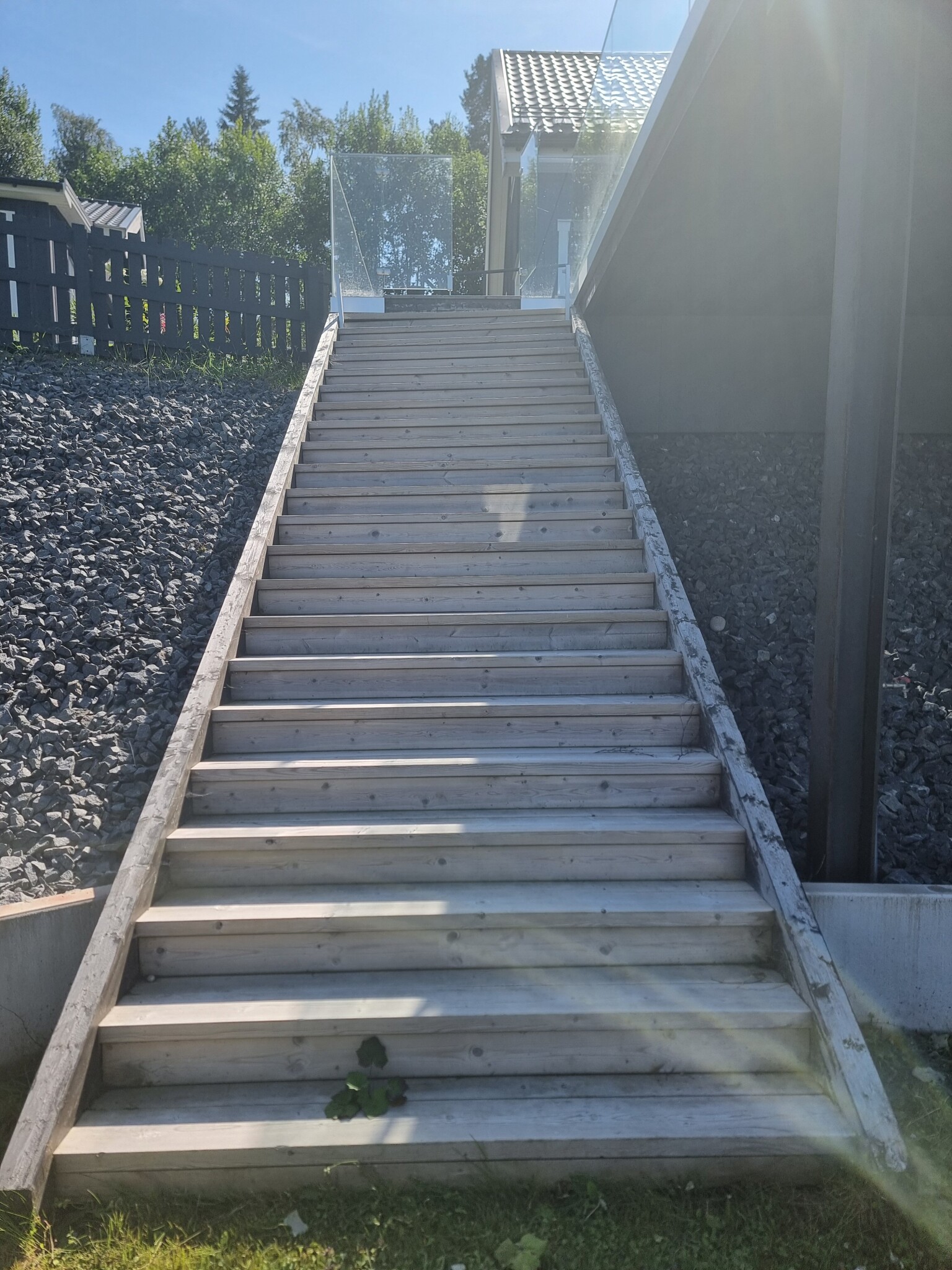

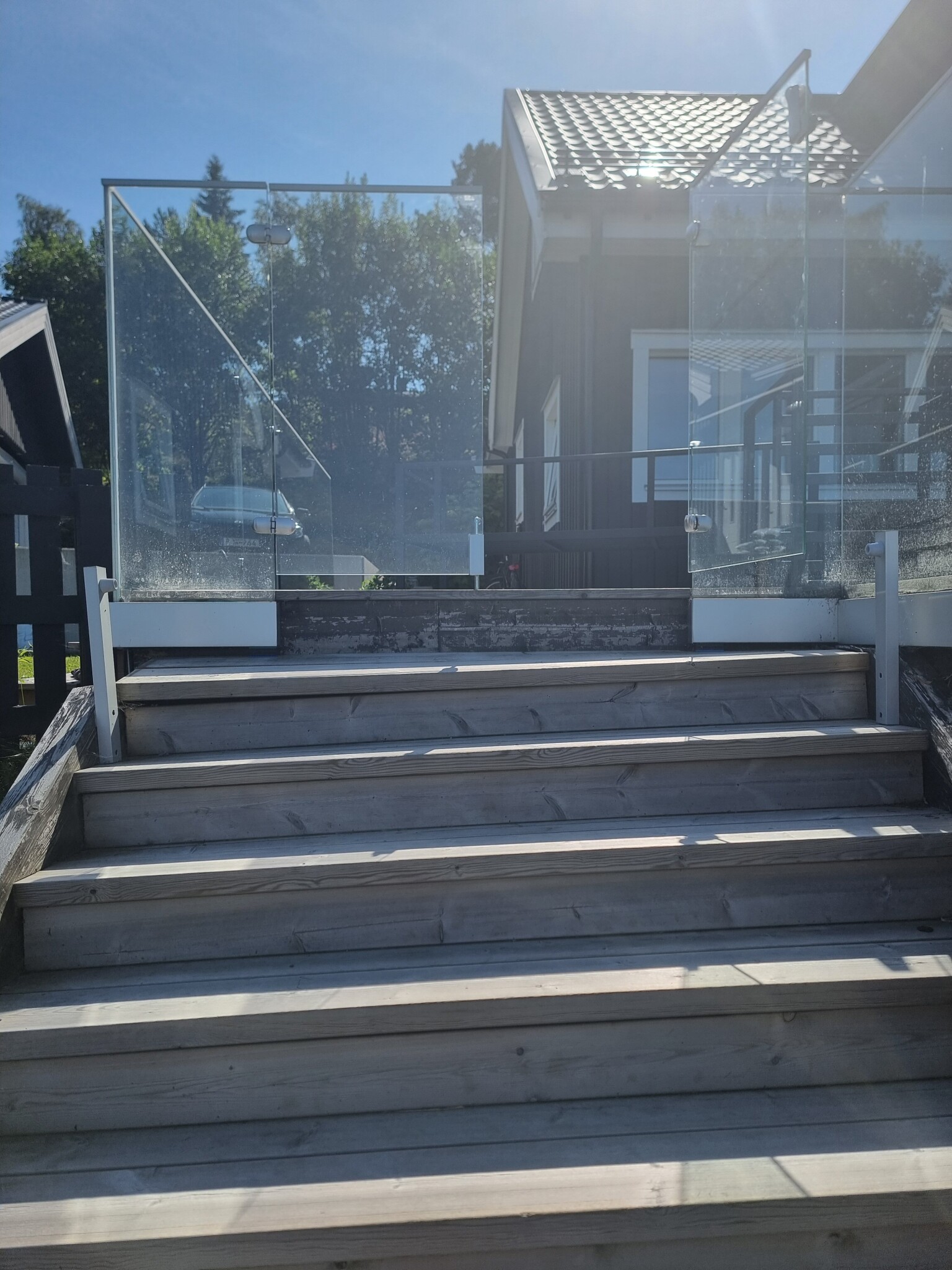

Hej! Nyinköpt hus sedan 1 år tillbaka. Från altanen går en stor tung trapp ned till gräsmattan, ordentlig lutning, sten runtom.

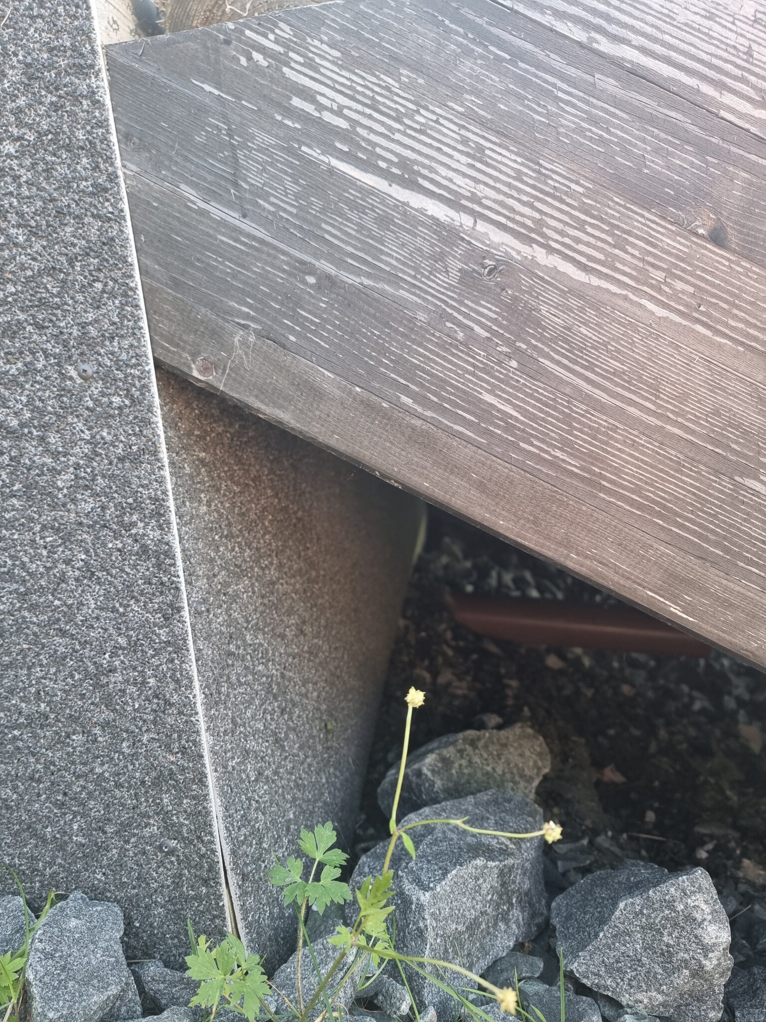

Som ni ser har den glidit ned och blivit sned. En stuprör mynnar ut under trappen vilket jag tror kan ha bidragit till den glidit ner på denna sida.

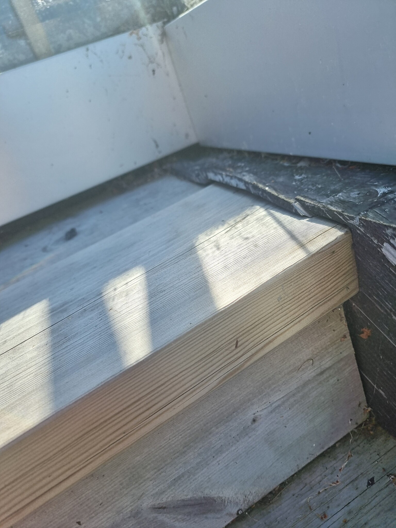

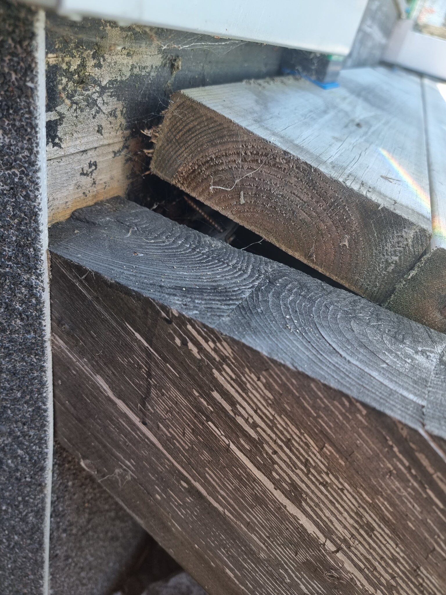

Den är extremt tung. Verkar pressats fast mot altanen. Vi vet inte riktigt hur vi ska kunna lyfta den och få den rak och förhindra att detta händer igen.
Någon klok person som har någon bra metod, tanke? Domkraft? Pressa in lekablock? leda om stupröret?
Tack på förhand!

Vattnet från stupröret måste ledas bort så att inte marken undermineras.
Finns det några synliga skruvar som håller planstegen respektive sättstegen?
Hur ser det ut under trappan i befintliga öppningar?
Försök att ta bort någon/några sättsteg där man inte ser under trappan så att det går att se hur det ser ut under/bakom trappan.
