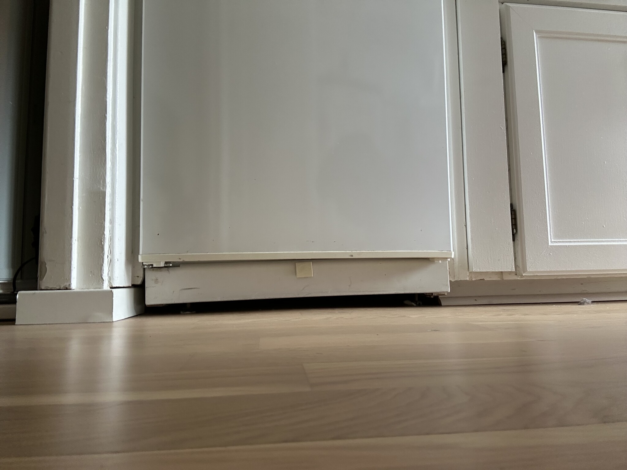

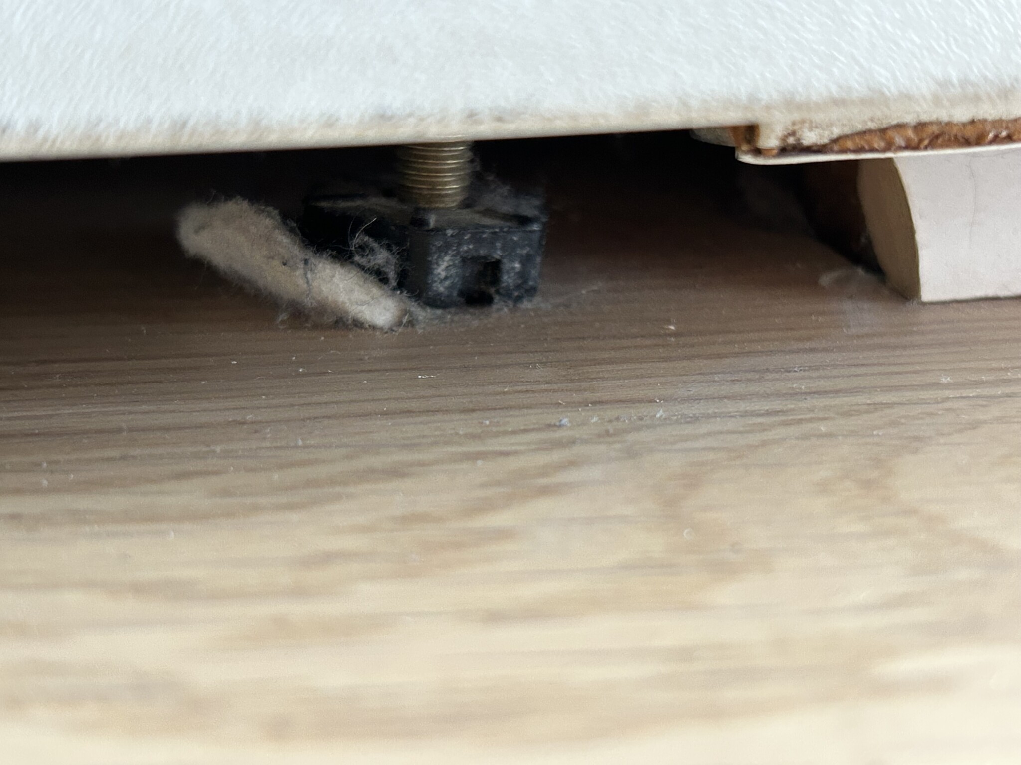

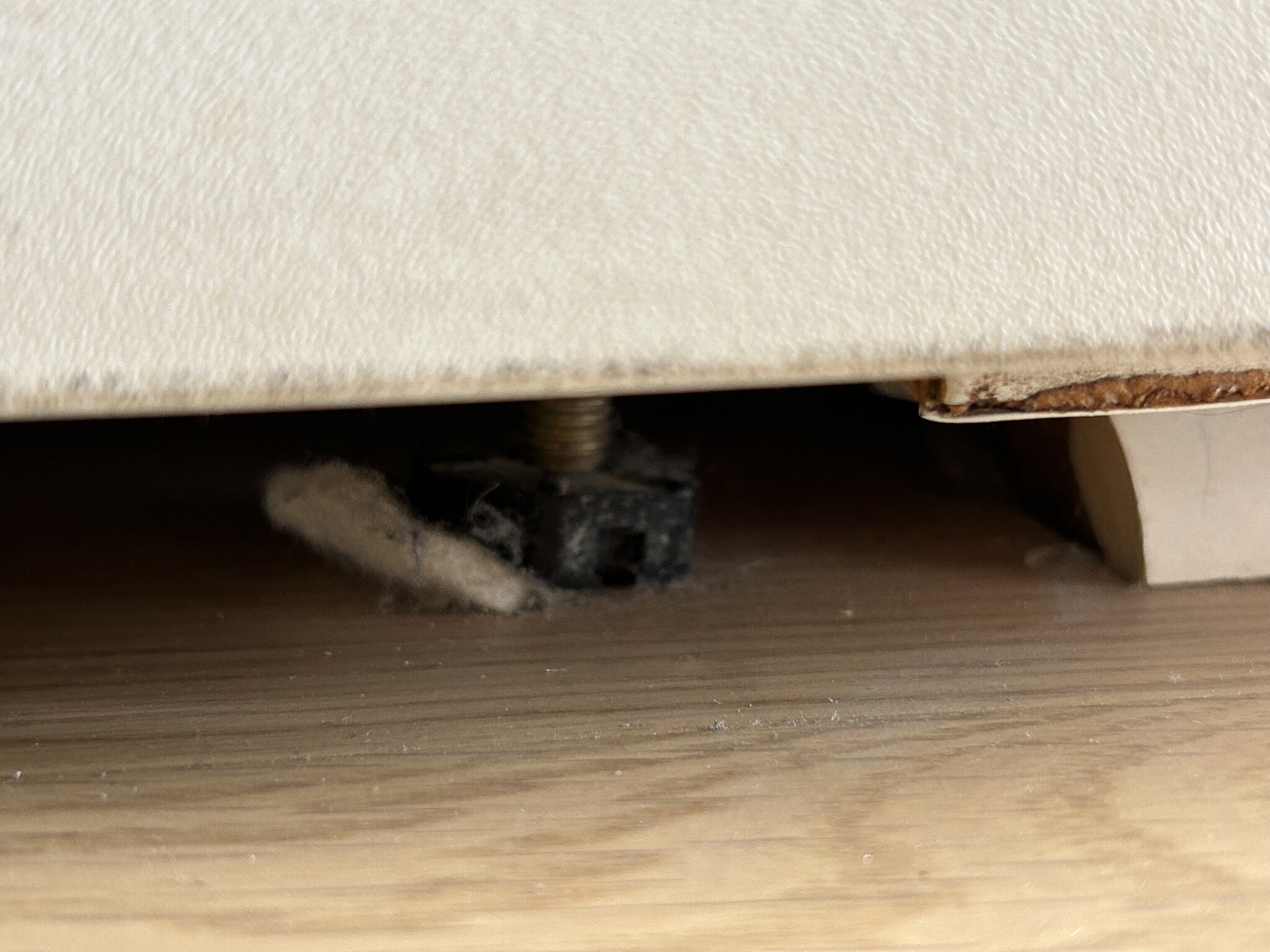

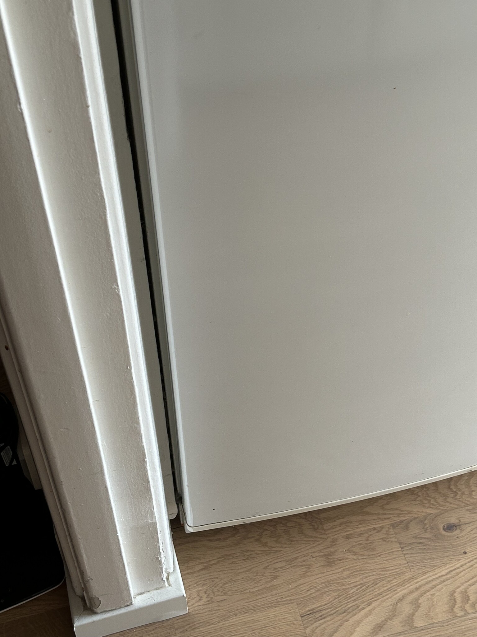

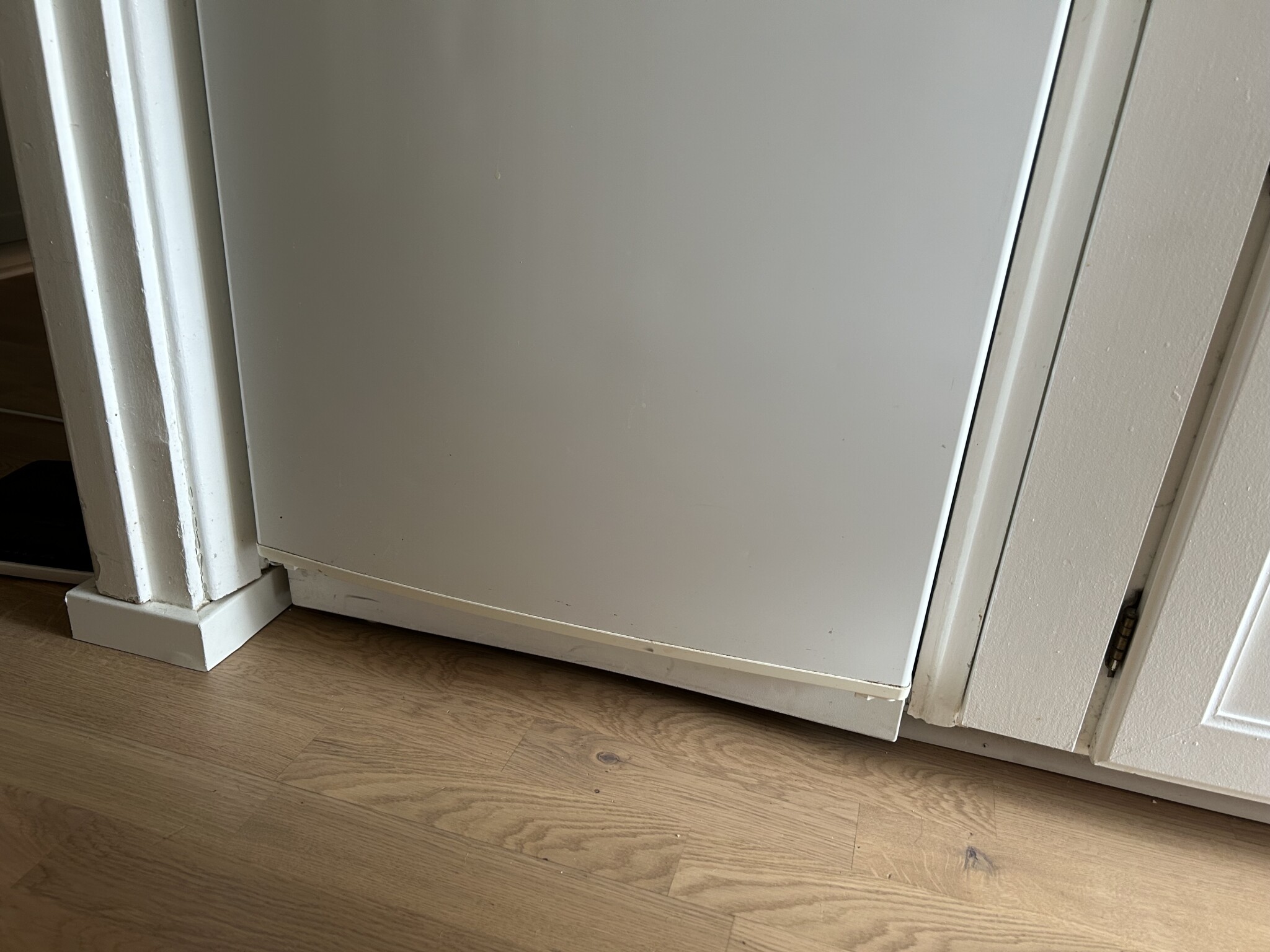

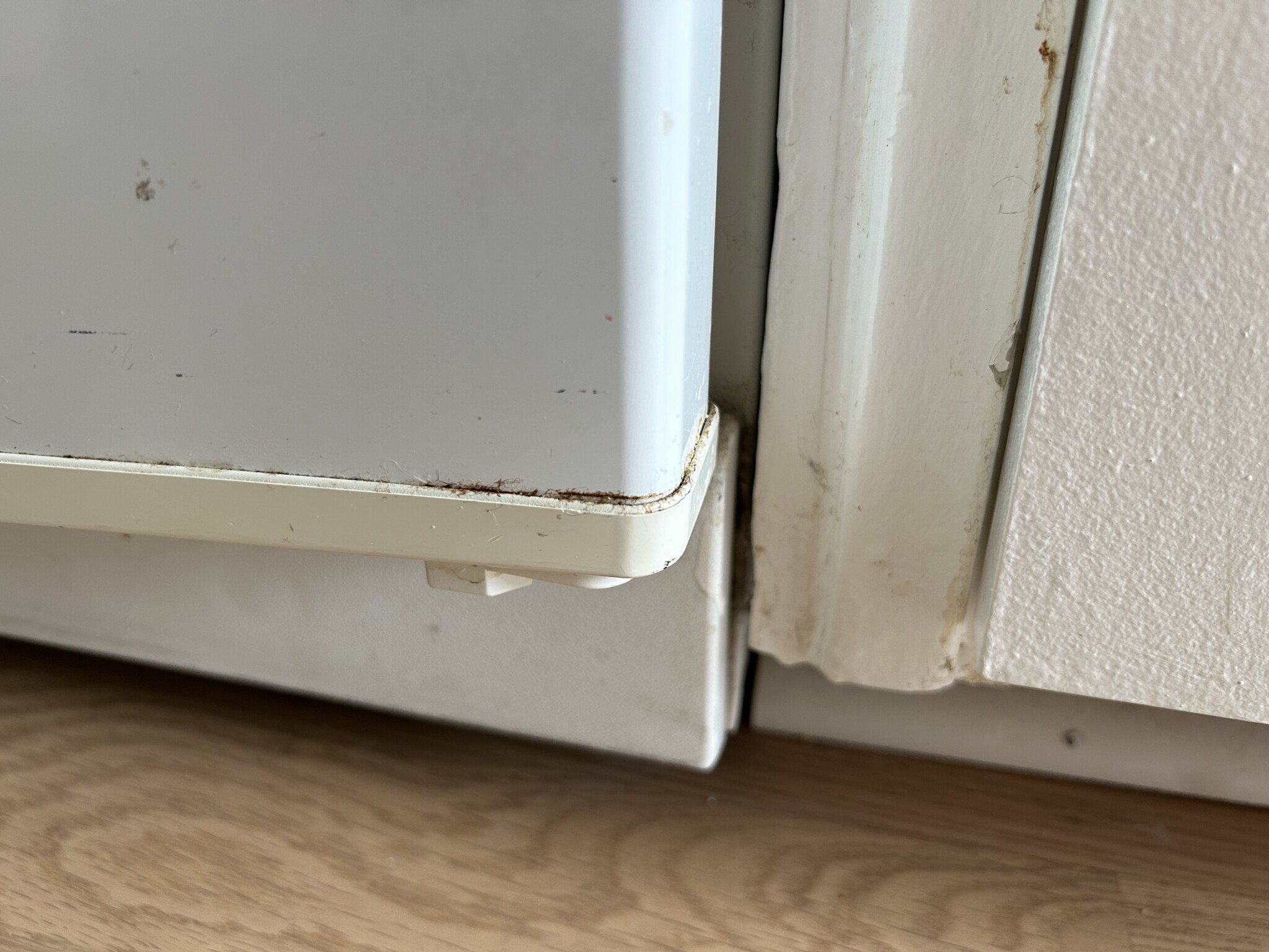

Jag har en kyl och frys som behöver ett droppskydd. Det är tight med plats på sidorna så det finns knappt något svängrum. Nertill är glipan mellan frysen och golvet ca 2cm. Hur ska jag få ut kylning frys utan att göra repor i golvet?

Skruva upp foten och stoppa mellan nån tygbit eller en möbeltass.
Du får nog hålla emot eller kila in nått när foten skruvas upp
Banner2027
tommib
Tippa bakåt om det går och stick in en filt under frambenen. Dra fram tills du kommer åt bakbenen och gör samma sak där.
Banner2027
Baktill brukar det vara hjul/rullar, så lutar man det lite bakåt borde man kunna dra ut det utan att golvet tar skada.
