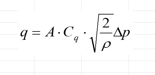

Öka dimension på röret
( fast på slutet där du vill minska trycket )
Du vill minska från 10bar till 4 bar ... det är 2.5ggr
då behöver du öka arean på röret med 2.5 ggr.
med 22mm rör behöver då bli ca 35mm text
(om jag nu kommer ihåg allt rätt)
Nja, det stämmer inte riktigt. Förhållandet är inte linjärt, men grundprincipen stämmer.
