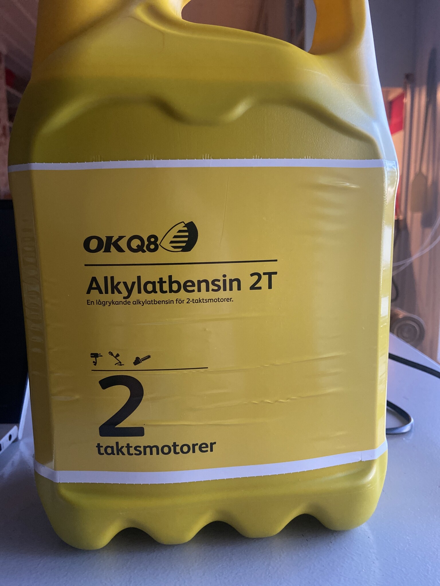

Jag köpte denna alkylatbensin på OKq8 i dag, ska vara i en röjsåg. Personalen sade att den hade tillsatt olja(2%). Men när jag läser på dunken ser jag ingen information om tillsatt olja. Är det någon som vet vad som gäller i fråga om denna alkylatbensin, kan den ha olja, även om det inte anges på dunken(vilket det gör på andra märken).

Måste dock ge TS att det inte är helt klart. Varför kan man inte bara skriva på förpackningen hur många procent.
Står såhär på sidan.
Uppfyller Svensk Standard SS 15 54 61 (alkylatbensin).
Den inblandade tvåtaktsoljan uppfyller kvalitetskraven API TC, NMMA TC-W3, Husqvarna 266
OKQ8 skriver dessutom såhär. Inte helt kristallklart
För att ytterligare minska miljöpåverkan från din 2-takts utombordare kan du använda en tvåtaktsolja som är biologiskt lätt nedbrytbar.

Ingen dum fråga alls.
Det är inte alls självklart att en 2taktare ska ha oljeblandad bensin, ingen av våra större maskiner ska ha det. Så nog tycker man det kan framgå tydligare på dunken så även nybörjare förstår.

Jag trodde att röd eller orange färg på dunken nästan var en standard för 2T-bensin medan oblandad är blå.
Här dyker det upp en gul dunk. Jag hade nog också reagerat.
Eller är jag helt ute o cyklar vad gäller färg på dunk?

Så vitt jag känner till så innehåller varken 4T alkylat eller "vanlig" bensinmacksbensin typ 95 eller 98 oktan någon olja.B Bjober skrev:
2T alkylat däremot oavsett vem som tillverkar den typ Aspen. Biltema, OKQ8 osv innehåller 2% högkvalitativ, helsyntetisk tvåtaktsolja. Denna olja är färdigblandad i bränslet och ger optimal smörjning för motorn.
Sant är att många mopeder som har 2-takts motorer har separat oljetank för just tvåtaktsolja. Men dessa mopeder tankas inte med 2T bensin utan med 4T bensin dvs samma bensin som alla bensinbilar går på.
Så tanka dina 2T trädgårdsmaskiner med 2T alkylat så ska du se att de kommer att snurra många år framöver.

https://www.okq8.se/produkter/bilprodukter/alkylat/okq8-ultima-bensin-2-takt/L lindquist_o skrev:

TC-W3 tyder på att den inblandade oljan är för vattenkylda tvåtakts utombordare. Helt andra egenskaper, bla mycket lägre temp i förbränningsutrymmet plus att det ska vara vänligt mot vattenlevande organismer i det fallet.
Oljan som specas för luftkylda högvarviga tvåtaktare ska ha klass JASO FC eller FD. Står klart och tydligt i tex Husqvarnas manualer att garantin upphör att gälla om man använt annan oljeinblandning.
Ett exempel på alkylatbensin som fyller denna spec för motorsågar, röjsågar etc är Aspen 2T. Varför använda annat än vad som anbefalles?

Fast det där är en sanning med modifikation för äldre 2T-motorer utan separat oljesmörjning. Motorer med glidlager i kolvbultsbussningen, istället för nålar, kräver högre inblandning av olja i bensinen, typ 3-4%.Karl webmaster Johansson skrev:
Summa summarum är att man behöver blanda in mer olja i soppan i dessa fall. 2% är för lite...

Ärligt talat har jag ingen uppfattning om TS:s röjsåg som han just köpt OKQ8 alkylat till kräver just 2T bensin med den högre oljeinblandningen!??Cruzze skrev:
