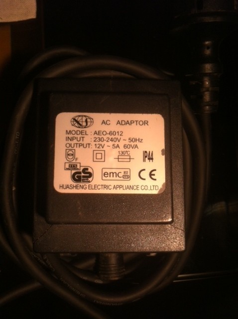

Hej har noll koll på el men har ändå testat att byta ut den trasiga transformatorn på 12 volt till en 24 volts. De 4 lamporna lyser :-) men jag är orolig att något bränns sönder. Vad tror ni? Kanske byta ut lampor?
Du kommer förstöra lamporna. Varför inte använda en 12 volts trafo igen?

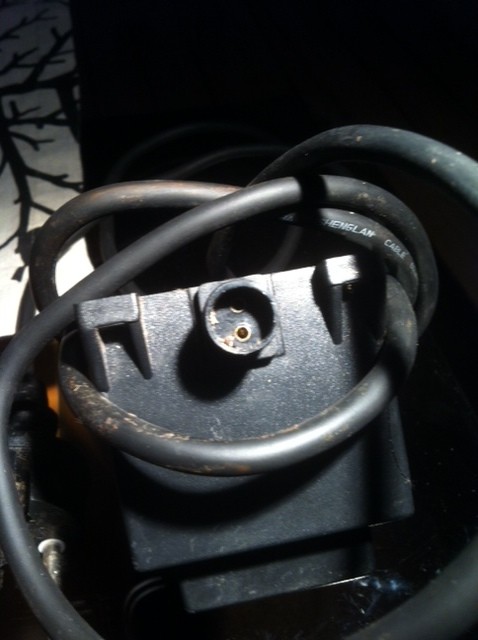

Anade det. 12 volt är trasig och jag vet inte hur jag ska hitta en ny, med rätt uttag/intag.
Är det något du köpt på Jula etc så kan man ju köpa en ny likadan. Annars skriver du ner allt eller tar en bild och visar så kanske vi kan hitta en ersättare.
Att Köra annan volt förstör oftast elektronik än vad den är anpassad för. För att inte tala om DC som får AC inmatad i sig.

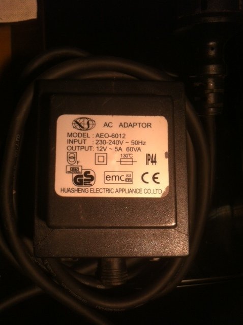

Köptes för över 10 år sedan på OBS varuhus, är så förtjust i armaturen så jag vill gärna kunna "rädda" den.
Gelia art nr 40 6011 0111 bör passa.
