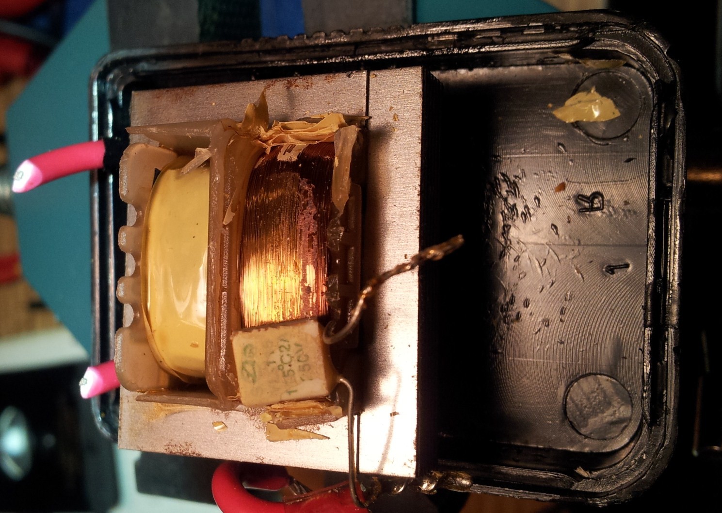

Låt oss titta på ett exempel. En AC/AC-adapter 230/24 V till en exklusiv 450-kronors adventsstake som också gick hädan under sommarvilan.
Avbrott i primärlindningen. Sekundärkretsen är ok.
Efter lite operation träder en värmesäkring fram, som är hel.
Vad som är trasigt här är oklart...jag hittar nämligen bara ena anslutningen till primärlindningen. Någon som ser den
, eller den andra. Koppartråden är tunnare än vad mina ögon kan uppfatta. Man förstår att det inte krävs mycket i form av överspänning för att den ska gå av. Jag skulle gissa att det var anslutningen mellan lindningens koppartråd och anslutningsledningen som felade. Dessa lossnade, eller närmare bestämt, jag uppfattade aldrig att de satt fast i någonting.
En annan intressant sak att notera är den försvarligt tjocka plastisoleringen mellan primär- och sekundärsida.

· kronoberg
· 1 528 inlägg
Längst upp till vänster på primär sidan tycker jag att jag ser en tunn kabel. Verkar hänga fritt.
