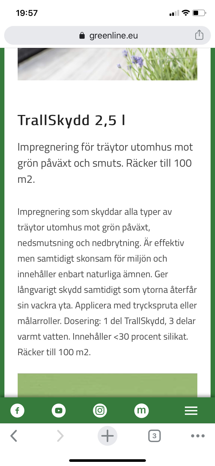

Vad är det i "trallskyddet"?
Skärmdump av produkt för träskydd med text om fördelar och användning mot grön påväxt på trall.
Vill inte olja så därför tänkte jag att detta kunde vara ett bra alternativ :) men blev inte av att vi la på det i år utan har bara tvättat med såpa och vatten..

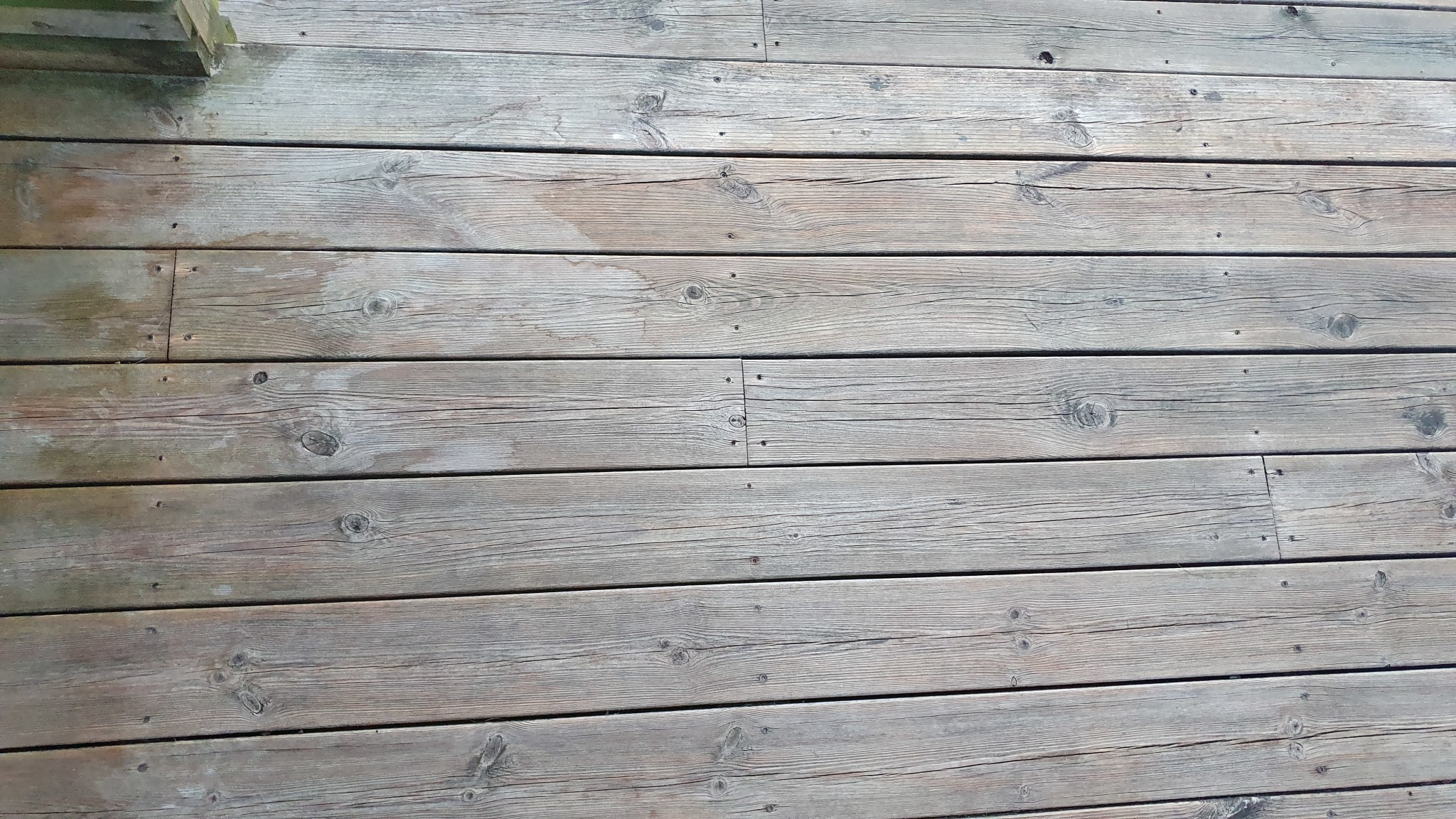

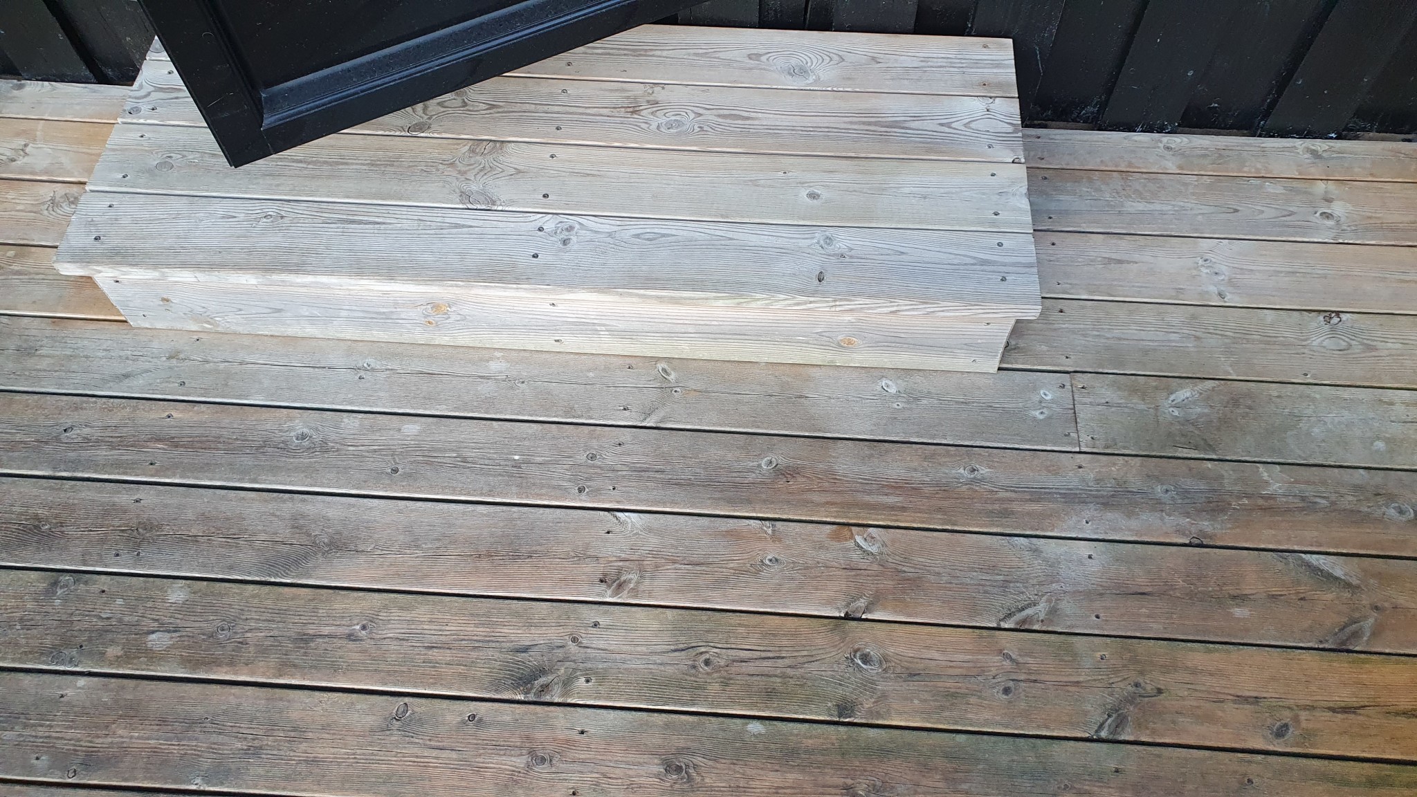

Det blev brunare. Visar bild som jämför altanen och steget som jag inte behandlade (kolla dock innersta fyra brädorna, eftersom dessa och steget är under tak, går inte jämföra med det från vädret oskyddade utanför). Jag är inte lika såld på de grånade silver-looken som alla andra gillar, så det är ok ändå. Men verkar oavsett som att det kommer försvinna med tiden. Visar bild där det spillts massa vatten, och färgen/medlet således försvunnit.
Vill dock uppmana att täcka sådant som inte ska impregneras. Använde lågtrycksspruta och det som skvätte på målade husväggen såg ut som massa vita prickar dagen efter. Gick att skrubba, men tog en timma, vilket var ungefär samma tid jag lade på att spruta dagen innan. Torkar man bort det direkt, som jag gjorde på däckslamporna var det dock inga problem att ta bort.
