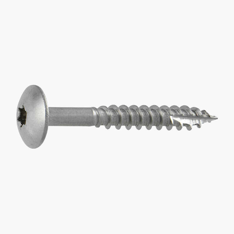

Mmm inte sett det, du kan inte prova med fasadskruv ?, dom har ju stora skallar, dock kullriga men det kanske man kan leva med.
https://www.biltema.se/bygg/fastele...atningsbricka-48-x-38-mm-a2-200-st-2000023430

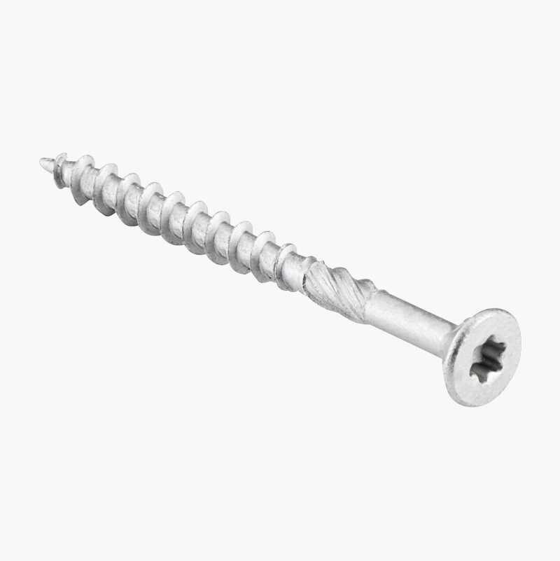

Om man tar en 7-8mm ringnyckel och lägger på skruvhål och trycker motv virket brukar det gå att skruva ur skruven utan att det flisar ur. Du kan ta en vanlig träskruv för utv bruk tex 5x60 istället den har lite större skalle.
Vanliga träskruvar för utomhusbruk har en större försänkt skalle än trallskruv.
https://www.biltema.se/bygg/fastelement/traskruvar/traskruv-5-x-60-mm-c4-800-st-2000048079
Det tipsade ju Nissegandhi om också inser jag när jag läste dennes inlägg mer noggrant.
