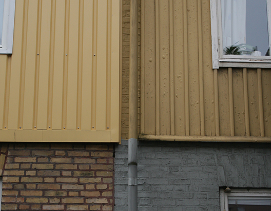

Hur löser man enklast, bäst och snyggast trallbrädan närmast fasaden då man har lockläkt. Lägger man kloss an läkten, så får man ju en glipa på ca 2 centimeter in mot fasaden, inte snyggt...
Alt 1. Jacka ur (såga ur) trallbrädan för varje läkt.
Alt 2. Kapa läkten och låta trallbrädan "glida in" under densamma. Hur blir det med fukt etc. i det här läget?
Tips och ideér!!!!!
Tack på förhand!

Det vore enklast med en bild men jag har ingen....
1. Kapa bort de 95mm av läkten som är längst ner.
2. Skruva upp en 22x95 mot fasadbrädorna och upptryckt mot dina kapade läktändar.
Här, till vänster i bild, har man gjort som jag menar fast det råkar vara en fasad i plåt....

Hmm, då fattar jag!
Kanske kan vara ett alternativ. Tack för tipset!
