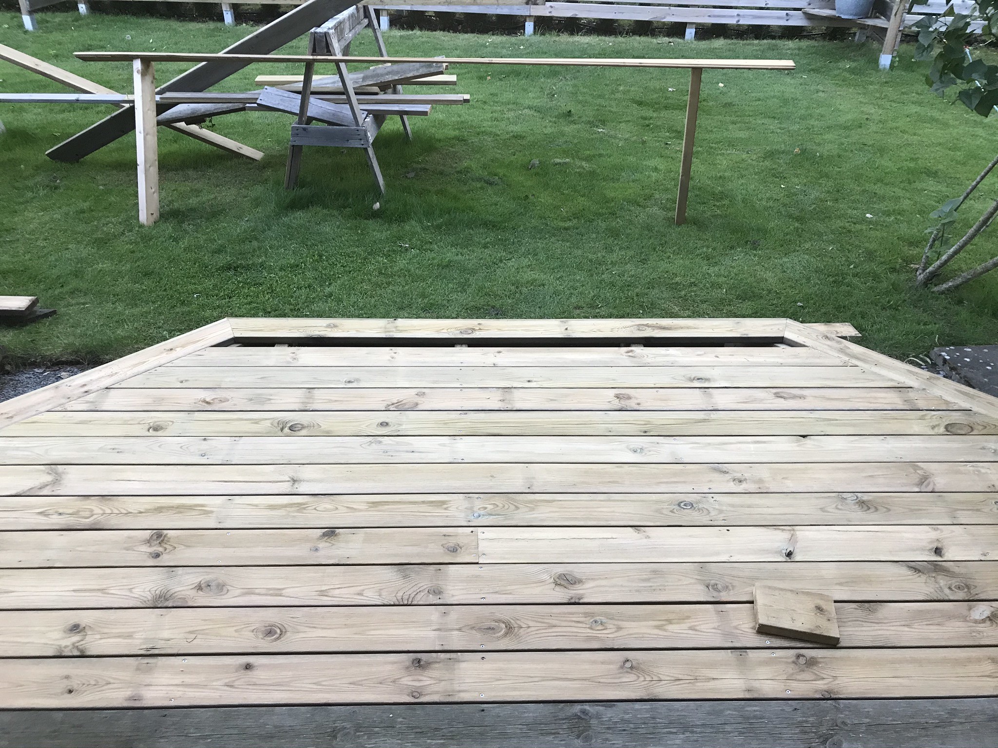

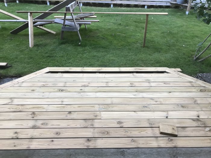

Visa bilaga 432779 Delvis konstruerat trästaket vid en altan med synliga plankor, pågående byggarbete.
Nybyggd träaltan med gräsmatta och omkullvält trädgårdsbord i bakgrunden.
Trädäck under renovering med grill, trädgårdsmöbler och en stege i bakgrunden.

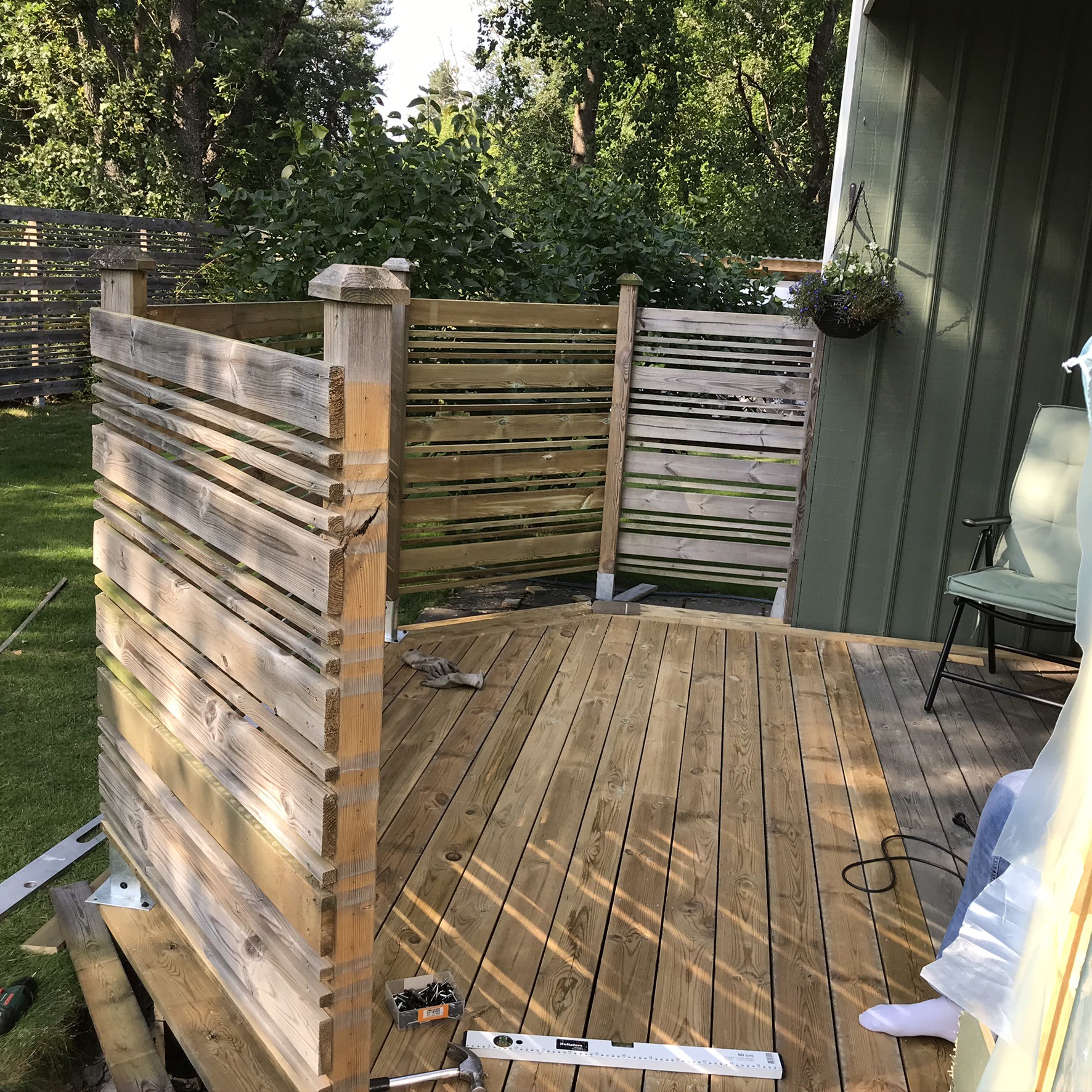

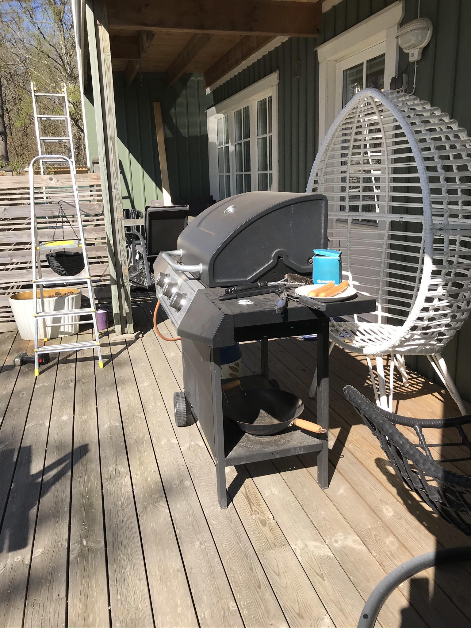

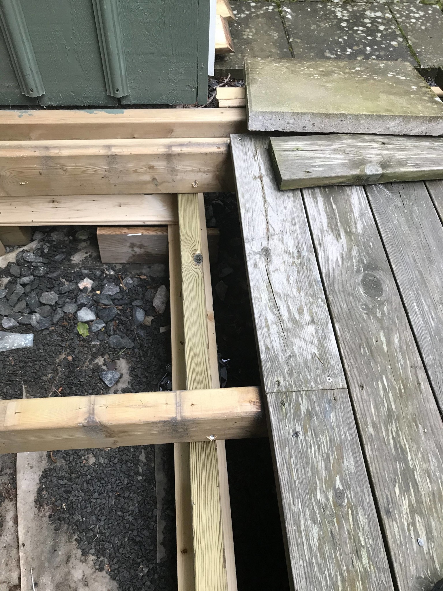

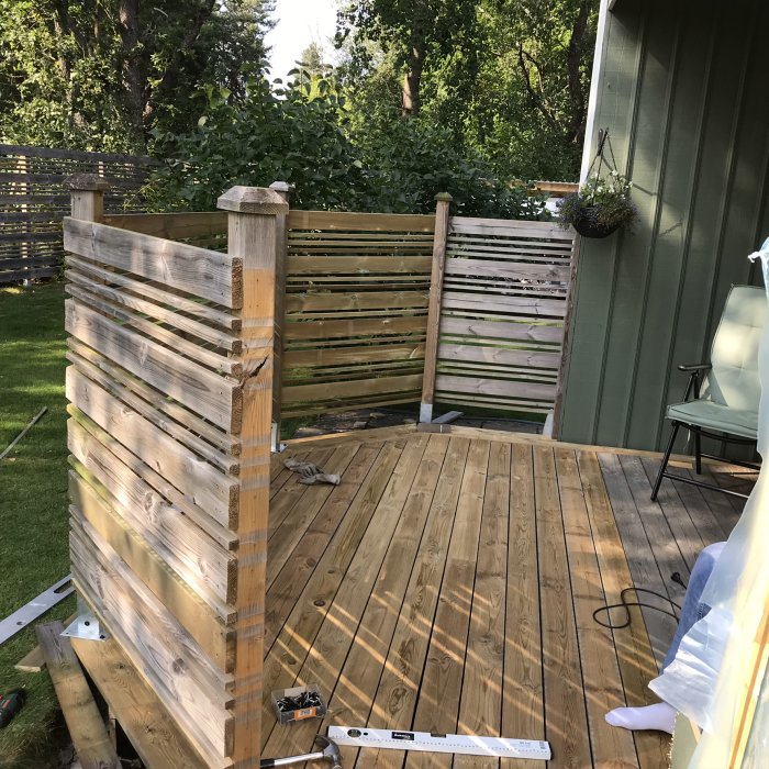

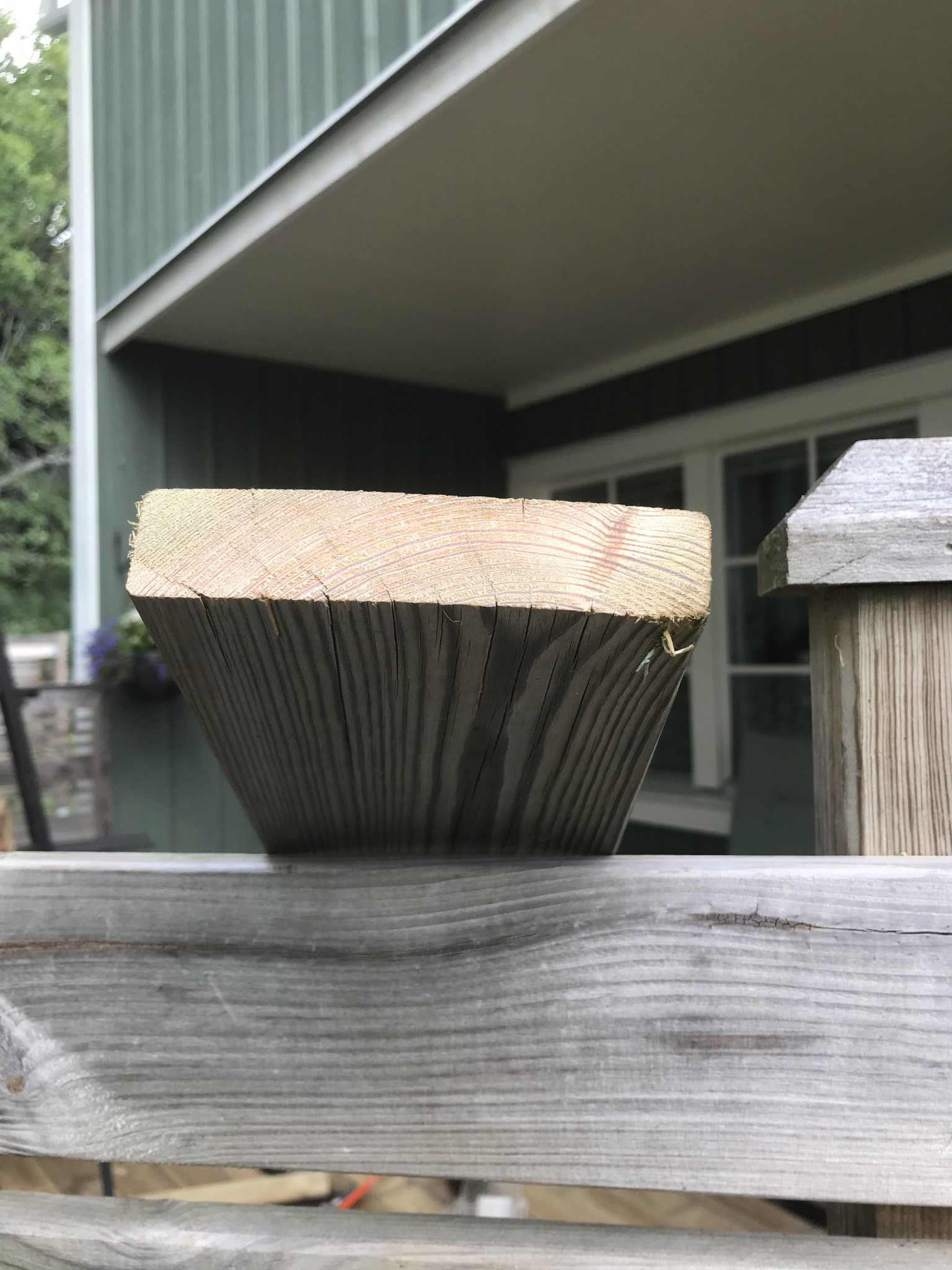

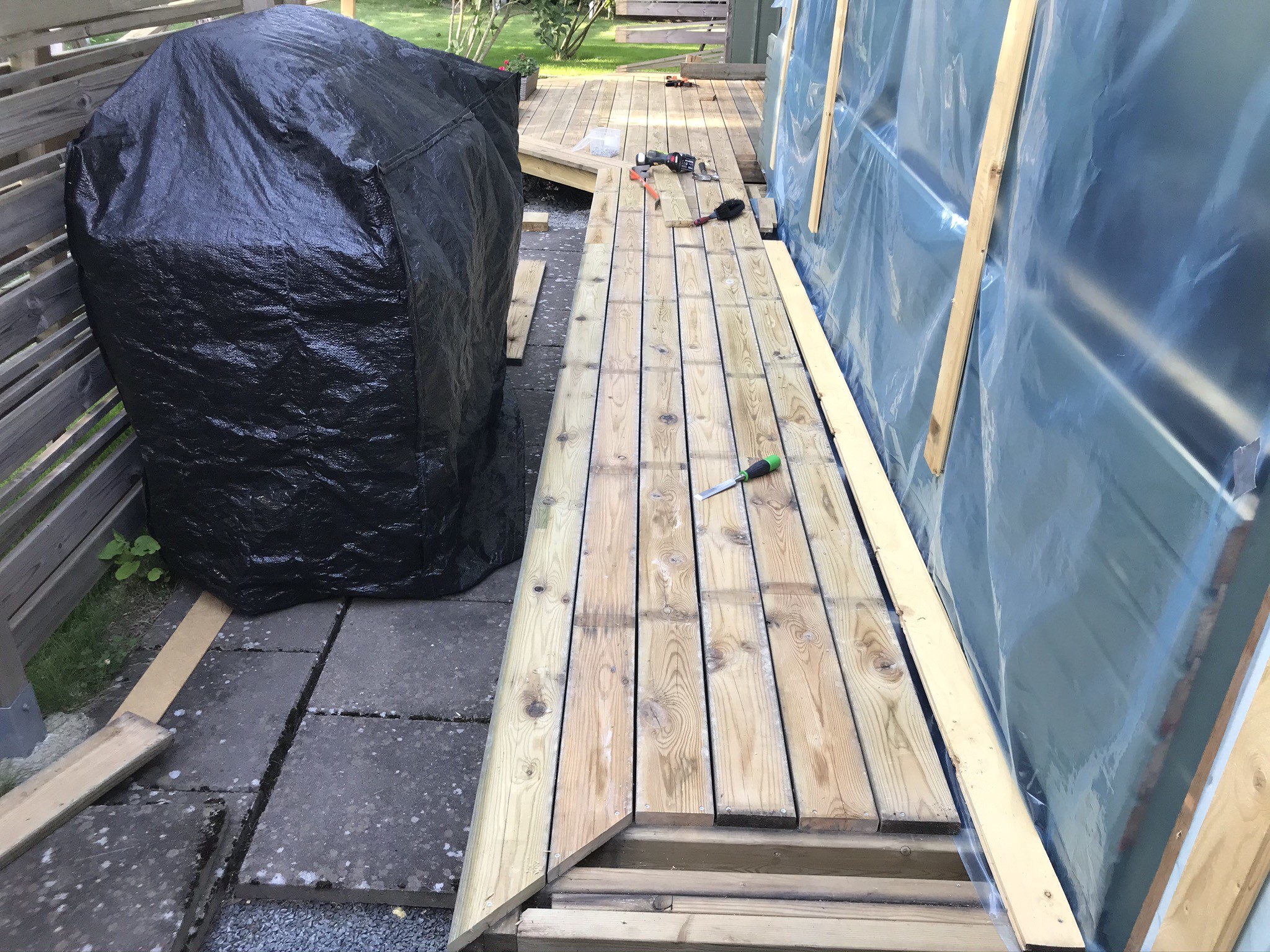

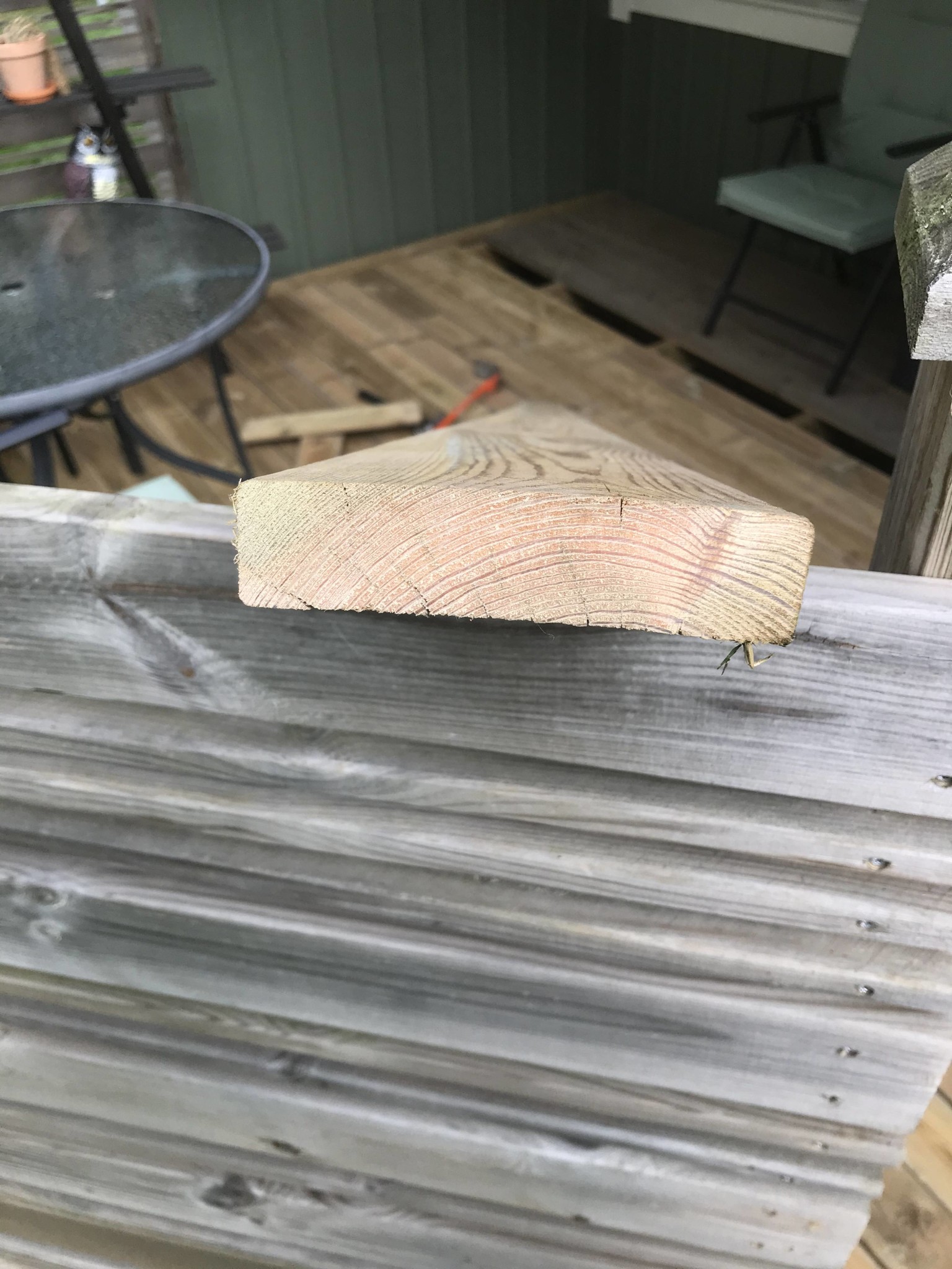

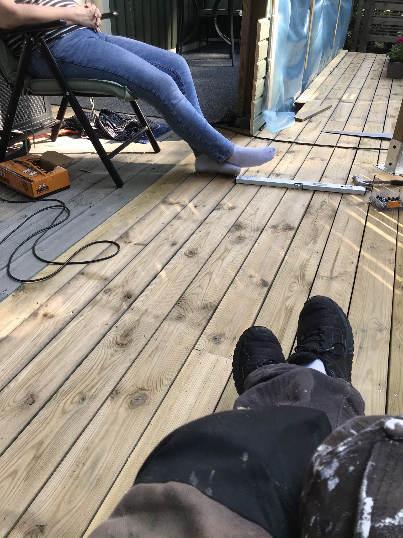

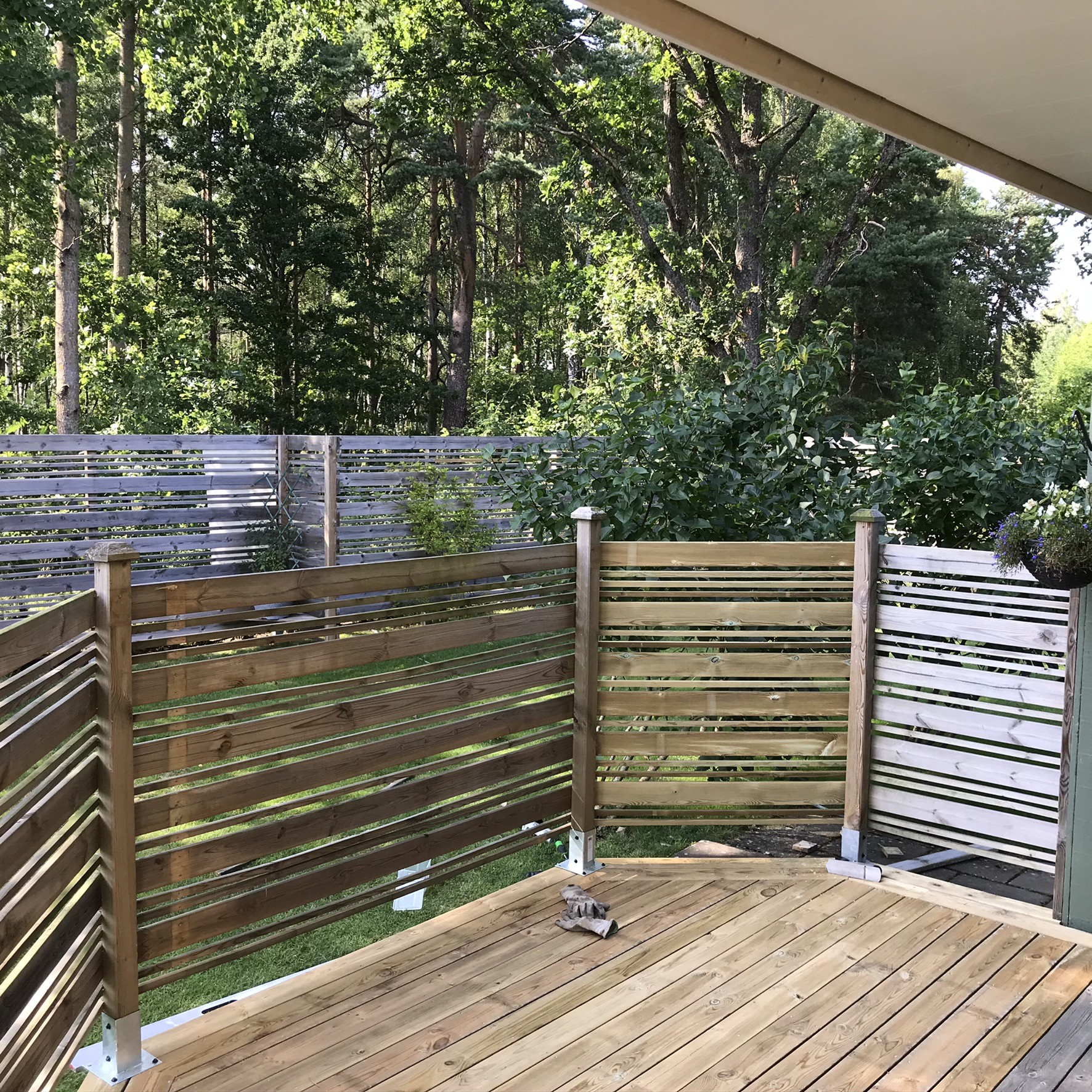

Lite strul med inlägget. Trallen på bilderna är 13 år. En del har legat under balkong, men allt är obehandlat. En del ”glada gubbar” hade blivit gladare, en del ”sura gubbar” blivit surare men många hade blivit tvärtom. Nej, köper inte att det alltid ska vara ”glad gubbe”, så tydligt för mig att det måste vara annat som påverkar.
Allt virke vändes på och ser mer ut som nytt än tidigare. Det som legat under tak användes till utvidgning av halva altanen, en det som legat utanför tak vändes rakt upp och ned.
  • Trallgolv utomhus med delvis omvända träplankor för uppfräschning, verktyg och person delvis synliga.
  • Trätrall och sittbänk på altan med delvis nytt virke som ser fräscht ut, omgiven av gröna träd och buskar.
  • Alt-träaltan under konstruktion, delvis återanvänt 13-årigt virke, verktyg synliga.
  • Obehandlad trätrall som är 13 år och nyligen vänd, med en trasig piknikbänk i bakgrunden.
  • Åldrad obehandlad trall under renovering med verktyg utspridda på den nyvända ytan bredvid en grillöverdrag.

Sur eller glad gubbe? Här är en bräda som legat som glad gubbe i 13 år. Perfekt att vända på och återanvända.
  • En träbräda med synliga årsringar ligger upp och ner på en grå trästruktur, redo för återanvändning.
  • Brädstycke med väderbiten undersida och färskare ovansida som legat oanvänt i 13 år.

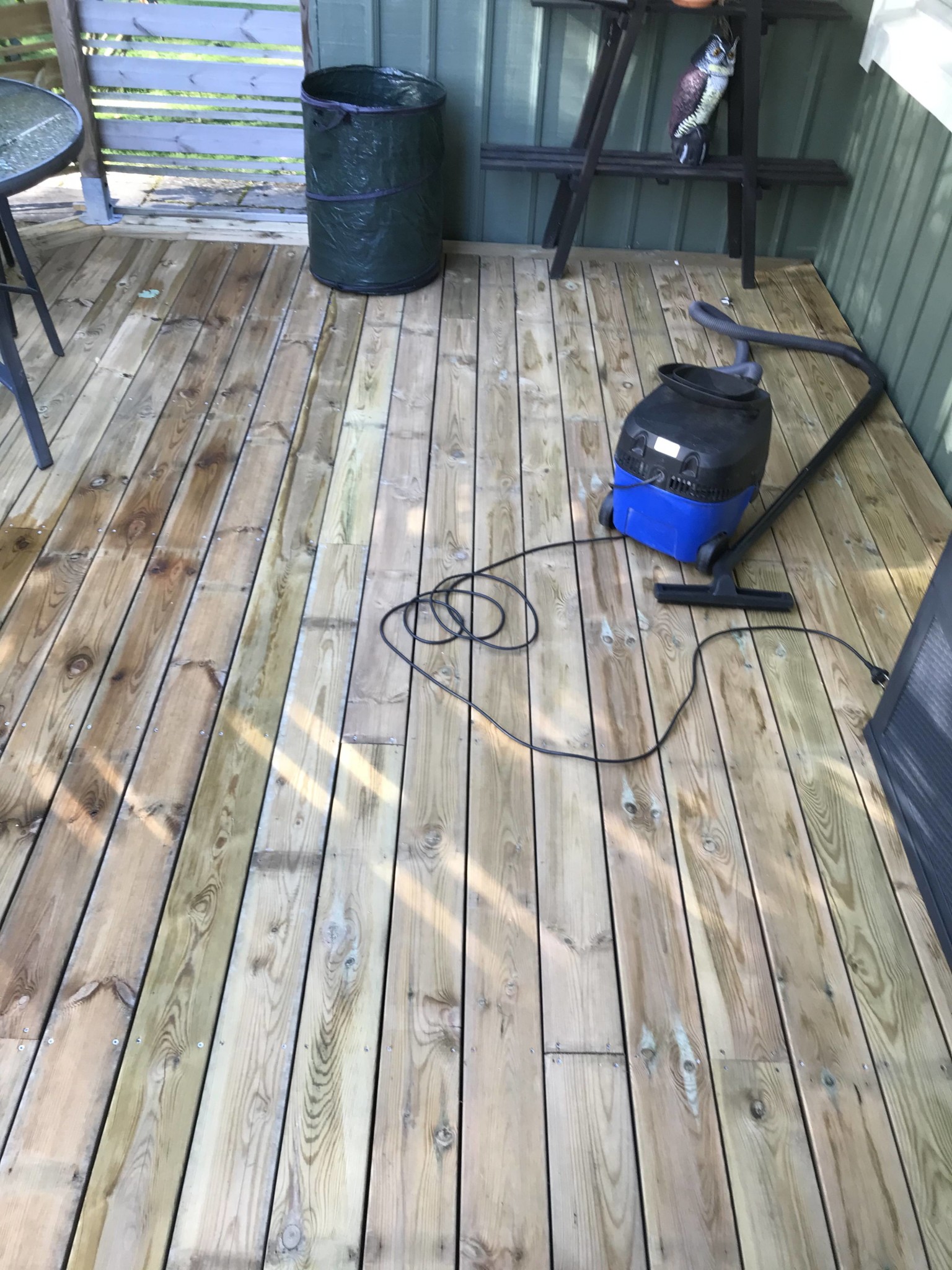

Vände även på trallen under balkongen.
  • Omvänd trall på en balkong med en dammsugare, en svart soptunna och en trästol med en fiskdekoration.
