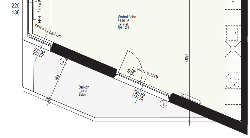

Ska hjälpa en vän med att lägga komposittrall WPC på en balkong. Har byggt altan tidigare utan problem men med dessa vinklar blir en första. Arkitektritat säger byggföretaget men praktiskt är det inte.
Iallafall spontant istället för att räkna hit och dit tänkte jag bara göra en stor mall i kartong eller dylikt och kapa efter det, eller vad tycker experterna här?
Ursäkta tyskan, vi är i Österrike.

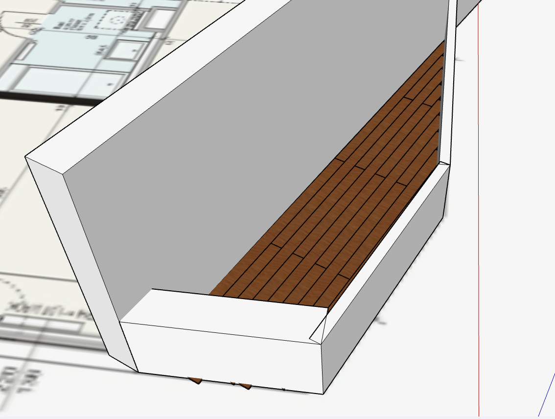

Ritade lite snabbt upp på Sketchup.
Tack på förhand!

Jag förstår inte riktigt vad frågan och problemet är?
Finns många sätt att lägga en trall på den där ytan.
Alla enklast är att lägga trallen vinkelrätt ut från fasaden så behöver man bara kapa i vinkel i ena änden på brädan.
