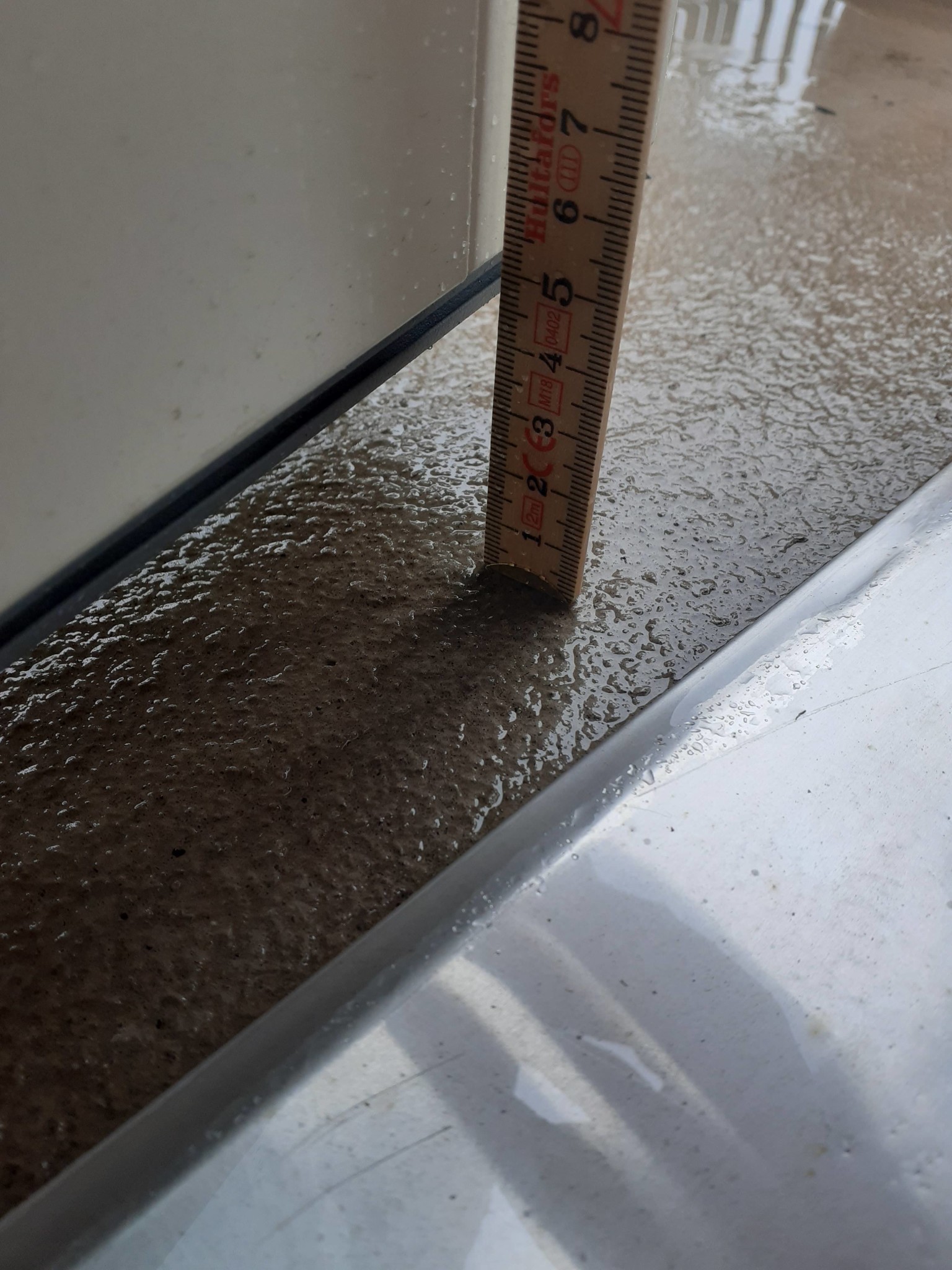

Jag håller just nu på att planera hur jag ska lägga trall på balkongen, men kan inte begripa hur jag ska lägga trall närmast balkongdörren. Det är dels tajt mellan dörr och betonggolv, dels sluttar betongen från dörren en bit tills balkongen planar ut.
Jag grunnar alltså på två saker. 1. Jag är osäker på om jag mäter avståndet mellan dörr och golv rätt. Kan jag lägga trall som får totalhöjden strax under 40mm? Eller blir det för tajt? Jag tänker att jag ska använda trall som är 22x95. Nu letar jag efter lämpliga reglar. Syllpapp ska jag peta in också. Det kan väl vara bra? :)
Måttstock visar avståndet mellan balkongdörr och betonggolv, potentiellt utrymme för trall.

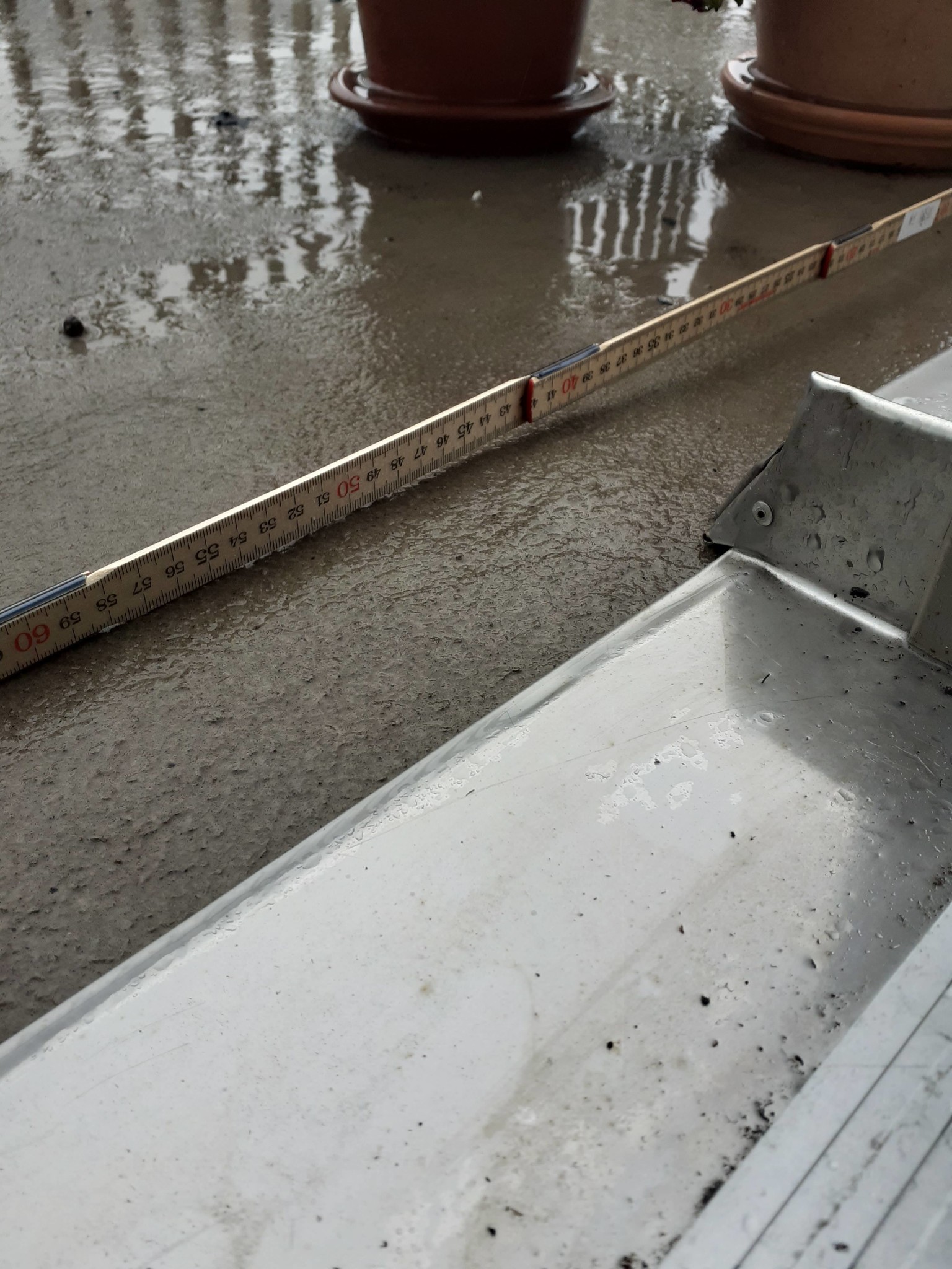

2. Hur tusan löser jag att det lutar? Jag vill ju verkligen lägga trall ända in mot dörren.
Måttbandet visar avståndet mellan balkongdörr och betonggolv med synligt lut på balkongen.
Någon som kanske kämpat med samma problem som jag gör nu? :)
Lutningen fixar du genom att såga reglarna snett (kilformat). Klenare regeldimensioner finns bara i NTR/AB klass så det är nog bra med syllpapp.
