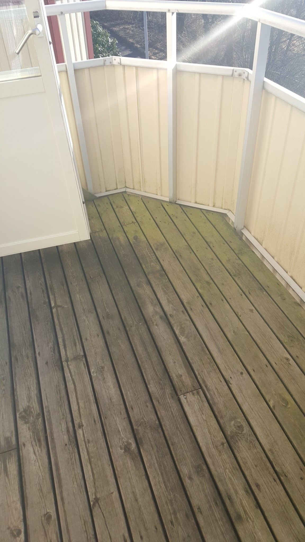

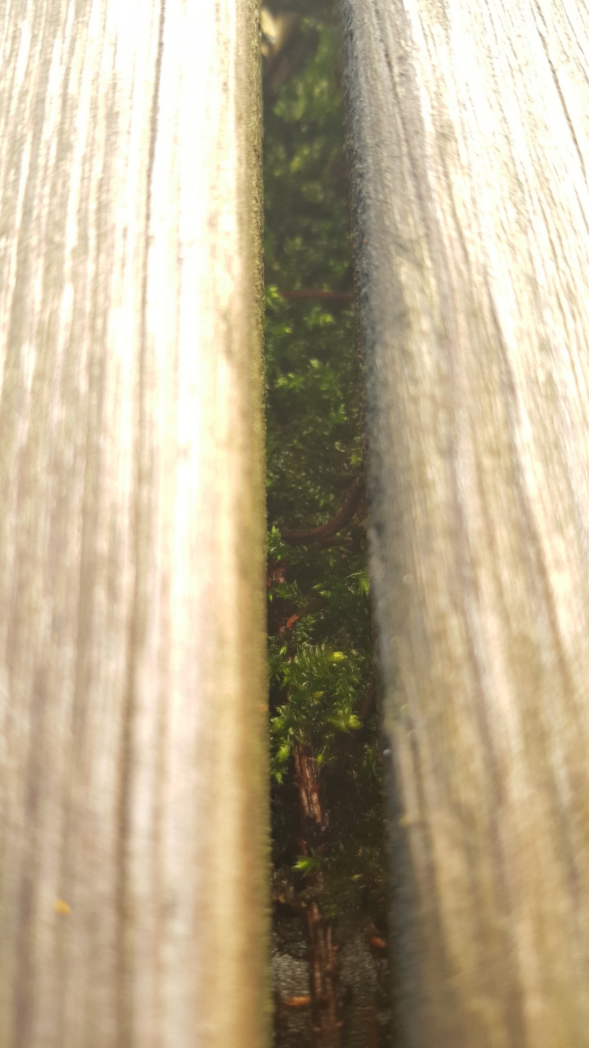

Vi har en balkong på andra våningen i västligt läge i Mölndal. När jag inspekterade balkongen i höstas efter att möblerna hade ställts in märkte jag att det växer mossa under trallen. Det är också en hel del bös där under, typ löv, barr och jord. Är detta något man kan låta vara eller är det värt att bryta upp trallen för att rensa upp där under? Mossa är ju väldigt bra på att binda fukt, så i längden bör det ju leda till röta i trallen. Skulle det även kunna leda till fukt/röta i fasaden? Jag har googlat runt efter detta utan att hitta någon med samma problem. 20160223_142625.jpg
Trallen är impregnerad så det är ingen risk. Vill du ta bort mossa och skräp så kanske det går att spola - kolla var avrinningen sitter och varna grannen under :)
Går det verkligen att spola bort mossa? Är det vanligt att det växer denna typ av mossa under trallen på detta sätt?
Hur ser konstruktionen ut? Blir det "skräp", grus eller annat förmultnande material mellan brädorna och det är nära till underliggande takkonstruktion. så kommer nog mossan att trivas.
